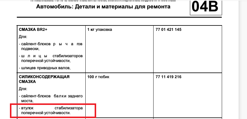

Вообще то в техруководстве прописана силиконовая смазка для втулок. А также продают подделку, у меня передних втулок от Sasic хватило на два месяца, только температура опустилась, и через лежачего полицейского сразу появилось резиновое хлюпанье. Я когда их распечатал из упаковки , то сразу понял что это подделка, нет ориг. номера, нет обозначения из чего сделана. А когда я снял этот Sasic, то заглянул во внутрь втулки, а там вот такая картина (фото)

Название: Смазка втулок стаба - копия.png
Я себе Сасики поставил, посмотрим на сколько хватит.
А вообще у них внутри покрытие, что то типа графитового, а если силиконом туда напрыскать, то весь песок будет прилипать и сотрет стабилизатор нафиг.
