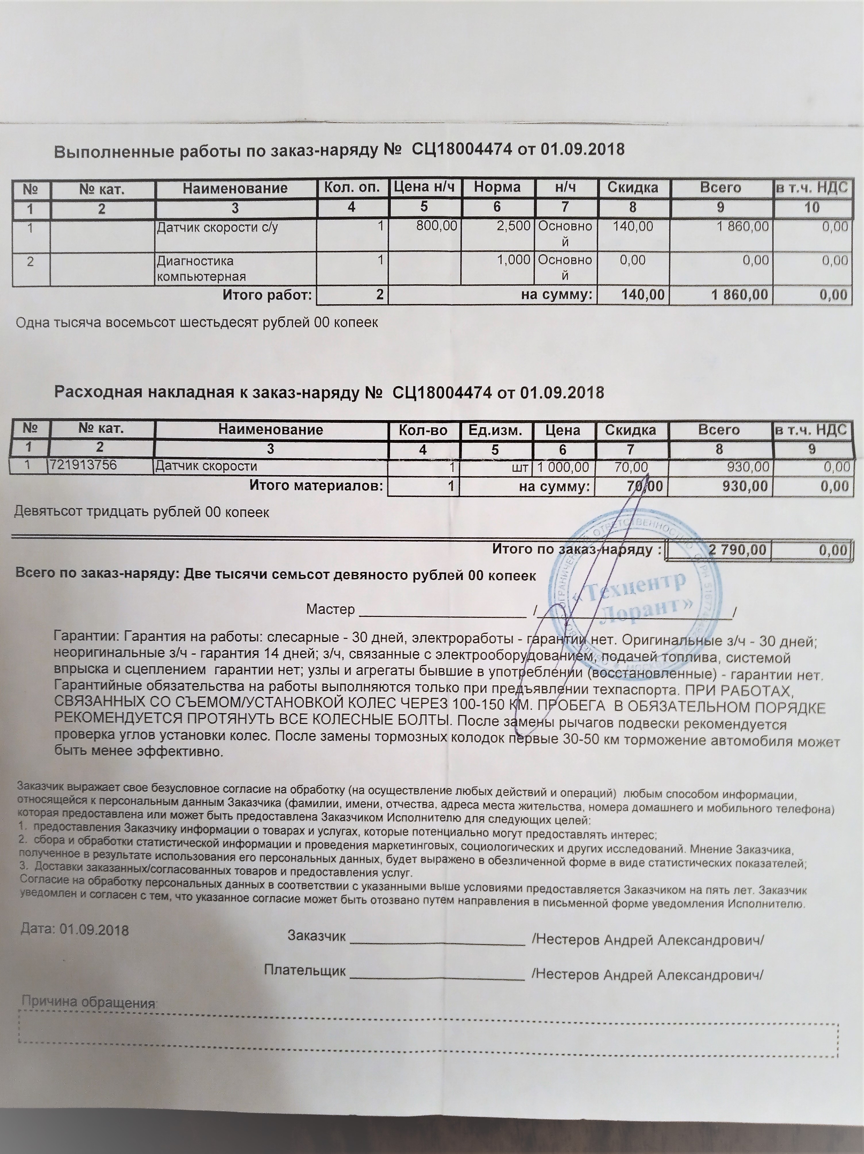

Была такая же бяка. Поменял датчик - всё прошло. Так и продал машину.
Если интересно какой датчик мне ставили, то могу вечером поискать бумаги. (Ставили ребята из ТЦ ЛОРАНТа).

Сообщений: 1,725
Заказ-наряд.

Сообщений: 1,725
Повторю.

Спасибо
Друзья, теперь я вообще в замешательстве.
Какой датчик менять?
82 00 547 283
72 19 137 56
Они же разные, а помогают от одного

Привет всем.
Еще раз повторю, СПАСИБО andrey_.
Заменил Датчик скорости вращения вала КПП, на авто с завода стоит Valeo 255 304. Я поставил заменитель Topran 721 913
Скорость и пробег теперь работает как надо.
Для меня тема закрыта.
