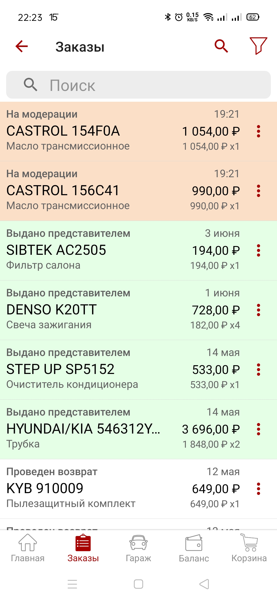

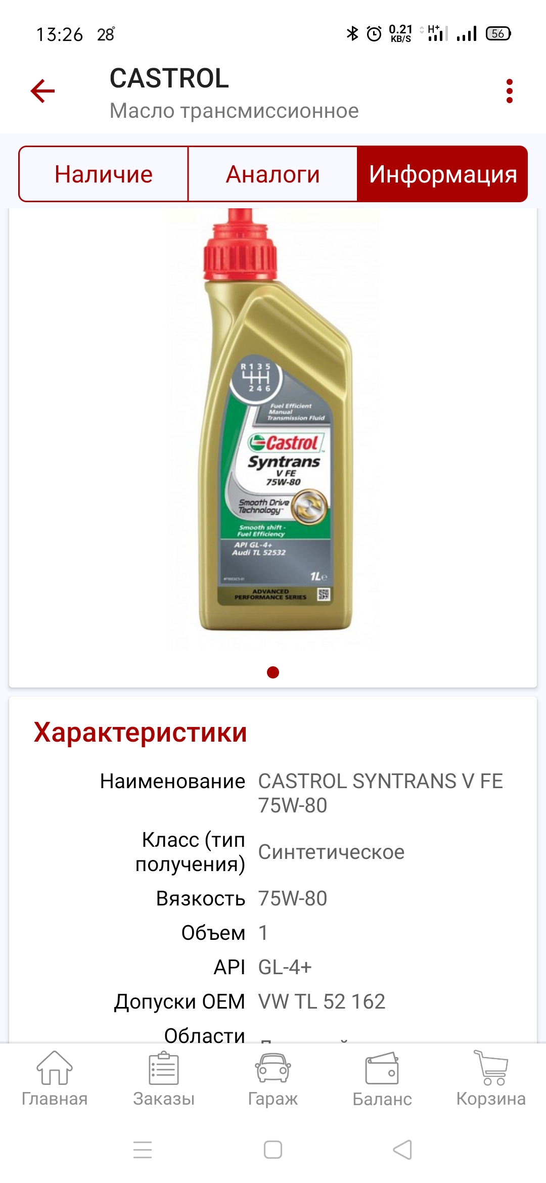

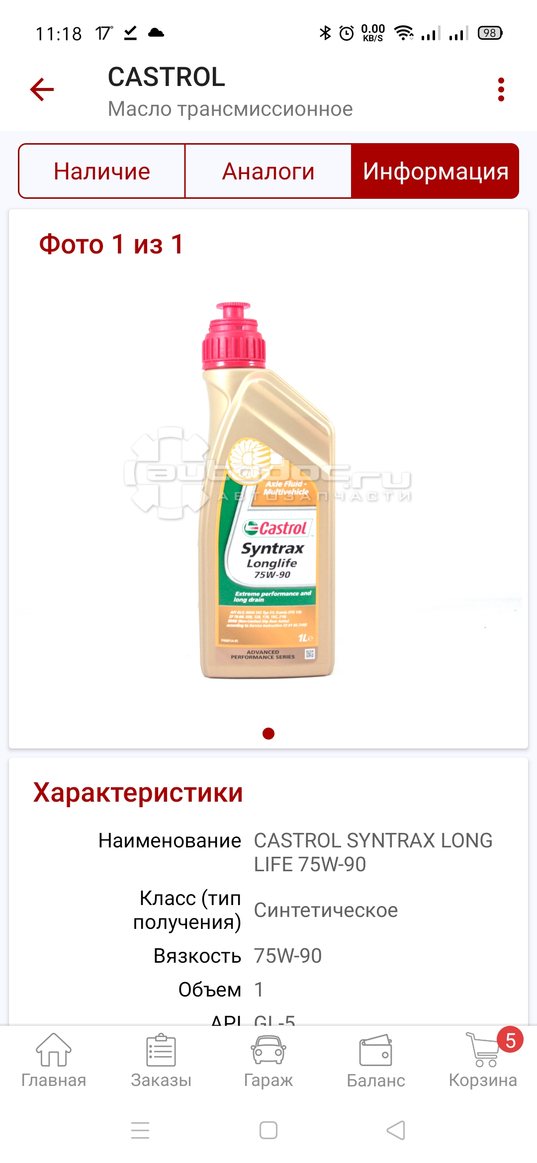

Сегодня заехал в гараж и с прошлых замен нашёл остаток: в первой литровке - 250 мл., во второй - почти 800мл. Вот и заказал 1 литр в КПП и 1 литр в редукторы. Ещё у меня 2 флакона "Форсана" для трансмиссии лежит, залью 1,5 пузырька в КПП и в редукторы 0,5 пузырька. Всё, вопрос решен, всем спасибо!!! Через месяц на месяц на дачу - в Агой
ID:	87881   Нажмите на изображение для увеличения
ID:	87882   Нажмите на изображение для увеличения
Ждал 415 дней.
