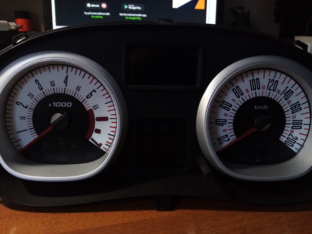

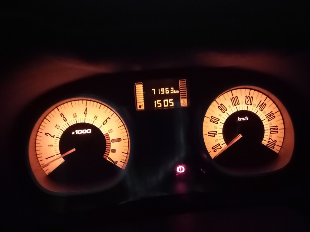

Поставил ретро шкурку,в основном проблем не возникло ,кроме СТРЕЛОК!!! Очень тяжело снимались,думал что выдерну все вместе с осью и потрохами,но снял,а вот ставить оказалось еще круче!!!! Благо додумался сразу проверить не собирая приборку, подключил только черный разъем стрелки раз в исходное,и уперлись на 35 минут,потому что циферблаты не круглой формы, снял опять подключил моторчики отработали,надел по отметкам,та что на тахометре стала нормально по метке,а на спидометре опять ушла,вообщем раза с 3го установил, вроде щас все четко.Причем спидометр вначале наживляю вроде в исходное затем дожимаю уходит,потом опять попробовал смотрю стала нормально, короче со стрелками ни фига не так как в роликах. Ну ничего победилось, смотрится классно тем более под белую машину,специально вырубил свет в гараже, врубил подсветку все нормально, думал что будет слишком ярко.Но главное что цифры на белом фоне и крупные ,а то раньше едешь 140 а думаешь 100 " после 48ми началась болезнь коротких рук но уже 5 лет держусь на 1.5 хотя с 1.7-2.0 получше.А в даль отлично- Орел!!!
Тоже самое было ))) Пережмешь на стрелку - цепляет, недожмешь - проскакивает вал внутри, ювелиром надо быть!
