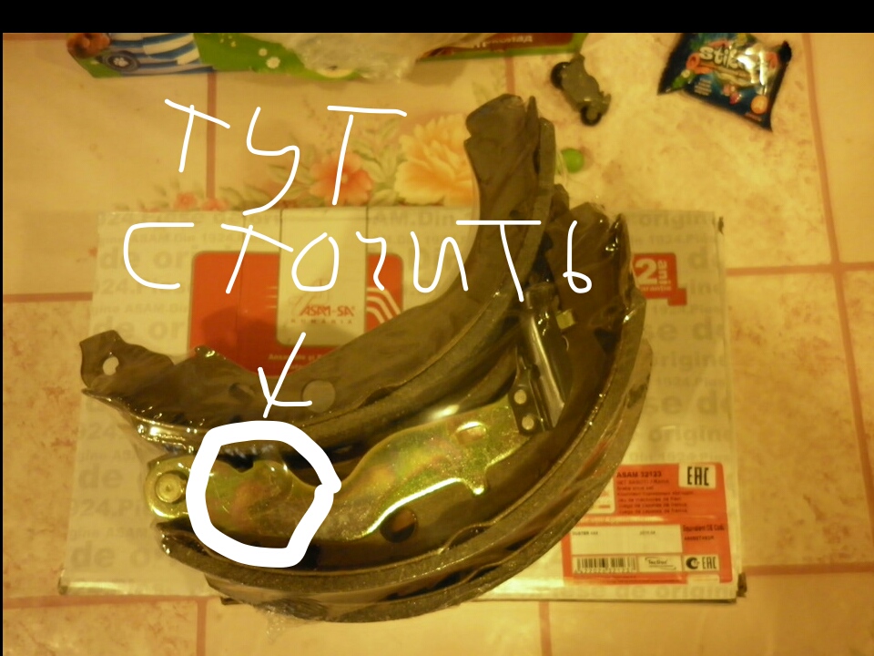

Сообщение от R.e.a.n.i.m.a.t.o.r. Посмотреть сообщение
Sane, 7991р это в Экзисте. Тот же бош 3200р...но это все дорого! Хочется аналоги, а они все на 203 показывают. Короче нашел пока ASAM 32123 (228Х42) за 1600р в Юлсане...сейчас сверяю все данные, что бы не ошибиться при заказе! Больше вариантов нет..ну если только фрикционы приклепать!!!
Так,для информации ставил Asam. Они не подходят. Пришлось у рычага идущего на трос ручника подточить и подогнуть металл в месте прилегания вилки от механизма автонатяжителя, иначи она не встает.

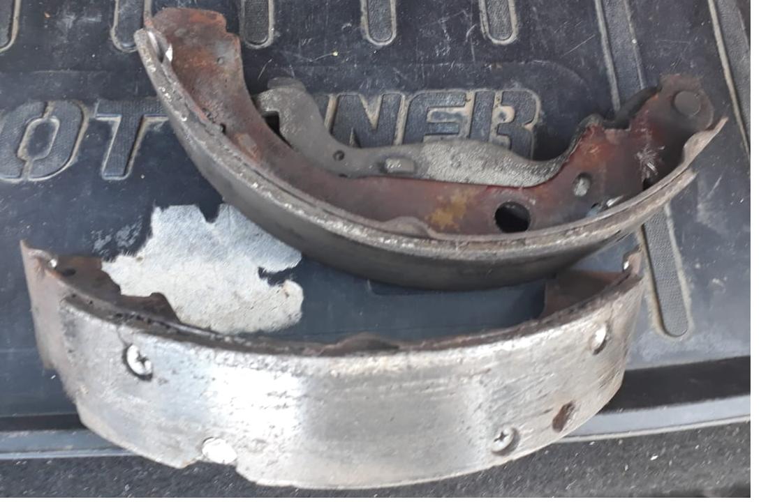

Закисла скоба ручника на заднем левом колесе... После мойки естественно прихватилась с барабаном. При трогании срезало обе фрикционные накладки. Найти что-либо в Крыму в наличии нереально, заказывал в трех местах, в двух не привезли, в третьем - логановские?! А уезжать уже надо было вчера. Волшебная эпоксидка и винты с потайной головой - чем не вариант? Обратный путь выстояли с честью. А так то вид был похожий, только без перегрева...
