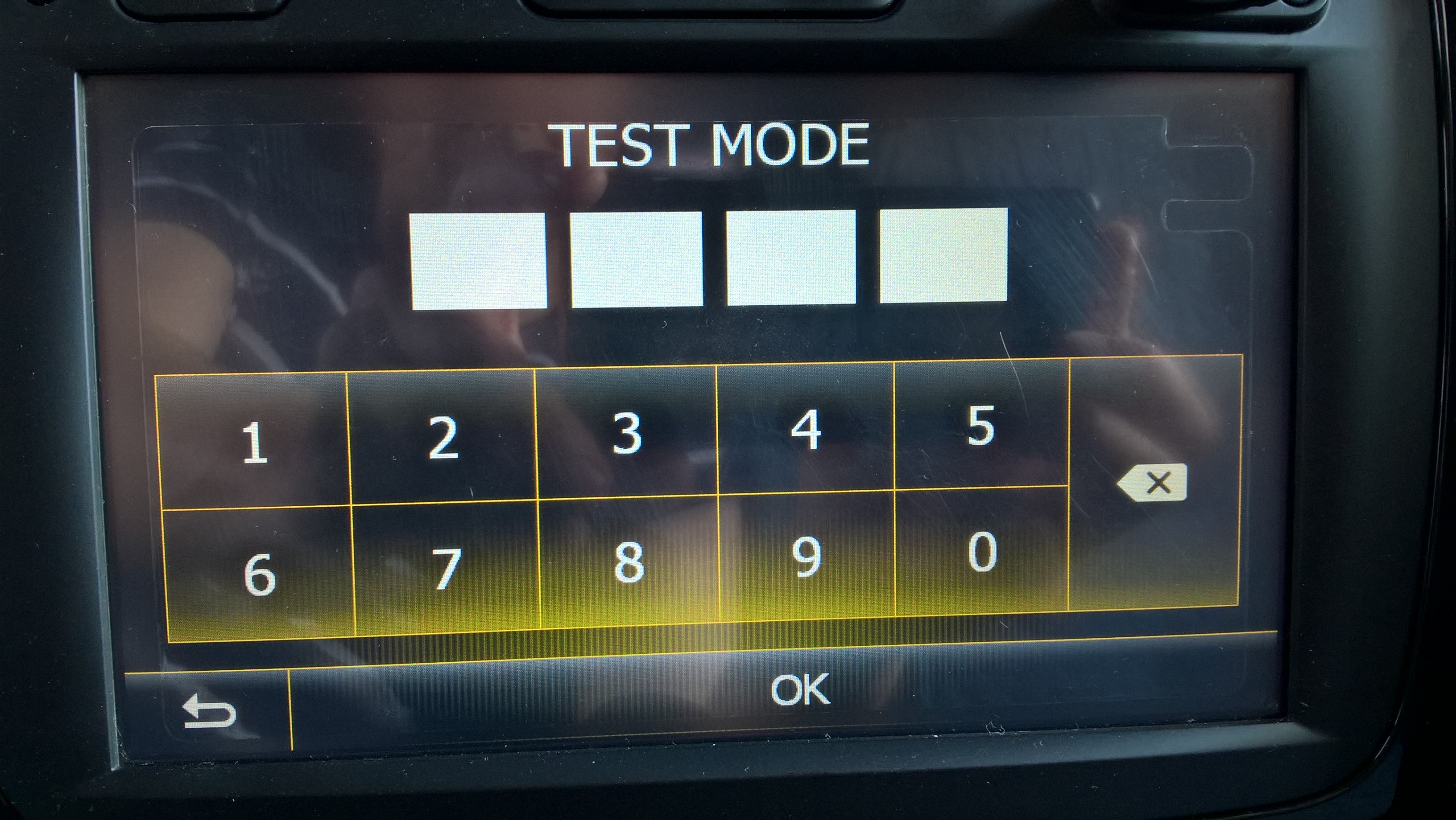

Машина 2017 г. в. Захотел вывести на дисплей медианав температуру окружающей среды. Обновлял ПО медианав в 2018г. до версии 9.1.3. Теперь не получается войти в режим TEST MODE. После ввода кода, и нажатия ок. выдает сообщение НЕВЕРНЫЙ PIN- код. Ранее была версия ПО 8.0.5 и после ввода кода "0362" Ок.стираем, затем "3748" Ок, входила в меню и не выдавала сообщения НЕВЕРНЫЙ PIN-код. Нашел на драйв2 для более новой версии ПО 1.0.13.1 вводят другие коды: "6835" стираем, затем вводим "9377".
Если я правильно понимаю то проблема в кодах? Тогда какие вводить коды для моей прошивки "9.1.3"? До новой обновляться не хочет, а известные мне коды не воспринимает.
