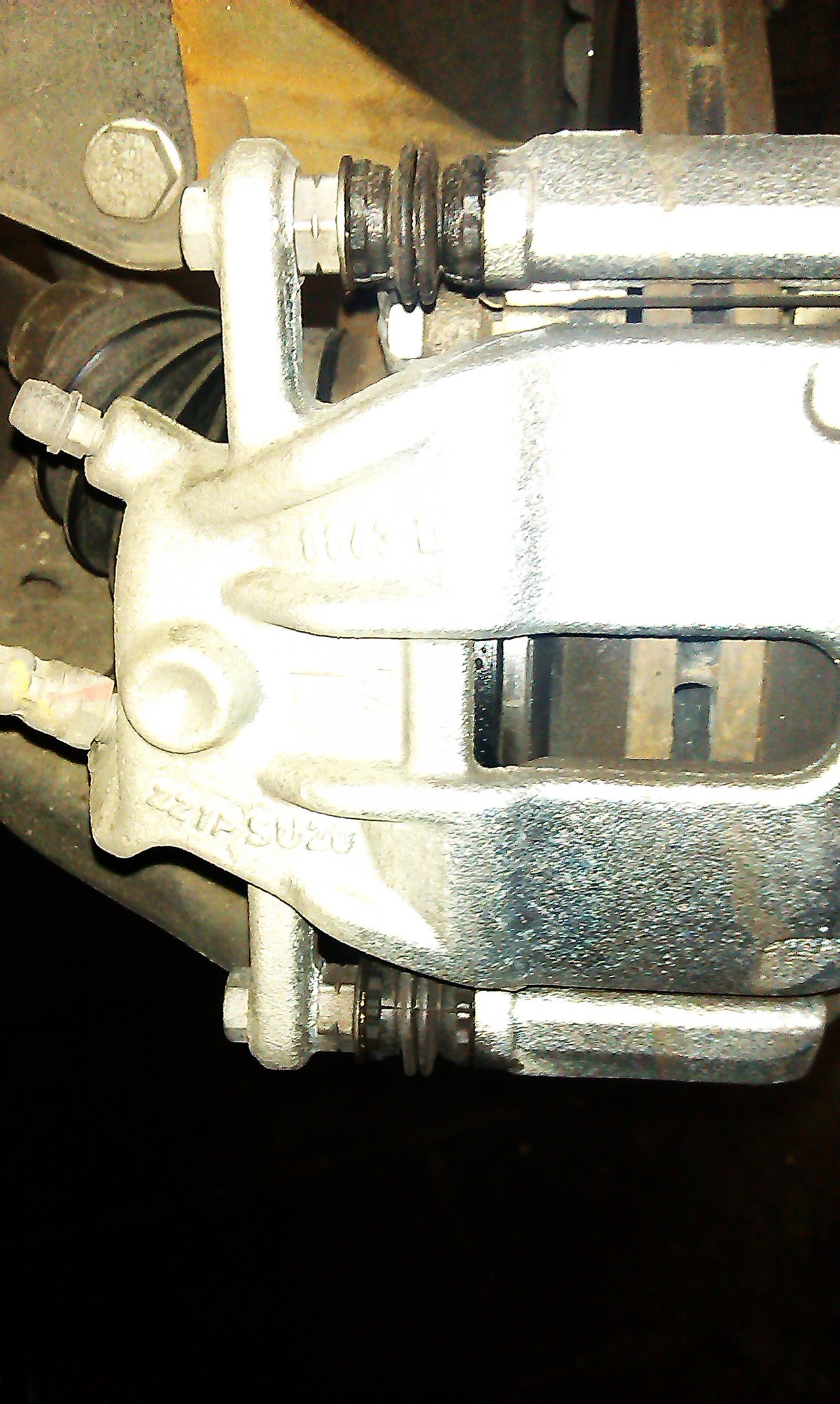

ВНИМАНИЕ на АВТОФРАМОСЕ ставят разные суппорта на моторы 1,6
Надо убедиться, какого размера стоят колодки. Большие или маленькие !!!!
На дизельные моторы 1,5 dci ставят большие колодки , как на 2,0 мотор !!!

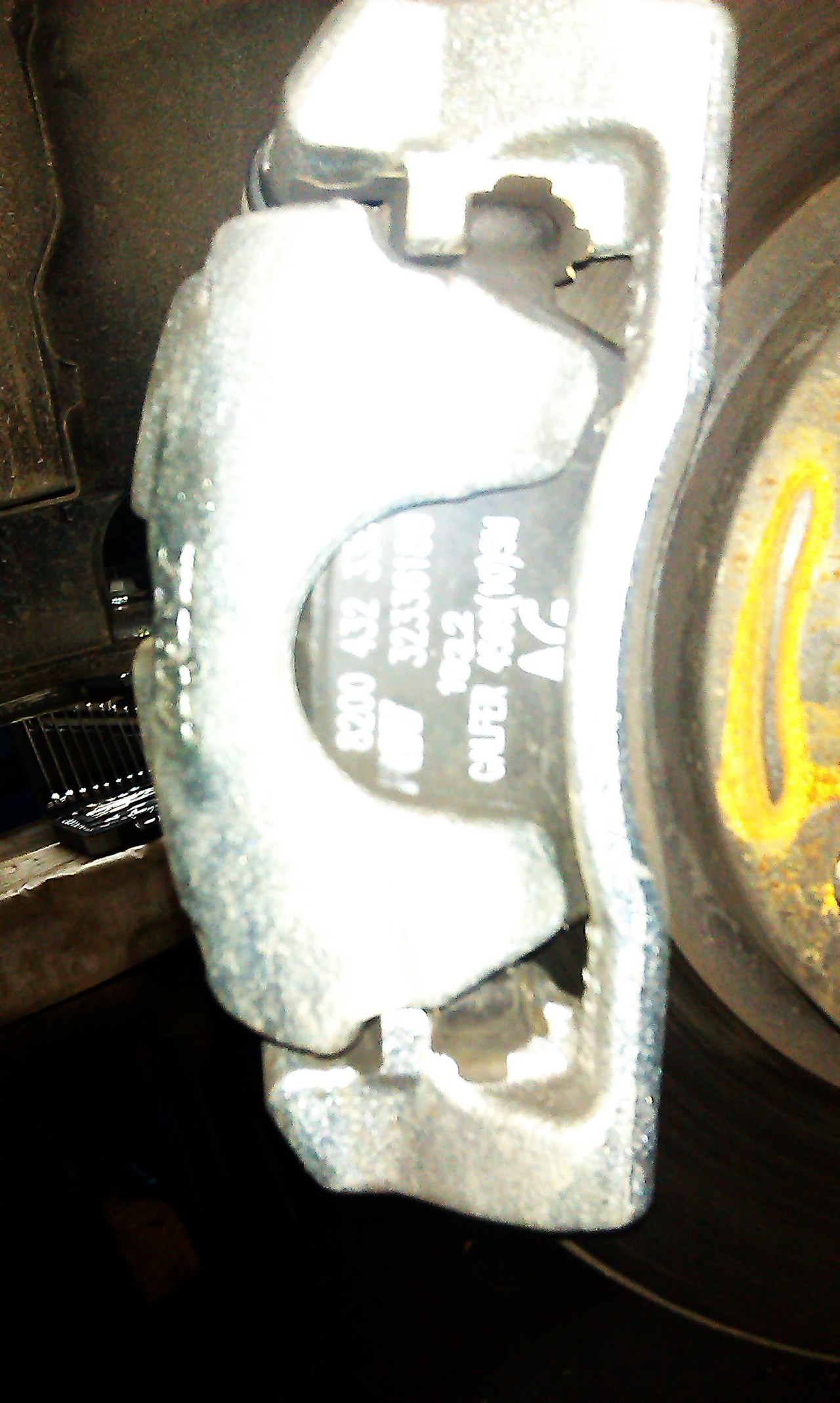

Тормозные диски
Диски с номером 402066300R подходят для моторов 1,6 , там где колодки маленькие.
Диаметр [мм]: 269
Толщина тормозного диска (мм): 22,5
Минимальная толщина [мм]: 19,8
аналоги:
Otto Zimmermann 470.2439.20
BOSCH 0986479779
BREMBO 09.B463.10
SASIC 6104031
TRW DF6200
Диски с номером 402064151R подходят на мотор 2,0, и на дизелях 1,5dci , в том числе с ЕСП
Диаметр [мм]: 280
Толщина тормозного диска (мм): 24
Минимальная толщина [мм]: 21,8
аналоги:
Otto Zimmermann 470.2433.20
Otto Zimmermann 470.2433.52 ( перфорированный )
BOSCH 0986479777
NK 203970
BREMBO 09.A727.14
TRW DF6072
FREMAX BD-4022
Miles K000298
Valeo 297192
GALFER B1.G224-0221.1
Замена колодок на Дастере.
на третьей странице в pdf есть информация по размеру дисков.
Размеры колодок TRW.
Из техноты-Дастер. Некоторые данные на диски, барабаны и колодки.
В чём разница колодок с авс и без абс?
**** В любых вариантах установки диски+колодки возможны скрипы и посторонние шумы при торможении !!!
Эффективность тормозов , после замены колодок или диски+колодки, достигается не сразу, а через какой-то промежуток времени и определенного пробега, причем каждый раз индивидуально.
Скрип не является гарантийным случаем !!!!,хотя есть случаи в инете, когда дилеры колодки меняли по гарантии
