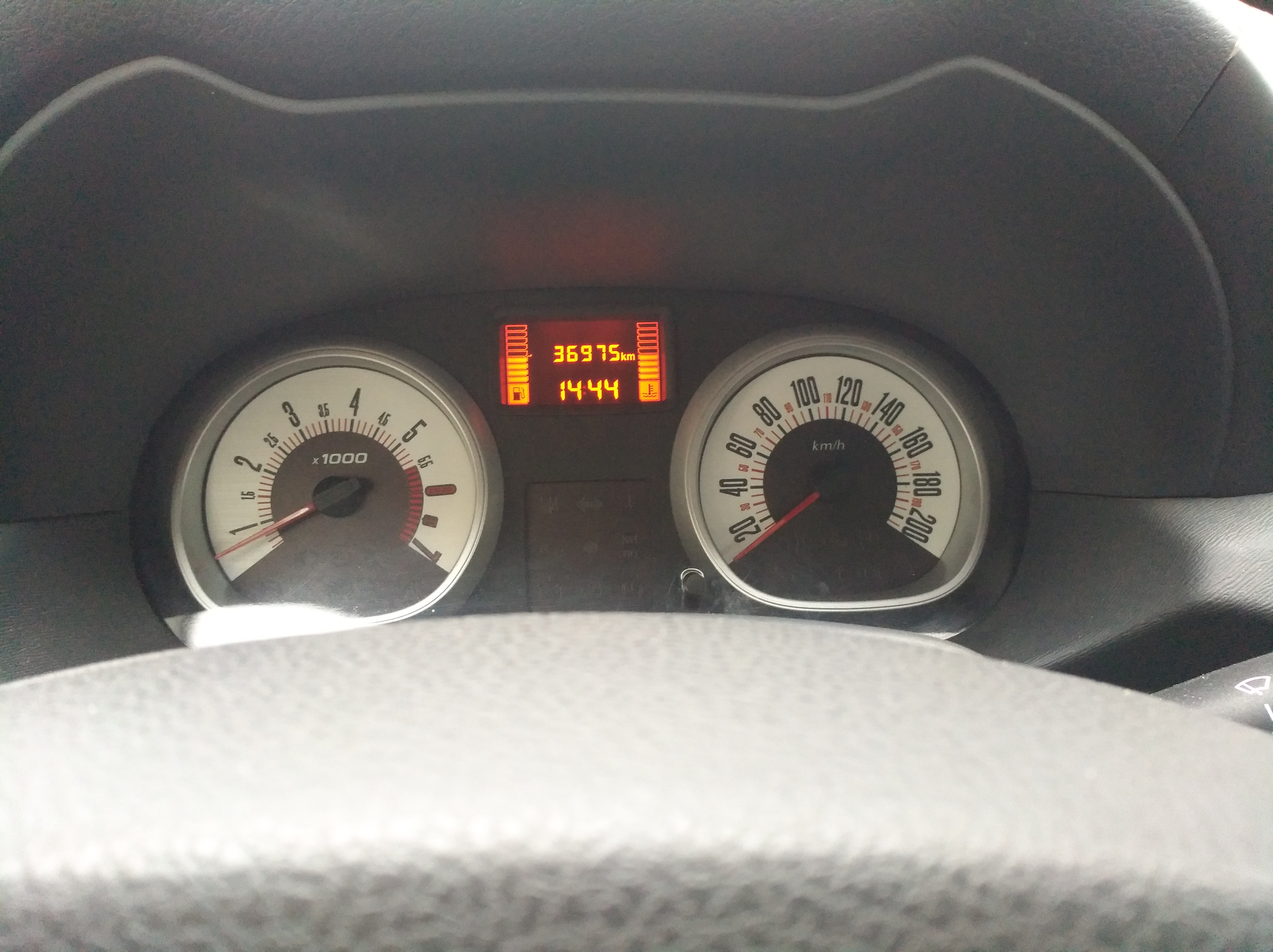

Приборка была темная ибо ДХО 30% Дальнего.
Поменял скин на белый "Ретро". Мне нравится.
