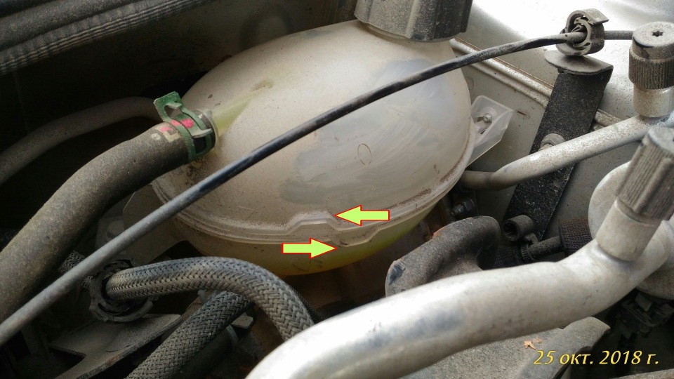

такая же фигня : машине 10 миесяцев,пробег 4700 км; вчерась гляжу - парок идёт лёшкий от капота на стоянке,поглядел - жижи в бачке на 1 палец примерно,визуальн опотёков нигде не обнаружено. Решил тоже долить до пол-бачка,т.к. на ём маркировки MIN-MAX не нашёл,как ни искал.
Оставшийся от логана зелёный G-11 лить не решаюсь,заказал родной,через пару дён дожны привезти. Или не стоит доливать и езать к ОД для выяснений?! Бачок вот такой : [IMG][url=https://radikal.ru]

Frogg, вот это и есть метки, приглядитесь, там подписано min-max. По моему нужно долить, G12 дешевле, чем перегретый движок
Я на своем рестайле 17-го года несколько месяцев со дня покупки подливал каждые 2-3 недели грамм по сто. Потом прекратилось. Сейчас не уходит.

Volgar вне форума   Вверх Ответить с цитированием

Сообщение от Frogg Посмотреть сообщение
Попробуйте пробку сменить, возможно встроенный клапан не открывается и избыточное давление выдавило где то жидкость.

asht53
Сообщение от Volgar Посмотреть сообщение
Это не те метки-они под верхним шлангом находиться

Frogg
ок,буду искать,где купить пробку от такого бачка....
Логан, сандеро, ларгус и др, короче много с чего подходит и должна быть в наличии. Только цвет говорит о рабочем давлении.

За лето немного уходит, зимой - никогда. Думается, как раз клапан на бачке и работает, стравливает парок когда в городе толчешься по жаре.
