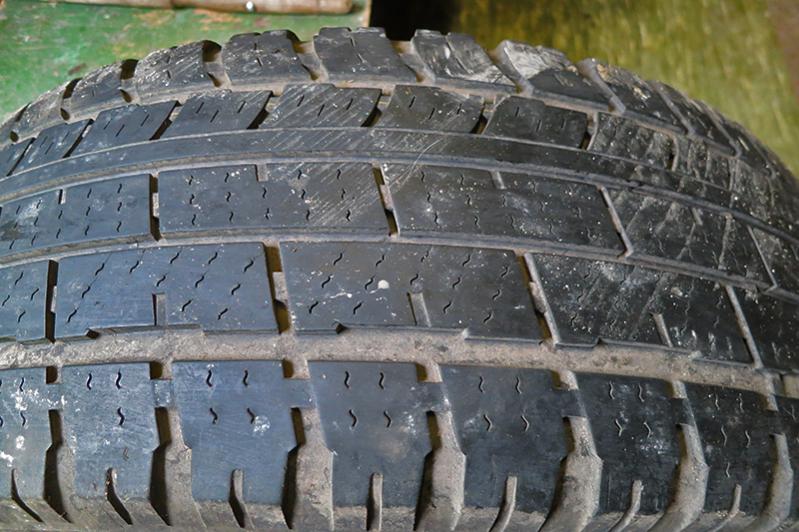

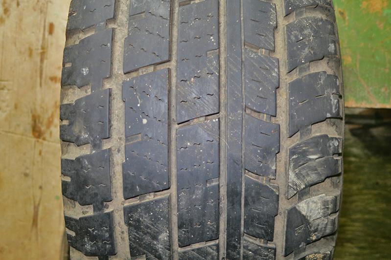

Вот, кстати, колесо прошло 44198 км
Меня на таких (может чуть побольше износ) весной уже уводило на поворотах и особенно если гравий и песок сверху асфальта, задок уезжал, если переборщишь со скоростью.
Ну, это и называется до минимума.
Не, до минимума еще можно покататься
Глубина протектора по центру-4,4...4,7 мм
С внешней стороны-3,9...4,1 мм
Внутри-3,0 мм , да сход нужно делать.

Внутри-3,0 мм
Я по минимальному считаю. Если где-то 3.0 значит точно пора менять.
Старый 01.11.2018, 09:44   #192
Ну, до TWI еще 1,4 мм остается , да и менее, чем на 20% пятна контакта.
