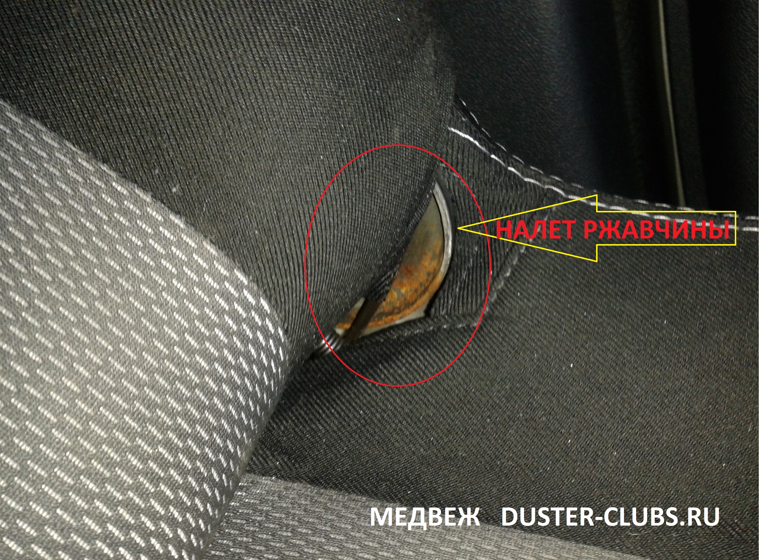

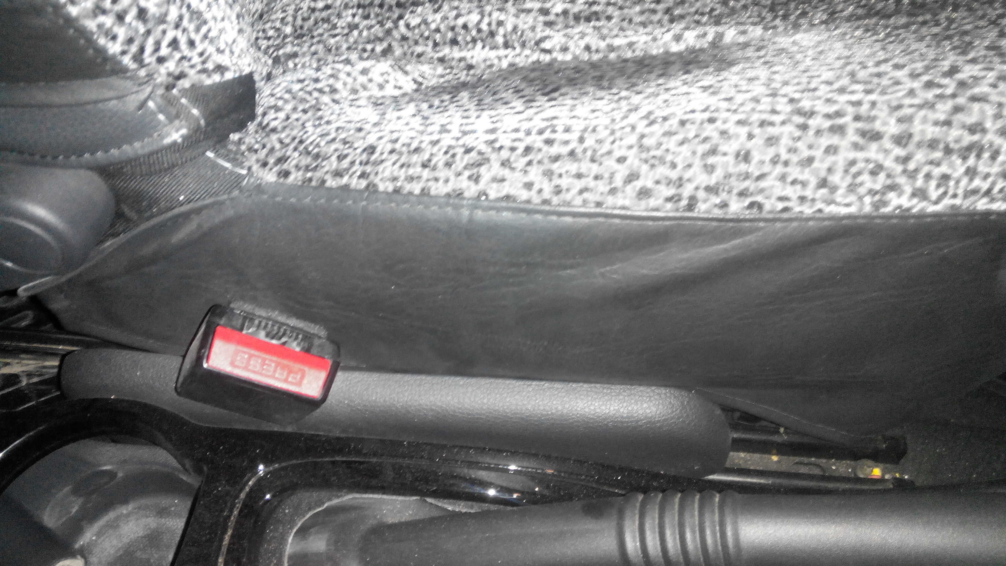

Добавлю еще два варианта источника скрипа (водительского сиденья).
1. Скрип может идти от соприкосновения пластмассовой накладки с правого бока сиденья. Причина: накладка трет о боковину сидушки сиденья.
2. Скрип может идти в месте соединения спинки кресла и сидушки.
И еще, может и не кресло у вас скрипит, а замок ремня безопасности.

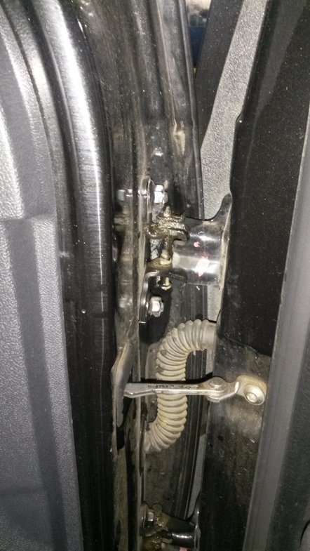

Из практики автовладельца Кубика.
И так скрипела дверь на авто Сани ( Шум ) заметил я сегодня утром !! Открываешь-закрываешь скрипит. Помазали ограничитель двери и петли . Скрип не пропадает , он явный из петель...
Ключ на 13" решил проблему !!!
Протянулись все 4 гайки и протянулись не кисло...Гайки, что на фото
п.с. Все двери протянули заодно. Все протянулось .
