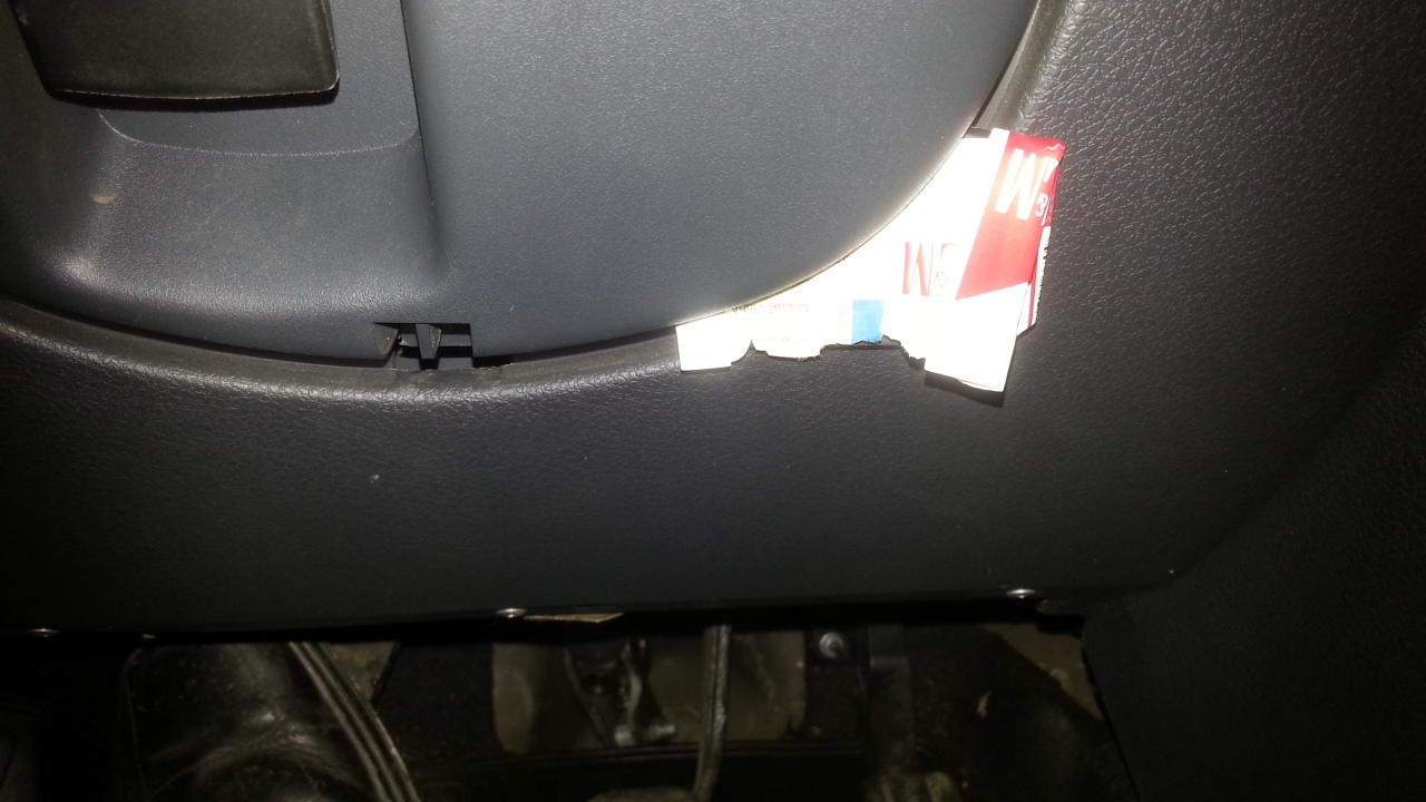

Скрип из под кожуха рулевой колонки.
-снять обшивку (две пластмассовые половинки) рулевой колонки ,обклеить из нутрии пористым самоклеющимся уплотнителям (толщина 4мм), замотать в жгуты изолентой провода двух многоштыревые разъемов на подрулевые переключатели.

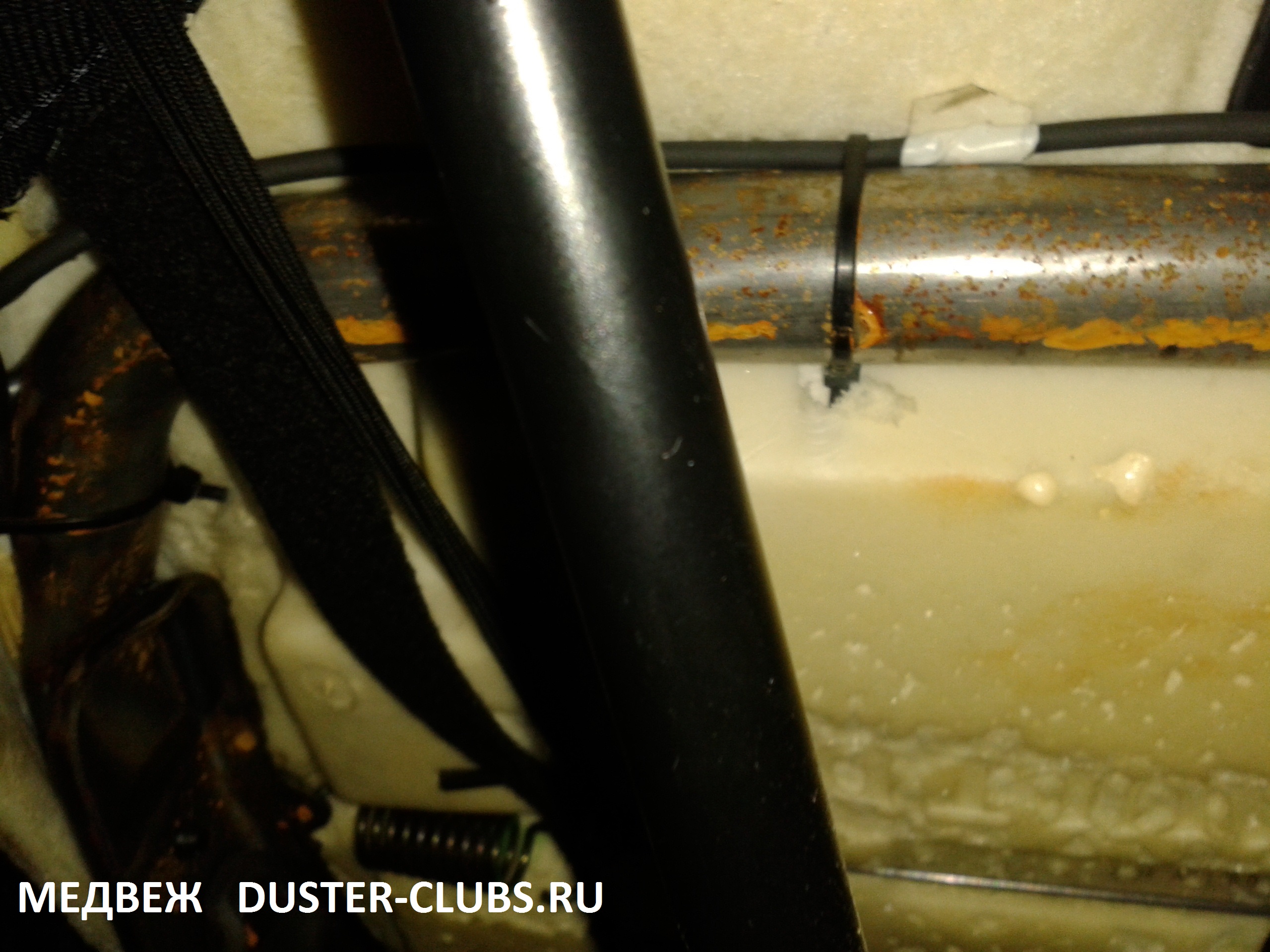

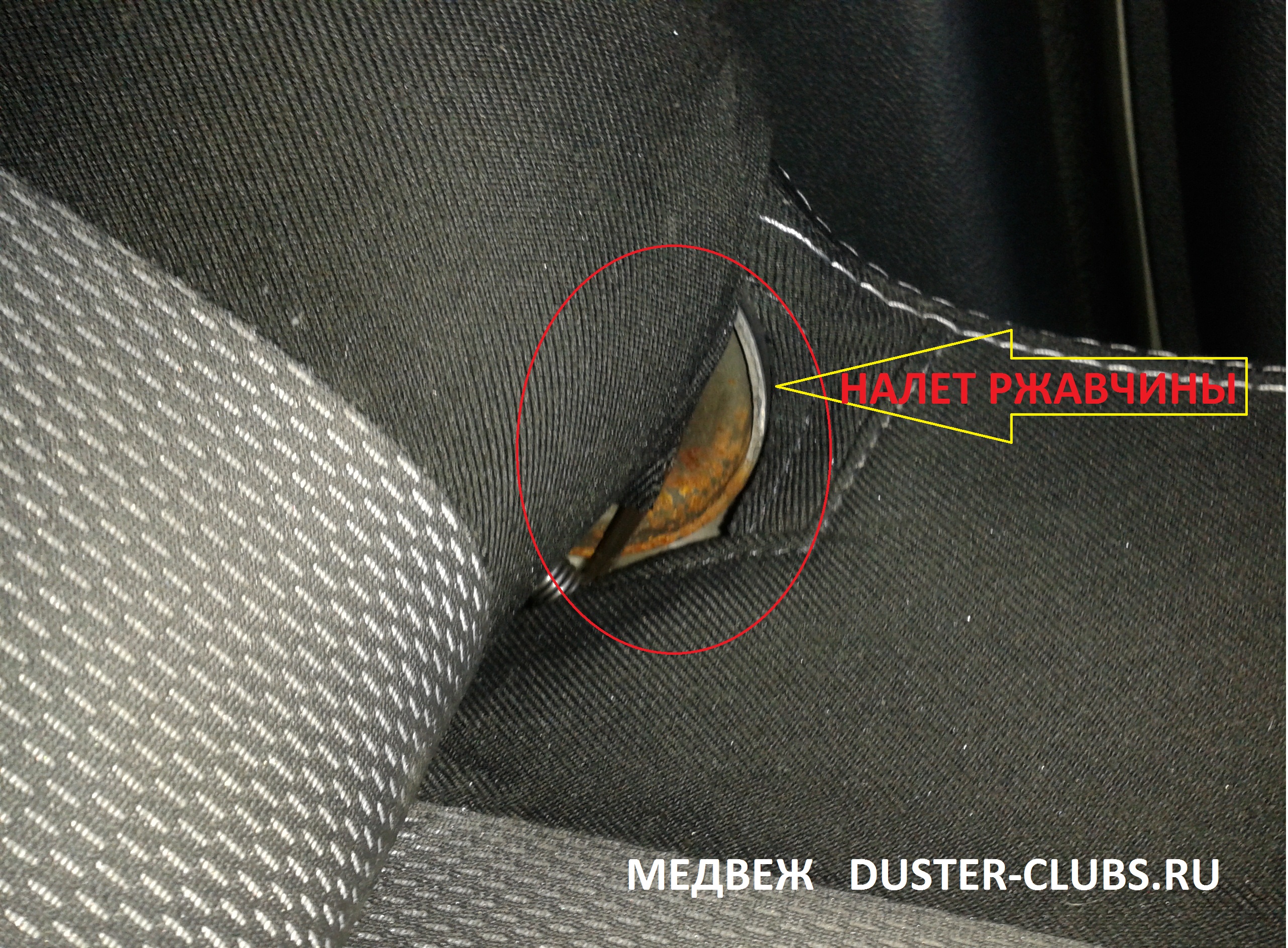

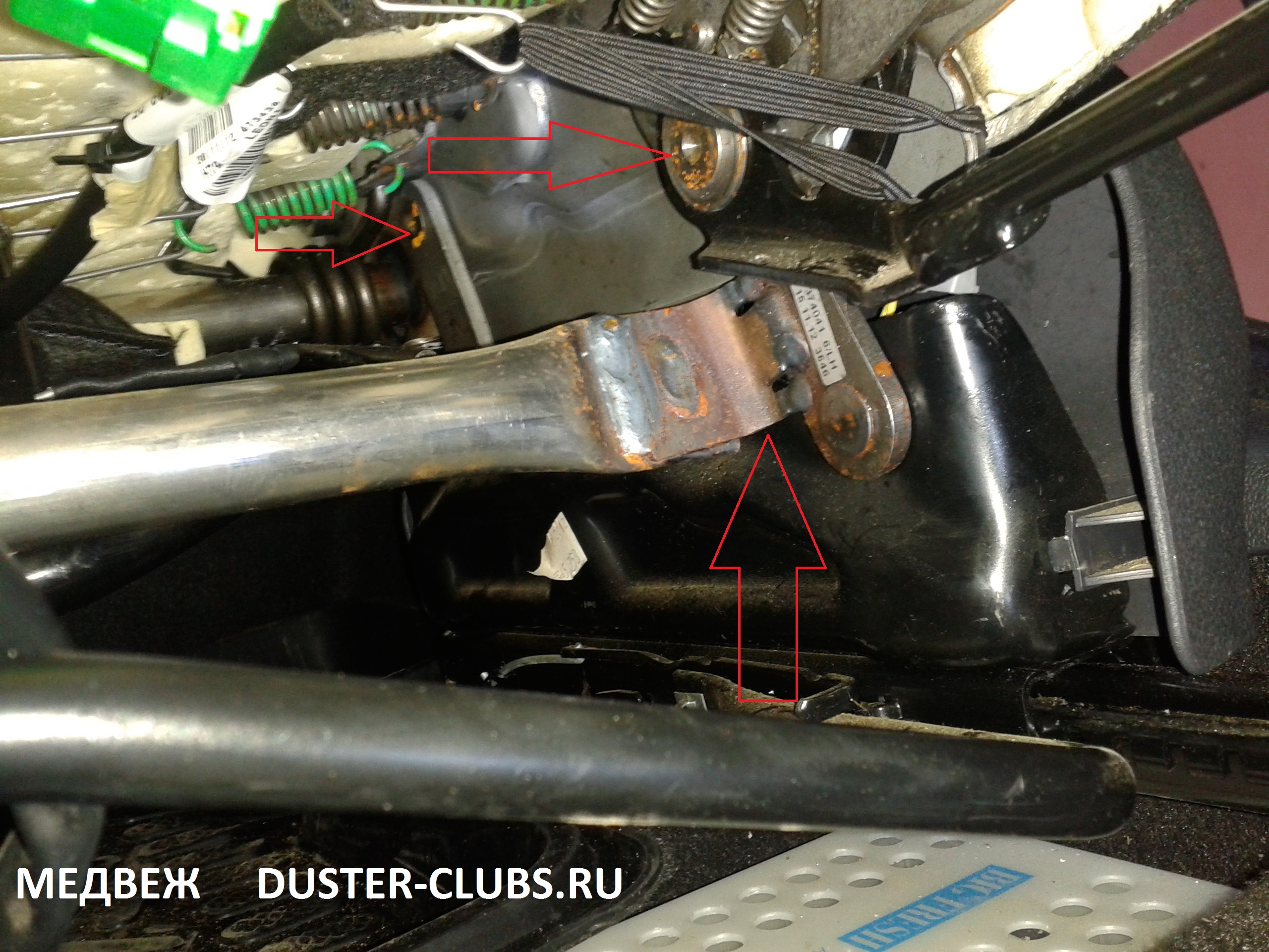

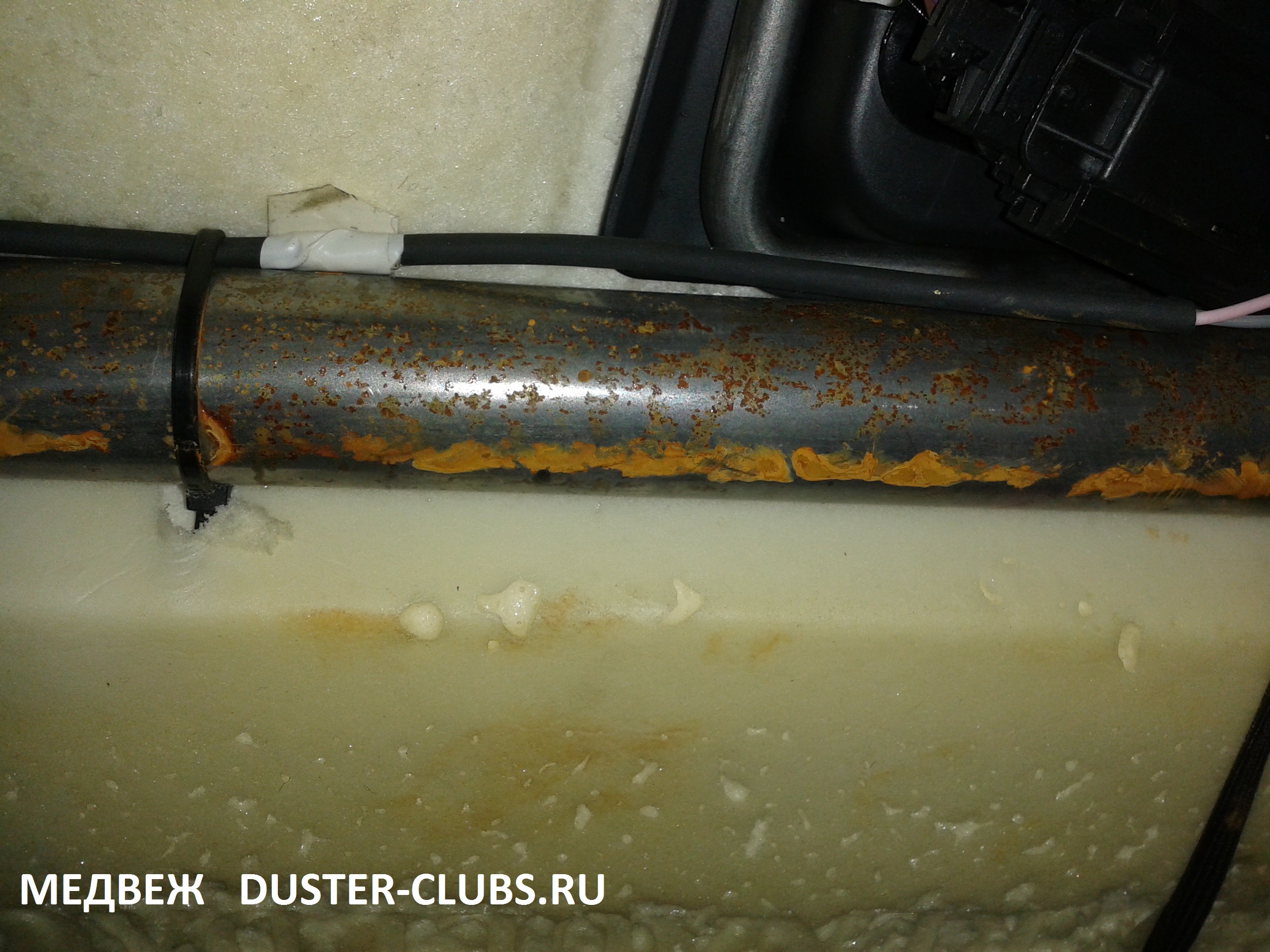

Добавлю еще два варианта источника скрипа (водительского сиденья).
1. Скрип может идти от соприкосновения пластмассовой накладки с правого бока сиденья. Причина: накладка трет о боковину сидушки сиденья.
2. Скрип может идти в месте соединения спинки кресла и сидушки.

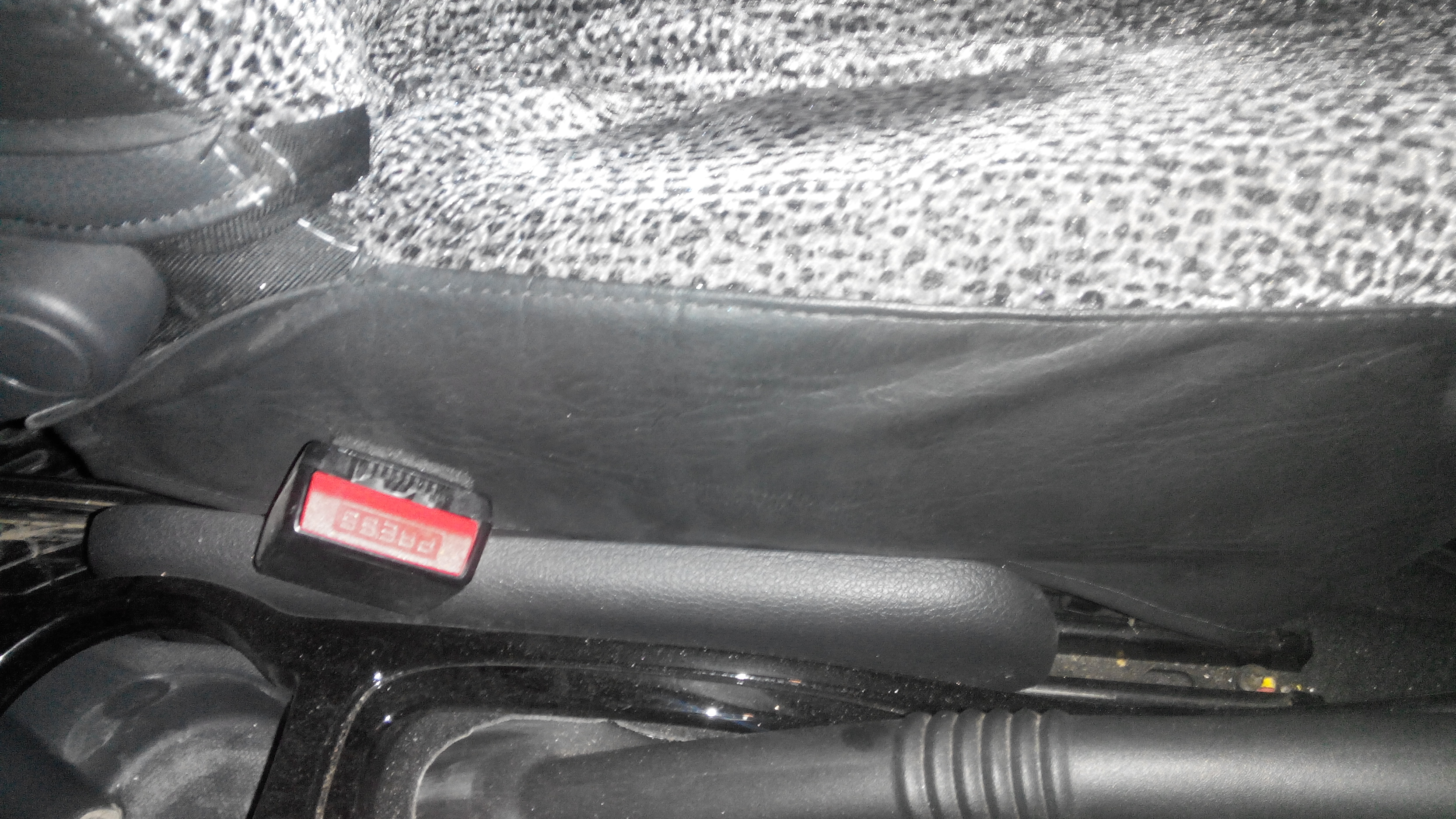

И еще, может и не кресло у вас скрипит, а замок ремня безопасности.
