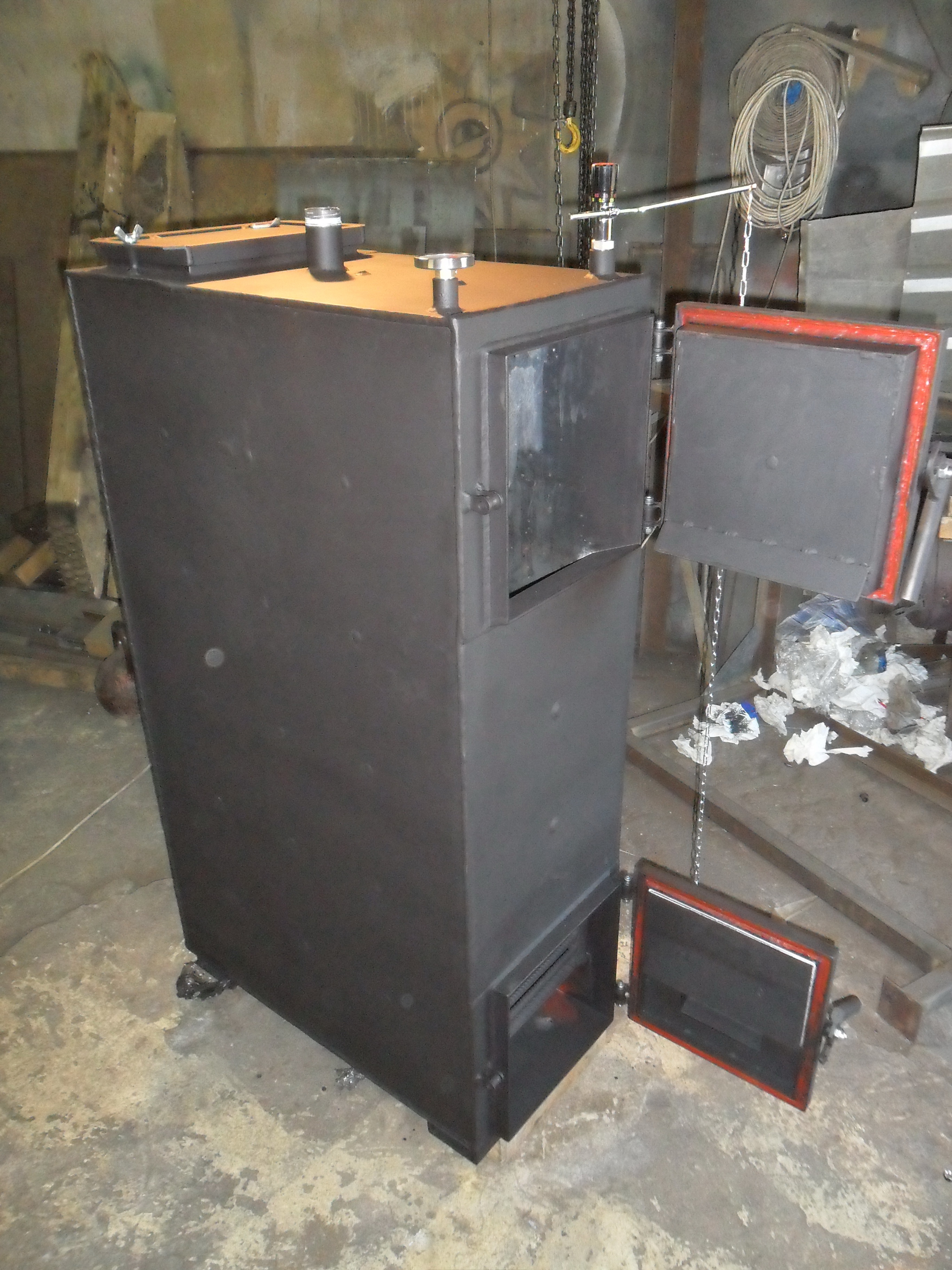

Прозрачный сантехнический, который везде продают это кислотный.
Если ржавчины не у кого нет после него, значит врут говоря что он пагубно влияет на железо. И я значит вру
Только у меня был опыт конкретного доказательства пагубного влияния на сталь. Неокрашенную сталь.
Промазал герметиком как-то шнур уплотнительный на люках перед покраской, а через пару дней вокруг герметика выросла ржавчина как мох...
