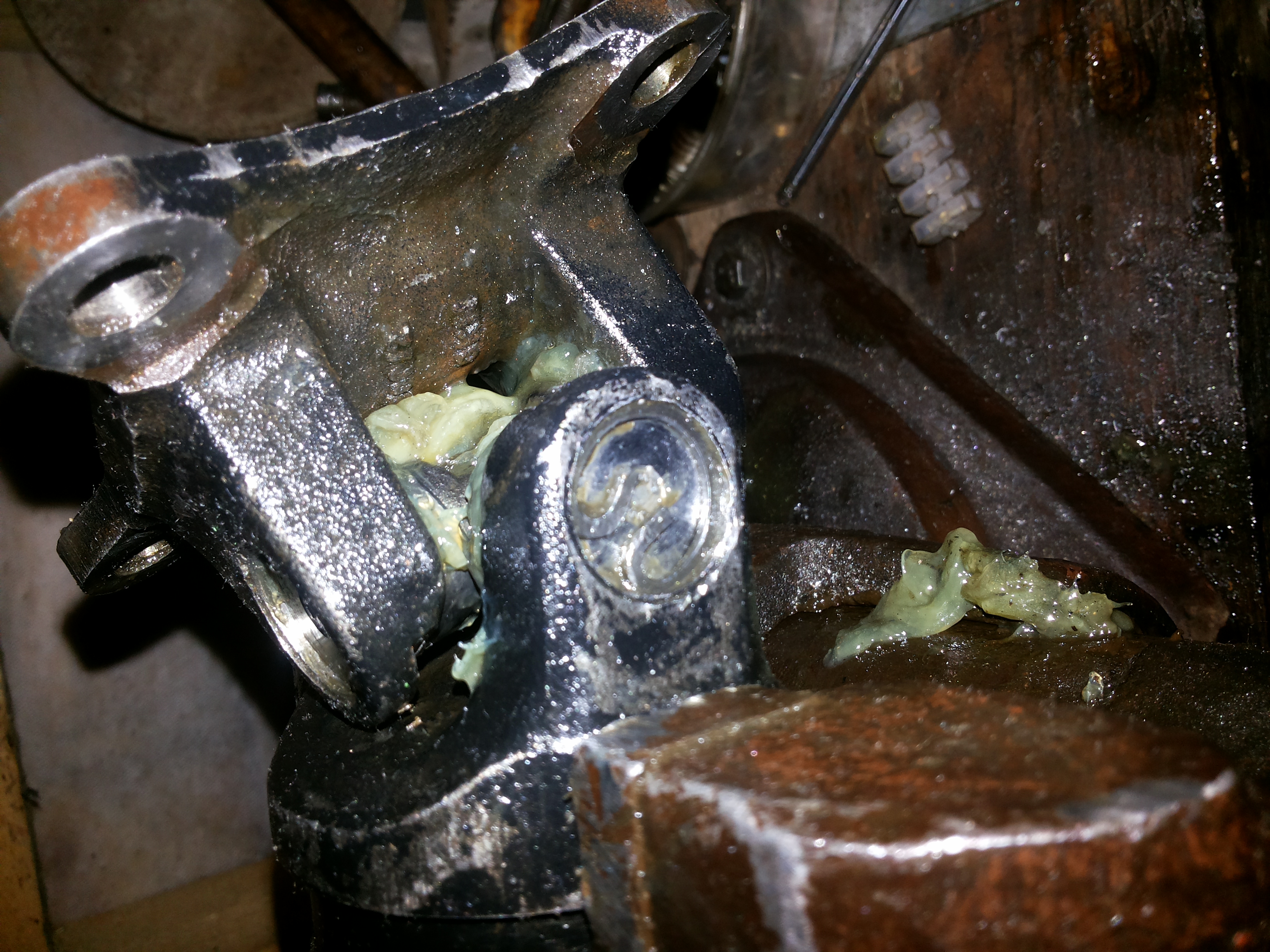

Старый 29.08.2017, 21:24   #250
Илья468
Регистрация: 24.05.2013
Адрес: Домодедово
Авто: Рено Дастер, 2,0л, 4х4
Сообщений: 2,320
Вот как я сделал. Проехал 20 тыс. Мало конечно еще.
