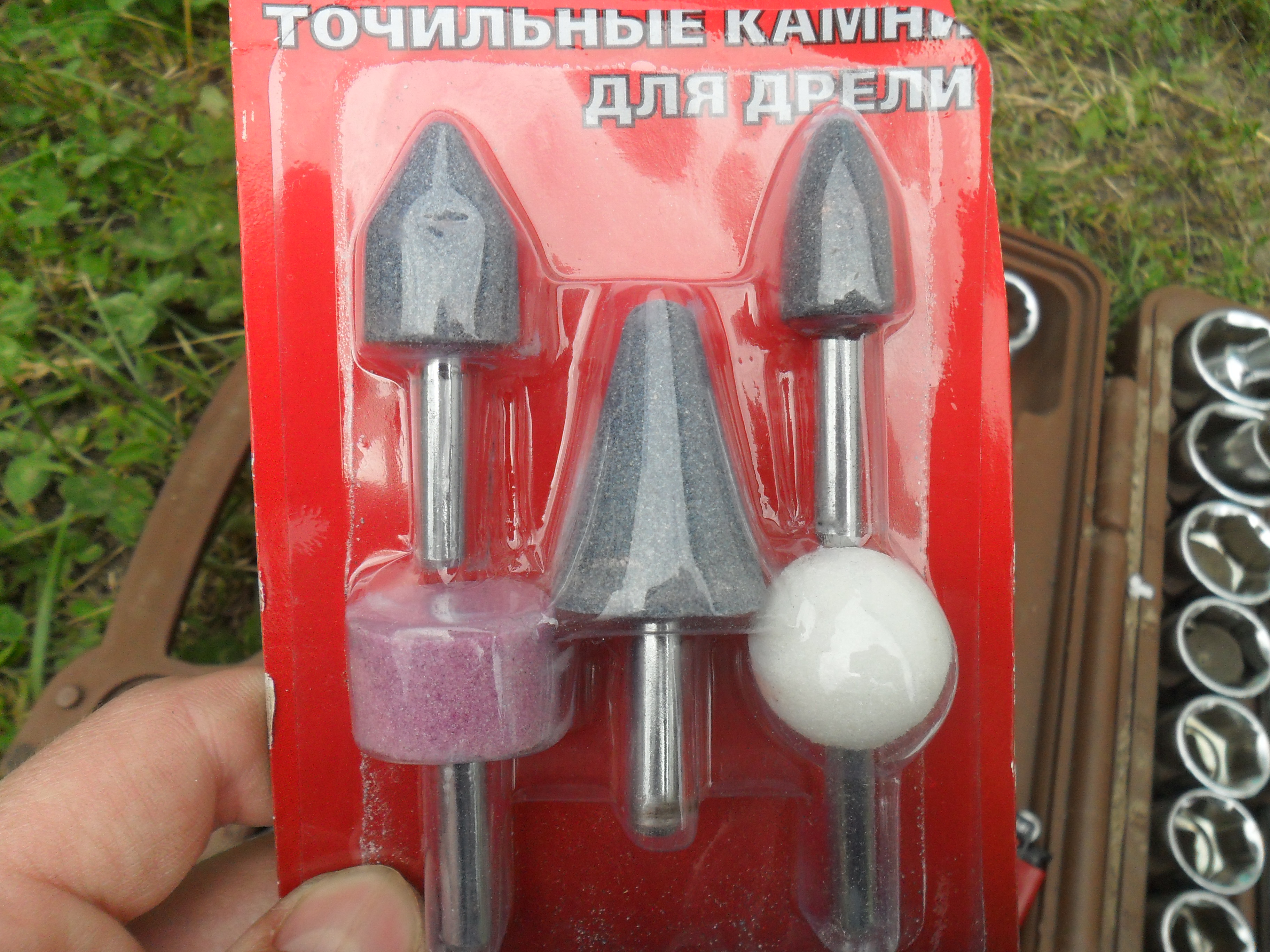

Затем насадками из такого набора снял всю коррозию, в двух местах проросла глубоко.. выгрыз всё до корня.
Думал, что нужна насадка острая, а удобнее всего круглая оказалась, но и острые насадки тоже пригодились, в некоторых местах особо.

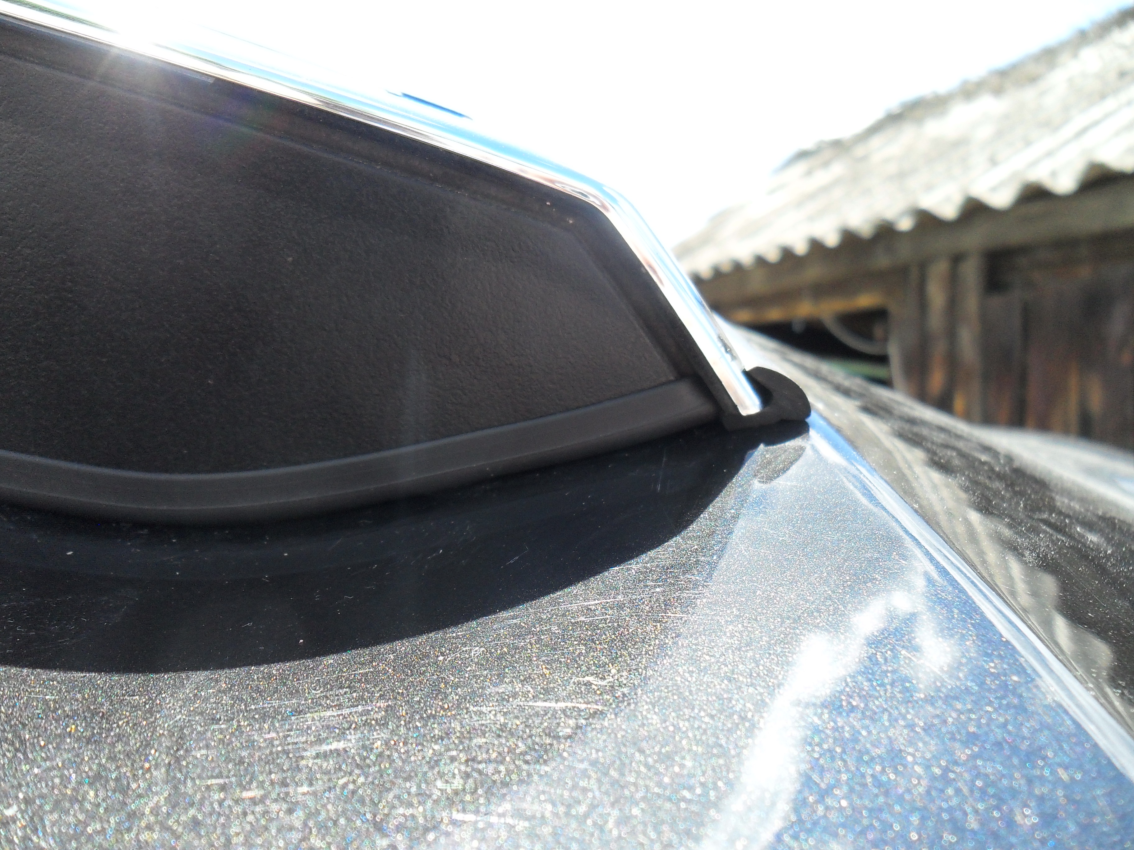

Вот так выглядит уплотнитель заднего фонаря ВАЗ 05-07.
И также прикупил какой-то кембрик маленький, значилось как, уплотнитель порогов.. 17р метр.
Читал, что нужно два вазовских, один на верх и второй на низ, но на деле на низ он не садится толком.. а вот на низ накладки как раз подошёл отлично этот тоненький...
Сделал с разрывом, что-бы если влага, то выход был-бы.
Но лучше просверлить в накладке четыре отверстия снизу как Илья, потому-что под фонариками там отдельные получаются сегменты.
Поставил и притянул всё гайками, плотно получается. Сверху влага не должна пройти, этот уплотнитель фонарей ВАЗ как специально в это место сделан.
