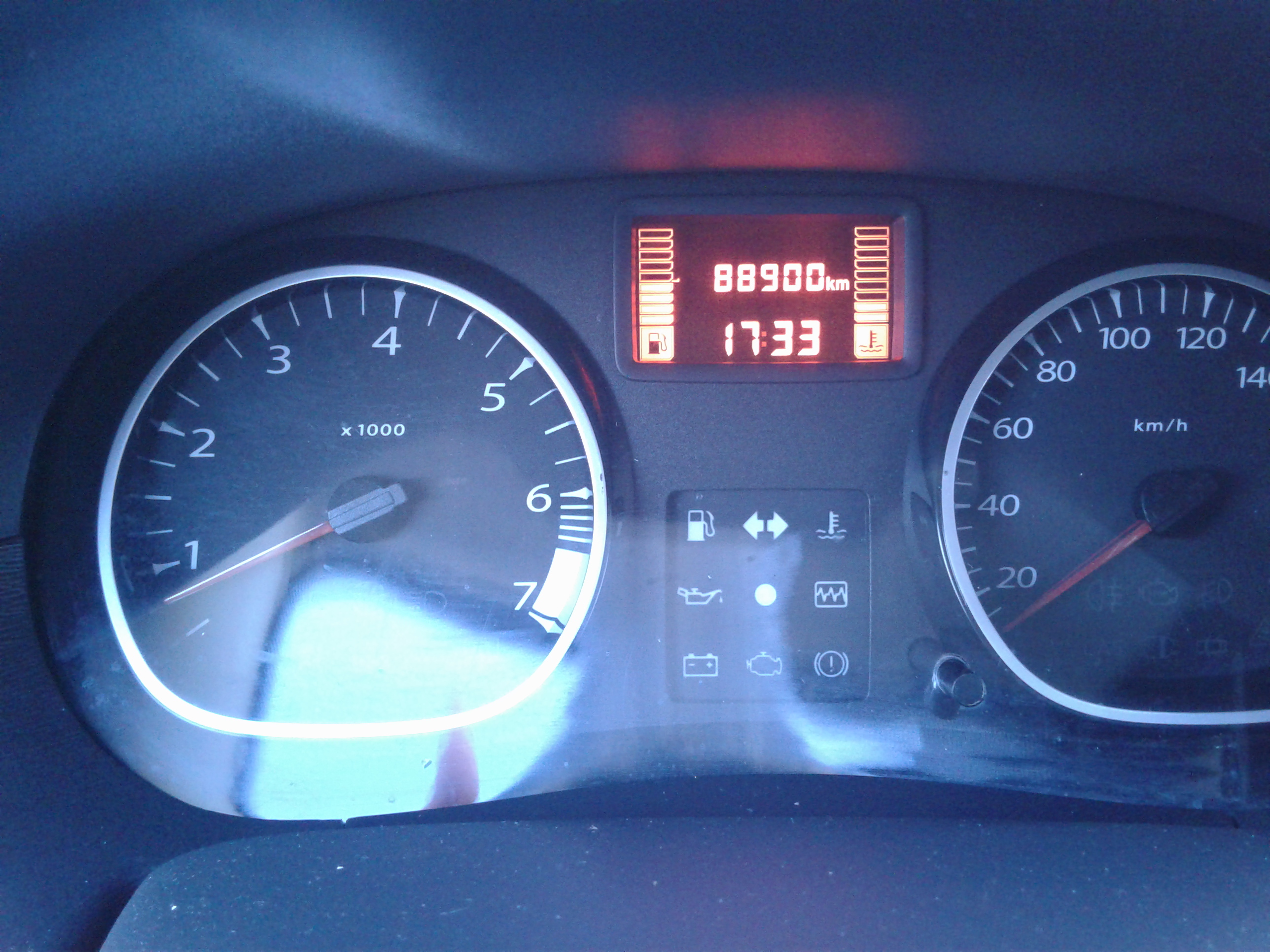

Старый 05.02.2017, 09:08   #1363
Просто циферки.
Старый 11.02.2017, 20:19   #1364
Видео без картинки. Просто звук работающего мотора ( звук писал с правой стороны движка. За правым колесом. В районе ремня ГРМ. Послушайте плиз. Не ролики ли шумят? Сейчас закину видео с картинкой.
Последний раз редактировалось МЕДВЕЖ; 11.02.2017 в 20:24.
Старый 11.02.2017, 20:22   #1365
Сообщений: 9,922
Ремень скинь допов, и все будет точно ясно...
Старый 11.02.2017, 20:25   #1366
Причем шум идет на холодную. Как движок прогреется, все штатно шумит.
Старый 11.02.2017, 20:30   #1367
Сообщений: 9,922
По второму видосу - ролик шумит.
Старый 11.02.2017, 20:35   #1368
Спасибо большое. Буду менять. Хотя менял полностью при пробеге 60.000 км, полностью ремень и ролики. Сейчас 89 с копейками. Не долго они проходили.
