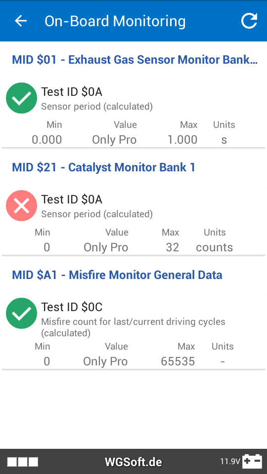

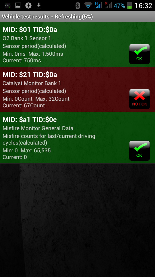

Недавно пришел из Китая ELM327 с Bluetooth .Попробовал просканировать свое авто,на котором ни ЧЕК ни ПИЛА не разу не выскакивали. Озадачили картинки (сканировал программами Torque и Skan Master) которые говорят о каких-то проблемах с катализатором ,сканы размещаю .О чем это может говорить ?

borisok, ничего себе загагулины У меня стоит Car Doctor там хоть по нашему родному пишут всё))) Но такими я не пользовался, поэтому прочитав так ничего и не понял чего они хотят сказать

Не обращайте внимание на эти тесты. Все это ерунда. При проблемах с катализатором, зажгется "мясорубка" и вы получите ошибку Р0420.
