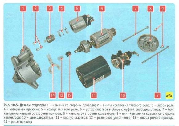

Вопрос, Какой стартер стоит на дизеле?
Двигатель 1,6 8200 665 520 Номинальная мощность, кВт 0,8
Двигатель 2,0 8200 792 969 (Номер стартера по каталогу BOSCH
- 0 001 107 477) Номинальная мощность, кВт 1,1
Krauf SDB9940 бендикс для стартера 2,0.
