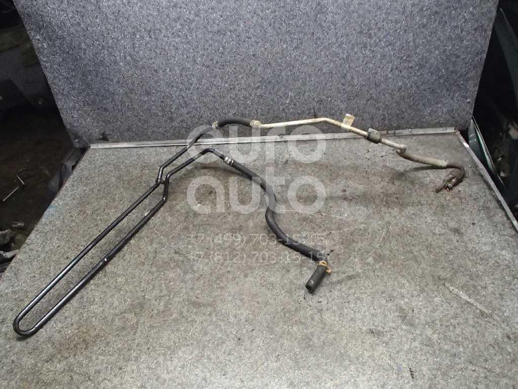

Хочу на всякий случай уточнить, что трубки на дизель и бензинки, как я подозреваю, разные (если не прав, то сильно не ругайте). У Вас похоже бензинка, раз есть охлаждение.
Для дизельной версии трубка короче (потому что насос стоит за левой фарой)
Для бензиновой версии она вот такой конфигурации и для её замены нужно снимать бампер и т.д.
P.S. Фотки взял с интернета, не сочтите за рекламу стороннего ресурса
