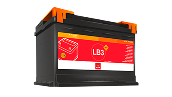

Батарея установленная на Дастер характеристики.
Штатная батарея:
ISTA CALCIUM 12V 70A_h TEST L3 720A EN 82 00 640 555
Производитель: ISTA (Украина, сайт производителя: http://www.ista.com.ua/)
Артикул Renault: 82 00 640 555 или RENAULT 77 11 238 598 с 13 года
Ёмкость: 70А*ч (заряд от Генератора - 120А/6000 об.)
Ток холодной прокрутки по стандарту EN 720A.
Размеры: 278х175х190мм, это её настоящие размеры,
Полярность: "обратная" или "европейская" (минус слева)типа 0(EN), т.е. плюсовой вывод располагается в правом нижнем углу, если смотреть на неё с лицевой стороны
Дополнительно:
- На АКБ имеется индикатор заряда(поплавкового типа,шарик).Цвета показаний индикатора:В нормальном состоянии - "зеленый",требует заряда-"черный",запрещено низкий уровень электролита(или смерть)-"белый".
Важно!Индикатор показывает плотность только в одной банке,и не может отражать состояние аккумулятора в целом!
Индикатор(поплавок, отражающий свет) показывает плотность только в одной из шести банок аккумулятора, и если в банке с индикатором все хорошо, это не гарантирут, что другая банка не замкнута, что обычно и происходит при напряжении около 10,3...10,8 в.
~12,7-2,1(напряжение одной банки)=10.6 в
- Крепёж снизу, болт с зажимной планкой, то есть на АКБ снизу должен быть бортик (приведен на схеме),фиксируется за специальные выступы (высотой 10,5 мм - исполнение В13) на подошве вдоль её длинной стороны.Для установки/снятия, требуется головка с удлинителем,или длинный торцовый ключ на 13 или TORX Т40.
-Клеммы, + и - электроды полюсов батареи, по размерам (приведены на схеме) должны соответствовать европейскому типу 1(EN). Гайка для крепления наконечников проводов к батарее на 10.
- В моторном отсеке имеется газоотводная трубка для АКБ

Сегодня заменил АКБ. Внезапная кончина застала меня врасплох ))))
" Совсем -то и не пожил, молодой ещё " (с ) АКБ пробыл в авто 4 года и 4 месяца.
Заменил на АКБ L3 Motrio 70Ah 620A ( почти как на картинке, такой же красивый )
партнамбер для заказа 8671016930
Сделано в Румынии, 15.07.2016г
Цена в розницу - 4500 руб.
п.с. На нем нет окошка ( глазка) куда все смотрят на зеленую "лампочку"
На моем старом было. В окошко видно "зеленый свет" а толку ноль.
При старте погасла вся приборка. " Прикурить" не удалось. Помогла только замена.
