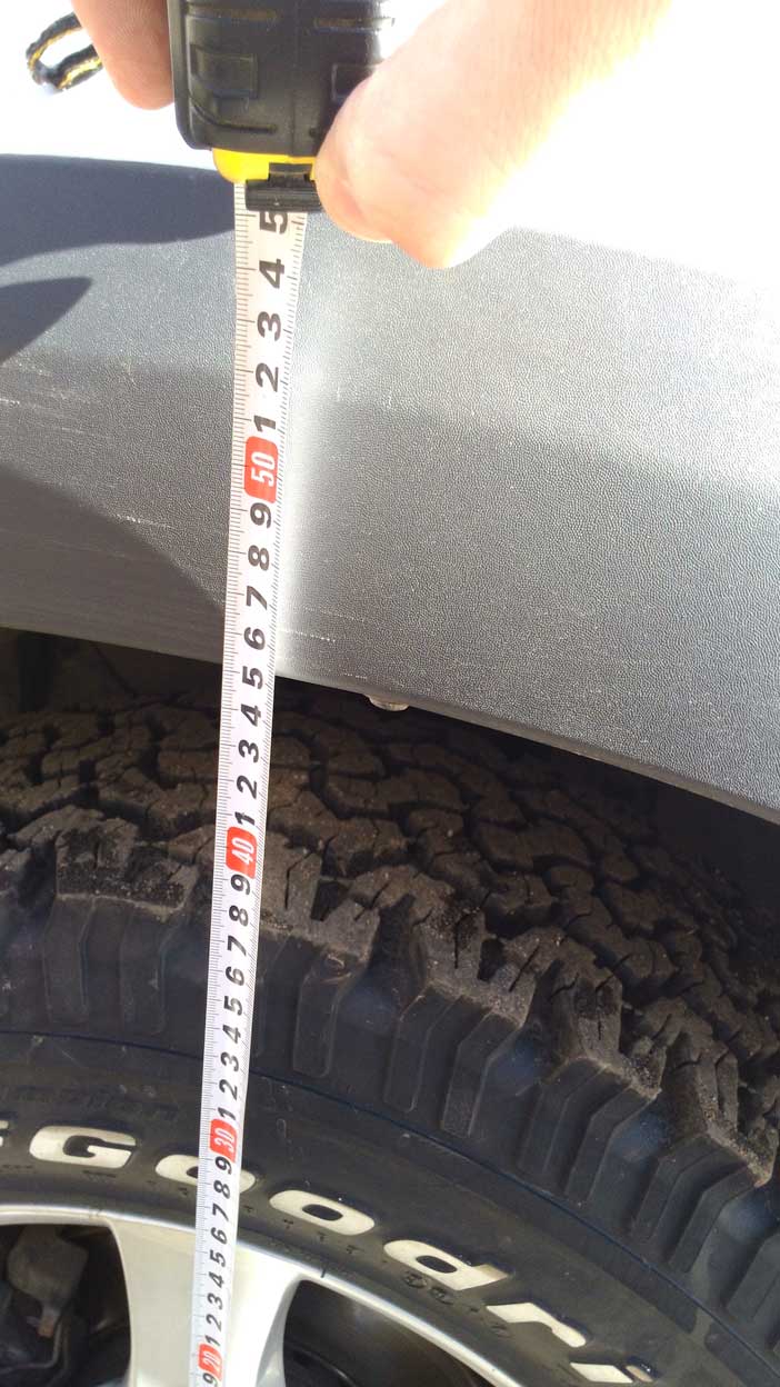

Взял рулетку, пока дочь вспоминала детскую- люльку-кресло, произвел замеры.
От центра колеса по вертикали. Передняя часть 45см, задняя часть почти 47. Стоит отметить, что замер производился не на пустую. Сверху бокс в котором два стула. В багажнике всего перечислять не буду но думаю килограмм 20-30. Плюс жидкая шумоизоляция дна.
В принципе остался очень доволен поведением автомобиля. Как понимаете с маленьким ребенком не похулиганить. Но выявил ,что задница перестала делать переставку в поворотах. Проезжать колею на дороге при перестроение стало комфортнее (рысканье уменьшились). Стуки посторонние при проезжание лежащих полицейский пропали, и стало в целом комфортнее. Я бы сказал, что автобиль стал "собраннее" - это самое правильный термин на мой взгляд. Задница стала пожестче, но при этом я бы не сказал, что пропал комфорт. В целом я доволен, машина стала другой, причем с хорошей стороны.
Посмотрю как просядут пружины через месяц.
