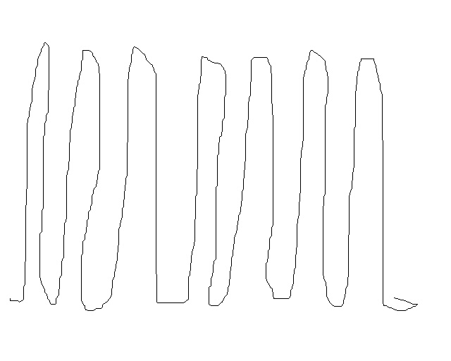

А может наш ДК просто не продувается нормально, читал тут недавно, может его снять и промыть в ортофосфорной кислоте. Только на нем надо колпачок защитный как-то снять. К своему ещё не лазил, так как бампер не привезли в сервис и я без дастера.
---------- Сообщение добавлено в 17:08 ---------- Предыдущее сообщение размещено в 17:07 ----------
Сообщение от юрий 333 Посмотреть сообщение
Abeev1, у тебя плавно графики переходят. А у меня резкие и хаостичные
Программы разные, но хаотичные это как? Есть лишние всплески кривых?[COLOR="Silver"]
---------- Сообщение добавлено в 17:11 ---------- Предыдущее сообщение размещено в 17:08 ----------
Должно быть в автодокторе вот так. Только у меня кривые линии от руки нарисовл.

Как правило считается, чем более крутой фронт и спад, тем лучше ДК реагирует на обеднение и обогащение. Юрий, Вам могу дать совет. При просмотре какого то важного параметра - например напряжения ДК. В программе которой смотрите, уберите все лишнее , что отображается, оставьте только ДК, картинка будет намного красивее. Ну смотреть надо на ХХ и на оборотах тысячи 2 например. На 2000 об/мин частота переключения примерно в 2 раза увеличивается.
