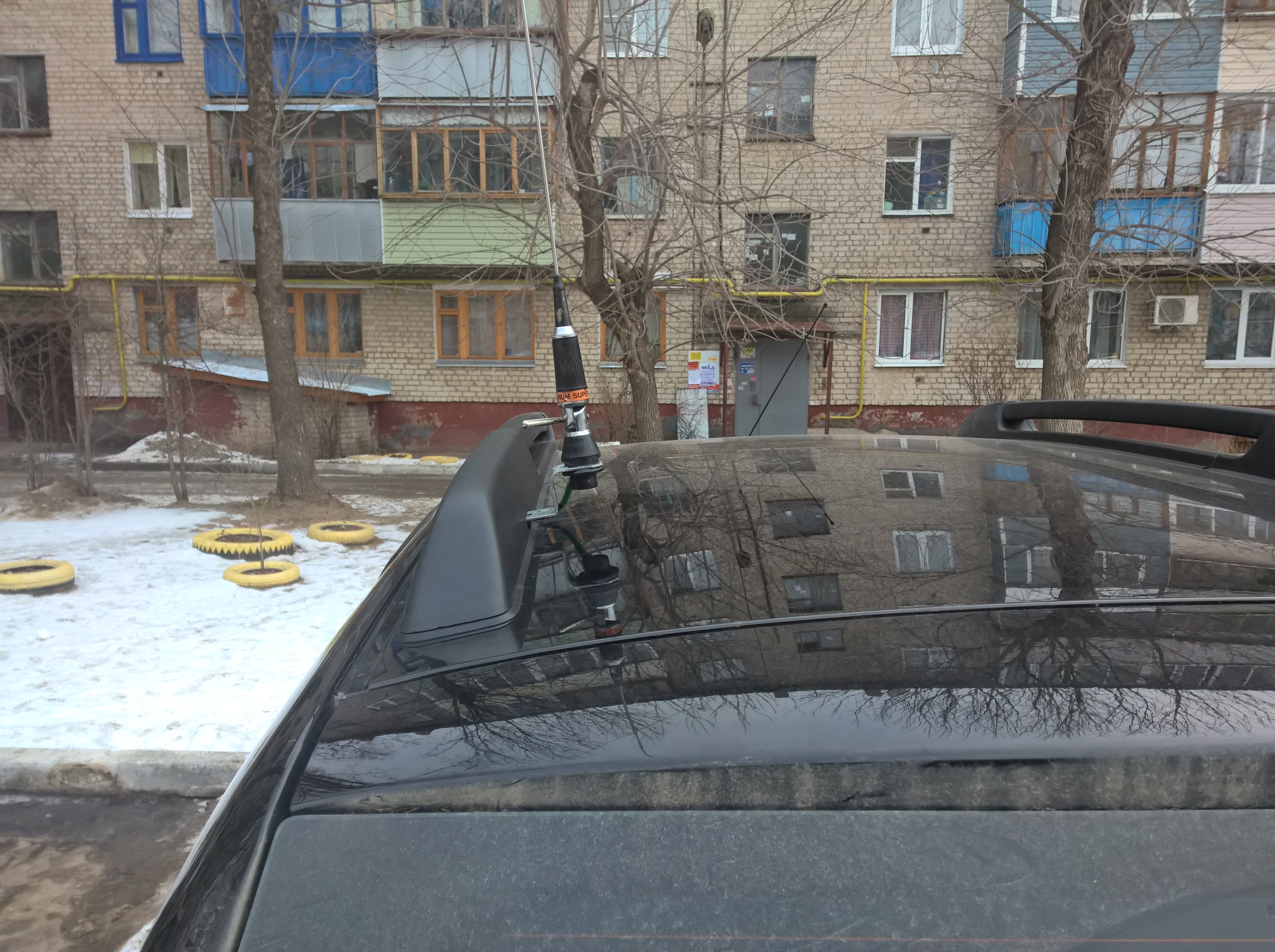

В итоге получаем вот это

Далее включаем радиостанцию и едем проверять ну всмысле настраивать, а по ходу и проверяем.
Выезжаю на трассу и о чудо, мы ловим переговоры дальнобойщиков.
Естественно пробуем им что то передать… а в ответ ТИШИНА.
При настройки радиостанции оказывается что ушлые таксисты обрезали АМ модуляцию для усиления чисто «таксишного» FM.
Ну что же, со специалистом по настройке разбираем радиостанцию и приводим ее к оригинальному виду, а заодно и дорабатываем.
Кстати все работы проводились автором самой статьи про доработку Денисом http://radiochief.ru/payal-nik/dorab...yosan-jc-2204/
После выполненных работ станция работает в АМ и на прием и на передачу. За что и спасибо Денису.
