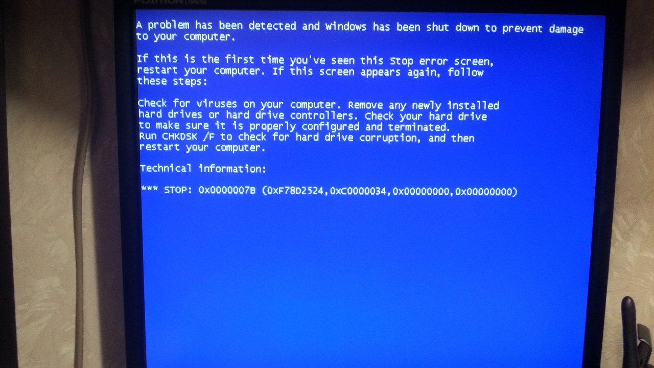

Компутер ожил.
Мать P8Z68V_LX , но что то мне подсказывает, что дело не в ней.
В биосе харды видны

Старый 07.01.2016, 22:26   #37
Karah
Аватар для Karah
Имя: Чехов
Регистрация: 04.08.2014
Сообщений: 414
Karah
dg972, код ошибки показывает на проблемы с винтом (винтами).
в первую очередь указывает на проблему с системным винтом.
исходя из этого вопрос: системный винт родной для матери? или система устанавливалась на другой матери и сейчас соответственно не может подружиться с другим железом?
второй вариант, что в систему поставлен второй винт, который являлся на другом компе системным. и поставлен он в первый слот SATA - соответственно система пытается загрузиться не со своего винта.
как вариант: отключить все винты кроме системного и загрузиться. если проблемы нет - подключать остальные по очереди.
и еще вариант: на матери есть белые и синие сата-порты - надо подключать к синим. потому как белые, если я пральна понимаю - это рейд. и в биосе винты будут видны, но акронис без дров их видить не будет.
Последний раз редактировалось Karah; 07.01.2016 в 22:33.
Старый 07.01.2016, 23:00   #38
Сообщение от Karah Посмотреть сообщение
Не, тут серые, две штуки: Serial ATA 6.0 Gb/s connectors (7-pin SATA6G_1/2 [gray])
Подробнее: http://www.overclockers.ru/lab/47457...8Z68-V_LX.html
Эта ошибка выскакивает при установке ХР. Семерка встает без особых проблем.
Систему ставлю заново на "новый" винт, потому как с родным вообще не понятное твориться: то виснет, то в ребут уходит.
Старый 07.01.2016, 23:31   #39
Karah
Аватар для Karah
Имя: Чехов
Сообщений: 414
Karah
ага, увидел. но все равно лучше поставить в синие - так или иначе, обычные винты и 3 Гб/с не выдают...
если нужна ХР - в биосе надо поменять AHCI на IDE - тогда встанет.
видимо время его пришло.
Старый 07.01.2016, 23:53   #40
Уже советовал, видимо не сработало.
