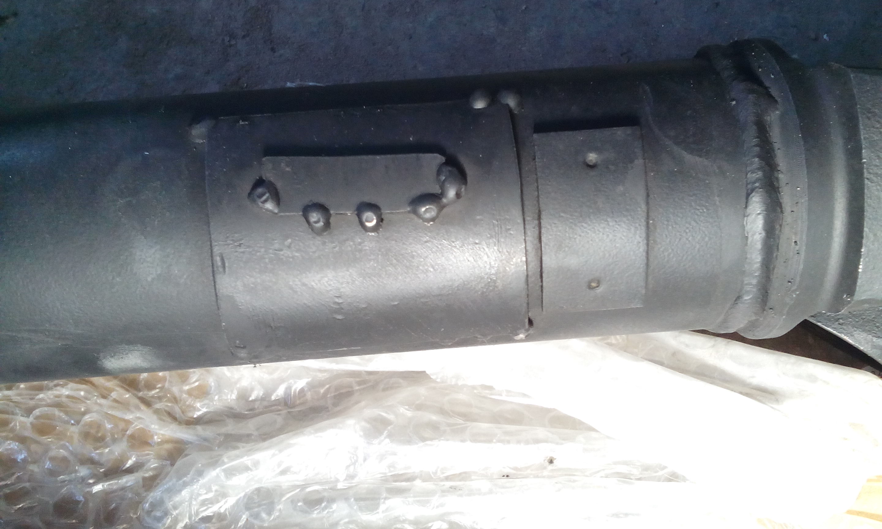

Доброго времени ребята! Ну вот получил сегодня карданный вал из ремонта. Крестовины поставили со стопорами и масленкой GU-1100, на флянцы привалили вилки под них, на самой трубе похоже только развернули под размер чашек крестовины посадочные отверстия, и нарезали канавку под стопор. Все нормально. Проверил на скорости до 100км.ч, ни чего не бьет, ни гудит, дальше не разгонял, снег у нас сильный пошел. Стоимость работ составила 15, 457рубликов. Вполне доволен. Новые крестовины и стоят сущие копейки, и сами по размеру больше наших штатных. http://www.kvs-samara.ru/ Отличная фирма! Был ньанс с отправкой. Ребята отправили в Димитровград, а на терминале Деловых Линий отправили в Ульяновск. Я конечно всех на уши поднял. Ребята с Кардан Вал сервиса поехали на терминал, и сделали перенаправление груза, за что им Огромное человеческое СПАСИБО!!!

К слову. Родная крестовина 19х55,5.
GU-1100 26.97x74.6. Форд Транзит.
Конечно же и к трубе приварили новую вилку, но сделали это намного аккуратнее, чем приварку к фланцу. В родные миниатюрные вилки такие крестовины не поставишь.
Внимательно слежу за темой, т.к. задняя крестовина уже начала покрываться ржавым налётом (пробег 36 т.км), хотя люфтов пока нет.
Гарантию на долго дали?

Сообщение от germanich-o Посмотреть сообщение
Если не изменяет память, вроде как год.
