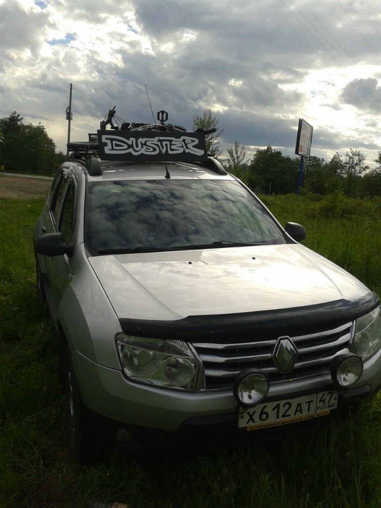

Авто: Duster 4х2 платиновый Expression
Сообщений: 46
Berezowich
Моё детище. Все, что на машине делал сам.
http://duster-clubs.ru/forum/album.p...pictureid=4468

Да все это бред про шум поперечин.
Я поставил себе поперечины из трубы 20х40мм. Аэродинамические шумы явно перебивают шум от поперечин. Проверял до 150км/ч. Так что ставьте квадраты и будет Вам счастье, не заморачивайтесь на мелочах.
