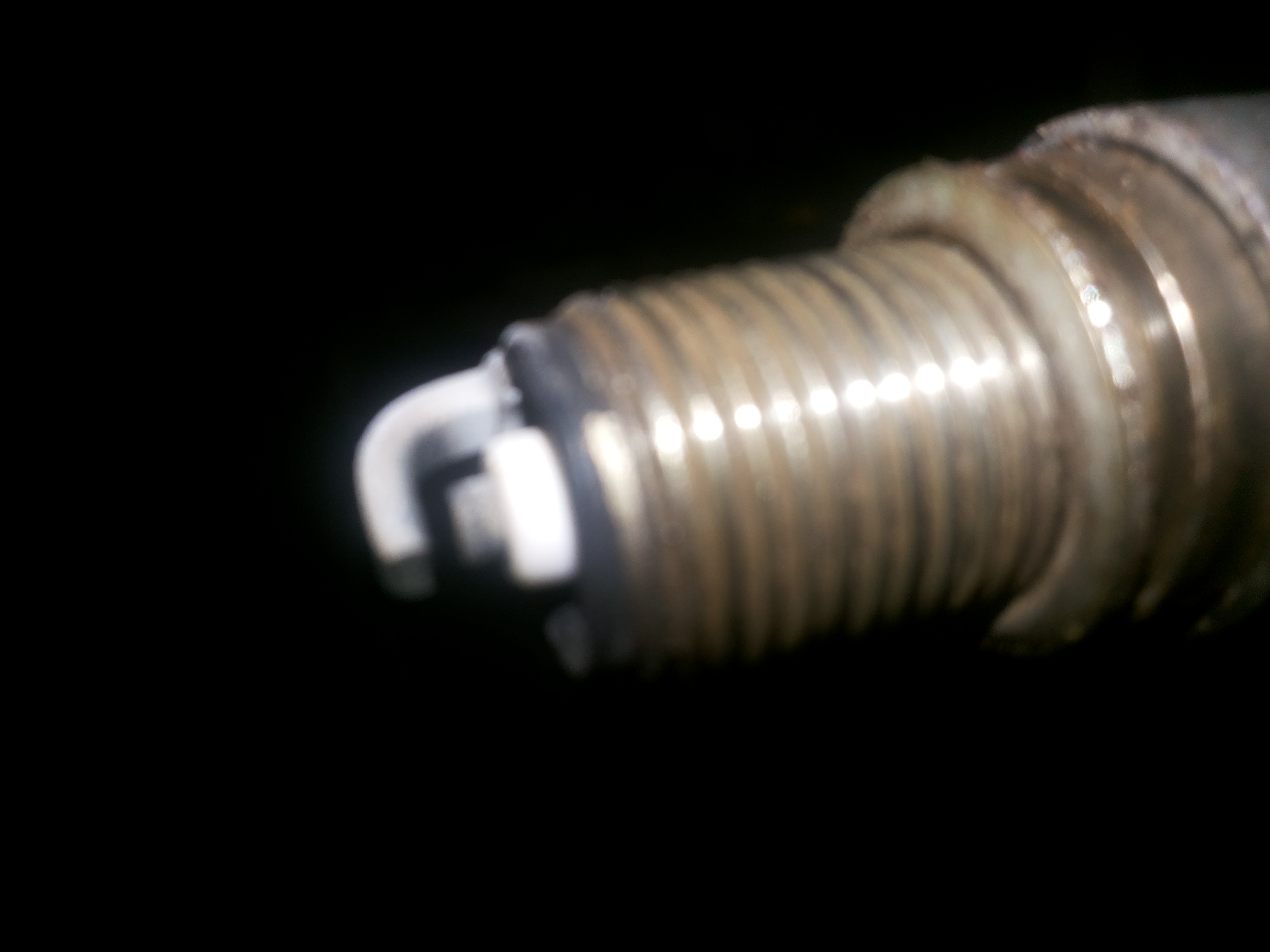

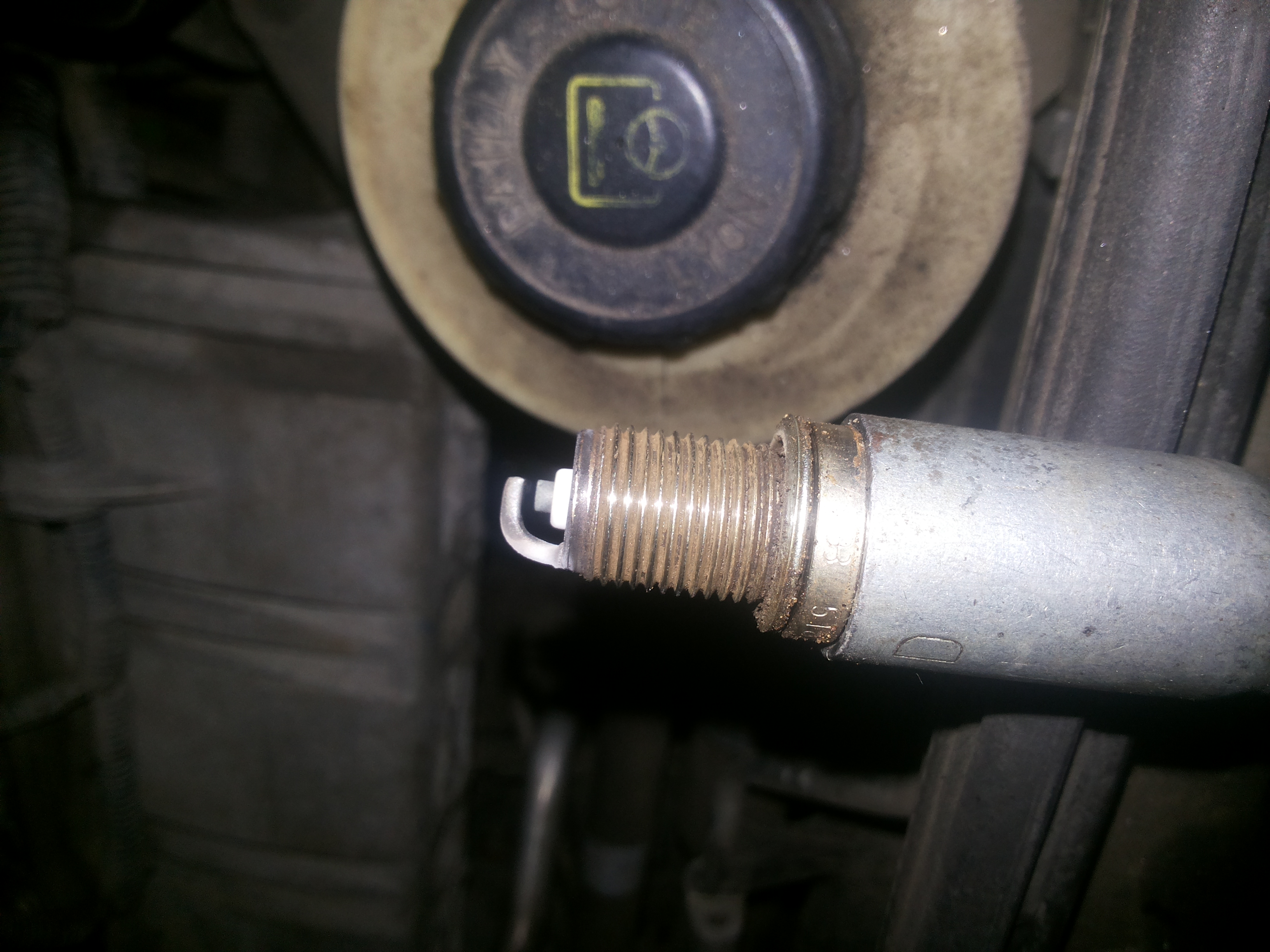

Вот свеча с пробегом 20 тыс. км. Выкручивал для интереса, а сейчас продолжаю ездить дальше.
Илюх, вкрути свою свечу в прибор для проверки,накачай 10-12 атмосфер и посмотри как она работает. На 99.9% будет новогодняя елка.

Смотрю одна свечка с ржавым налетом...
если только одна, то скорее всего форсунка таки течет
