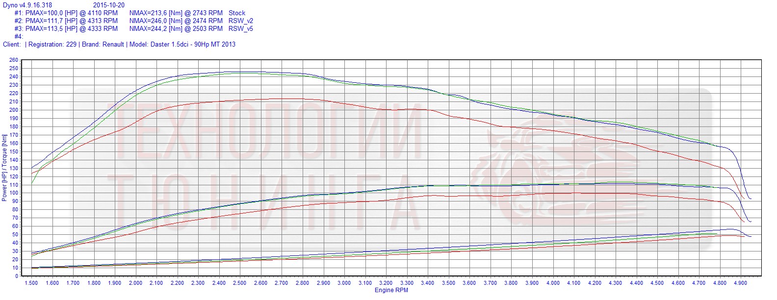

Огромное всем отписавшимся спасибо!
По итогам - буду ставить от RSW, оно спокойнее. На майские надеюсь поехать на Юшут (https://vk.com/melnitca_na_yushute), если пробьёт перфекционизьм - заеду в Казань к Анатолию.
Да, пока помню, что на стоке:
  • Максималка - 160 по М11 (объезд Вышнего Волочка) по GPS. Резерв чувствовался, но стрёмно - взлетаешь. Комфортно по трассе для меня 120-130.
  • Min скорость переключения на 6-ю на лёгком подъёме ~80 км/ч (без грузов и пассажиров).
  • Min допустимая скорость для обгона фур на Ленинградке на 6-й - 100 км/ч
  • Средний расход при смешанном цикле - 6.5 (лето) - 7.5 (зима). До последнего обновления стоковой прошивки было примерно на поллитра меньше, насколько понимаю, из-за меньших холостых обормотов.
  • "Задумывается" при разгоне 20->40 на 3-й и 40->60 на 4-й передачах. Т.е., на газ жмёшь, а реакция - секунды через полторы. И это не мощность - на лёгком спуске эквипенисуально.
