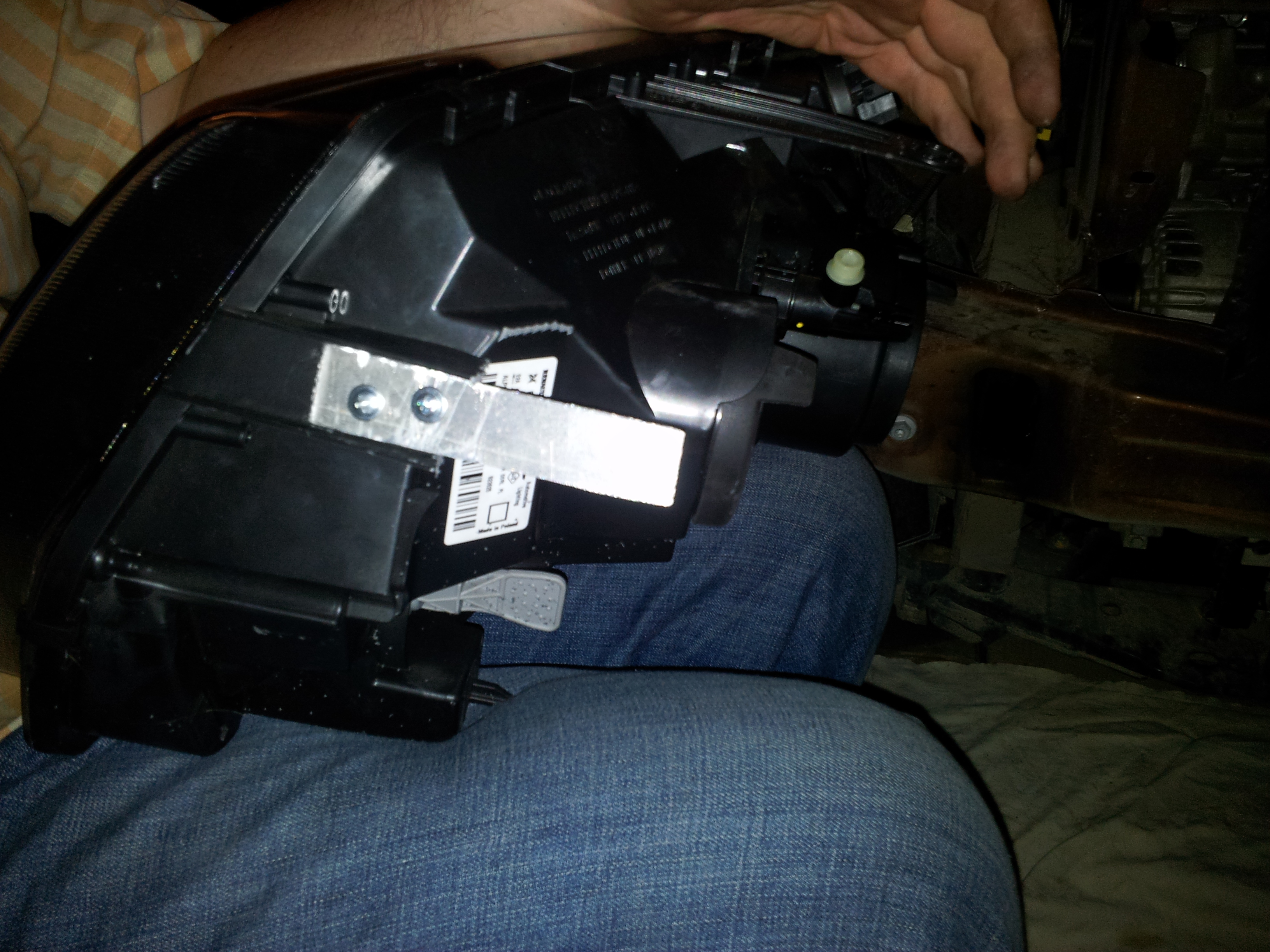

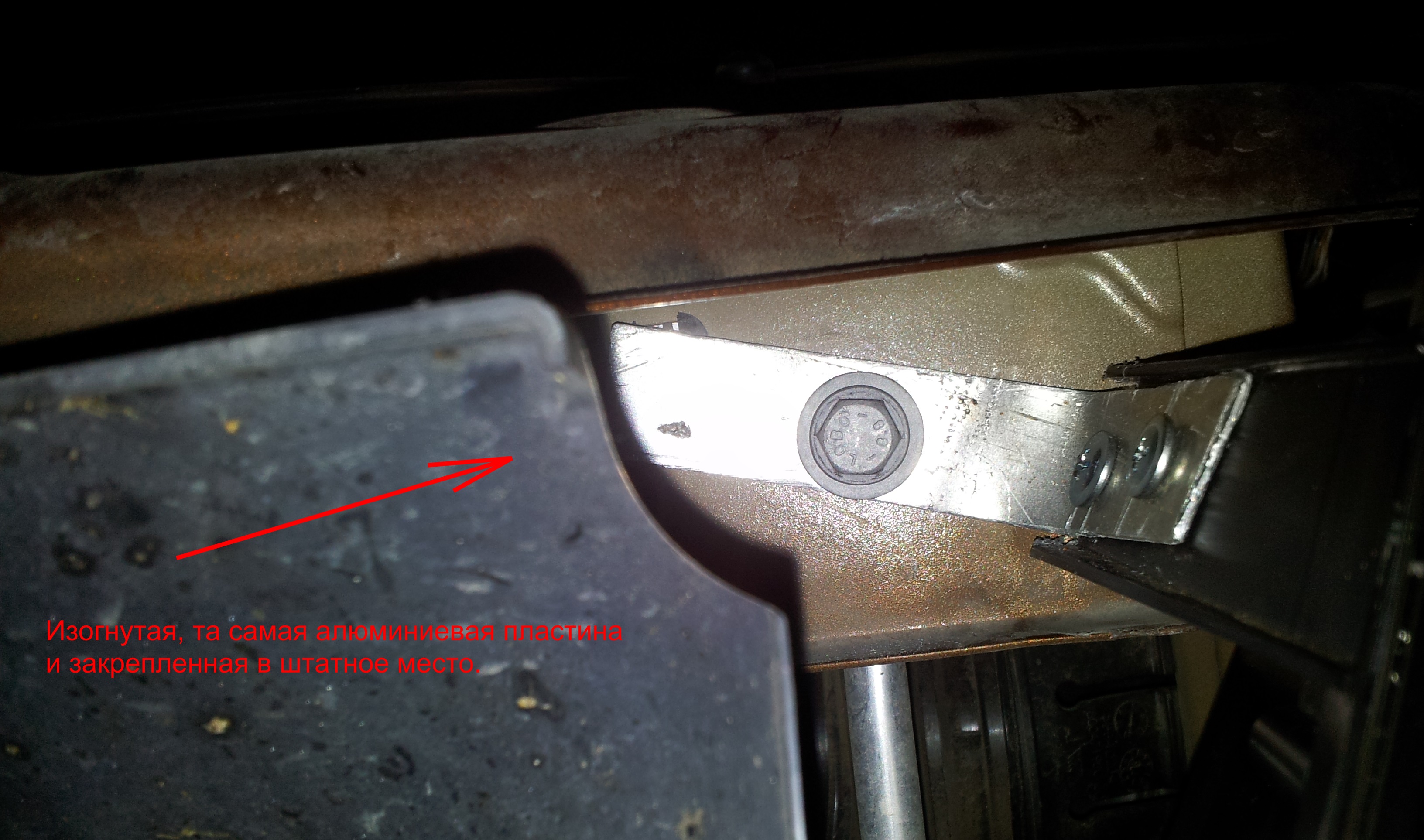

Переделка кронштейнов крепления фар от Фазы-2 для их установки на Фазу-1:
ID:	52636   Нажмите на изображение для увеличения
ID:	52637   Нажмите на изображение для увеличения
ID:	52638   Нажмите на изображение для увеличения
ID:	52639   Нажмите на изображение для увеличения

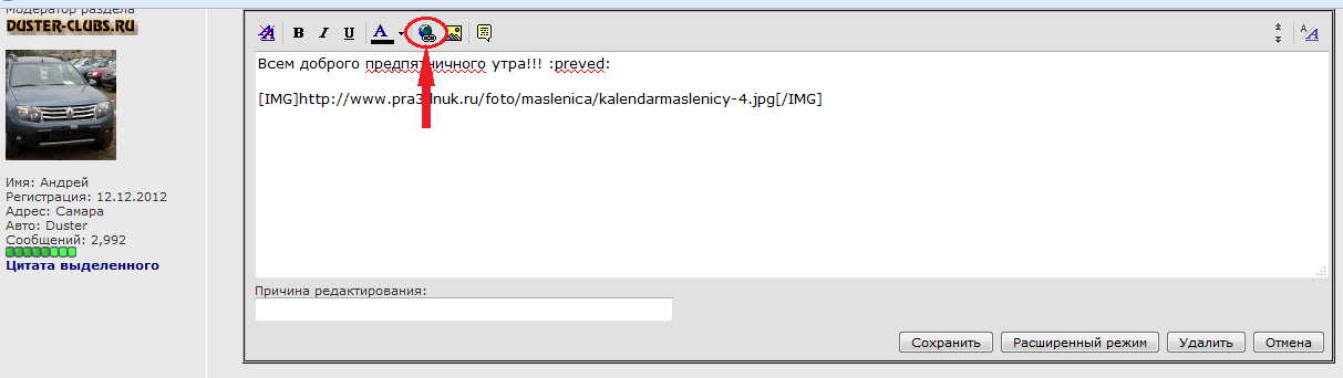

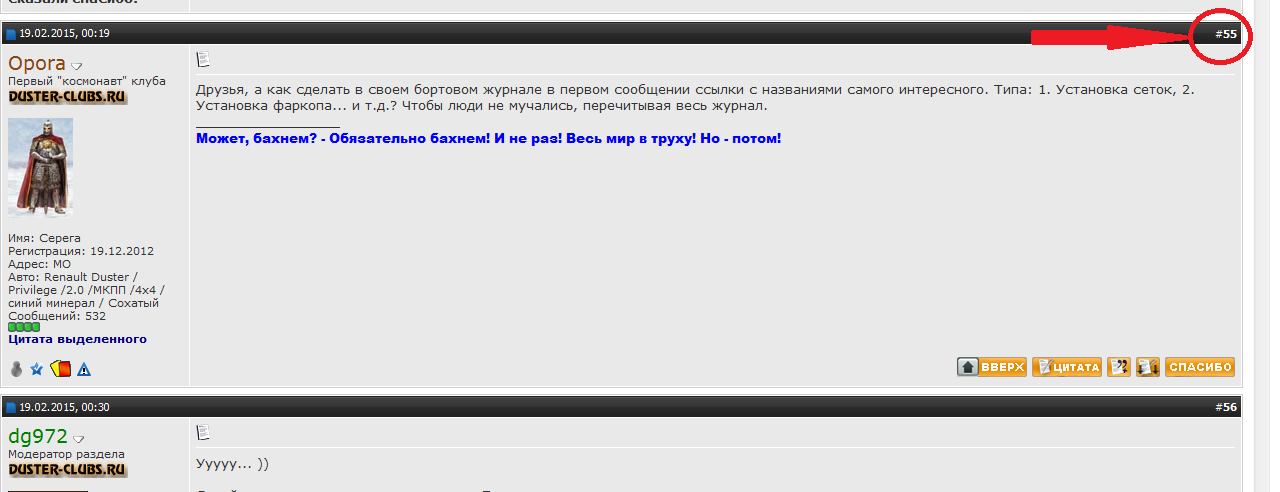

По умолчанию Как вставить ссылку на пост в своё сообщение:
Как вставить ссылку на пост в свое сообщение:
1) Находишь сообщение, на которое хочешь дать ссылку и нажимаешь на цифры в правом верхнем углу левой кнопкой мыши:
Сообщение откроется в новом окне как отдельная страница.
2) Из адресной строки браузера копируешь адрес страницы.
3) В том сообщении, куда хочешь вставить, жмешь "Правка", добавляешь текст.
4) Выделяешь часть текста, которая должна быть ссылкой и нажимаешь на глобусик:
Откроется окошечко, куда вставляешь ранее скопированный адрес.
Осталось только подтвердить изменения.
P.S. Можно на цифры в правом верхнем углу нажать не левой, а правой кнопкой мыши. Тогда выпадет менюшка, в которой необходимо выбрать "Копировать адресс ссылки" (фраза может немного отличаться в зависимости от браузера, но смысл тот же). А дальше действуем согласно п. 3
