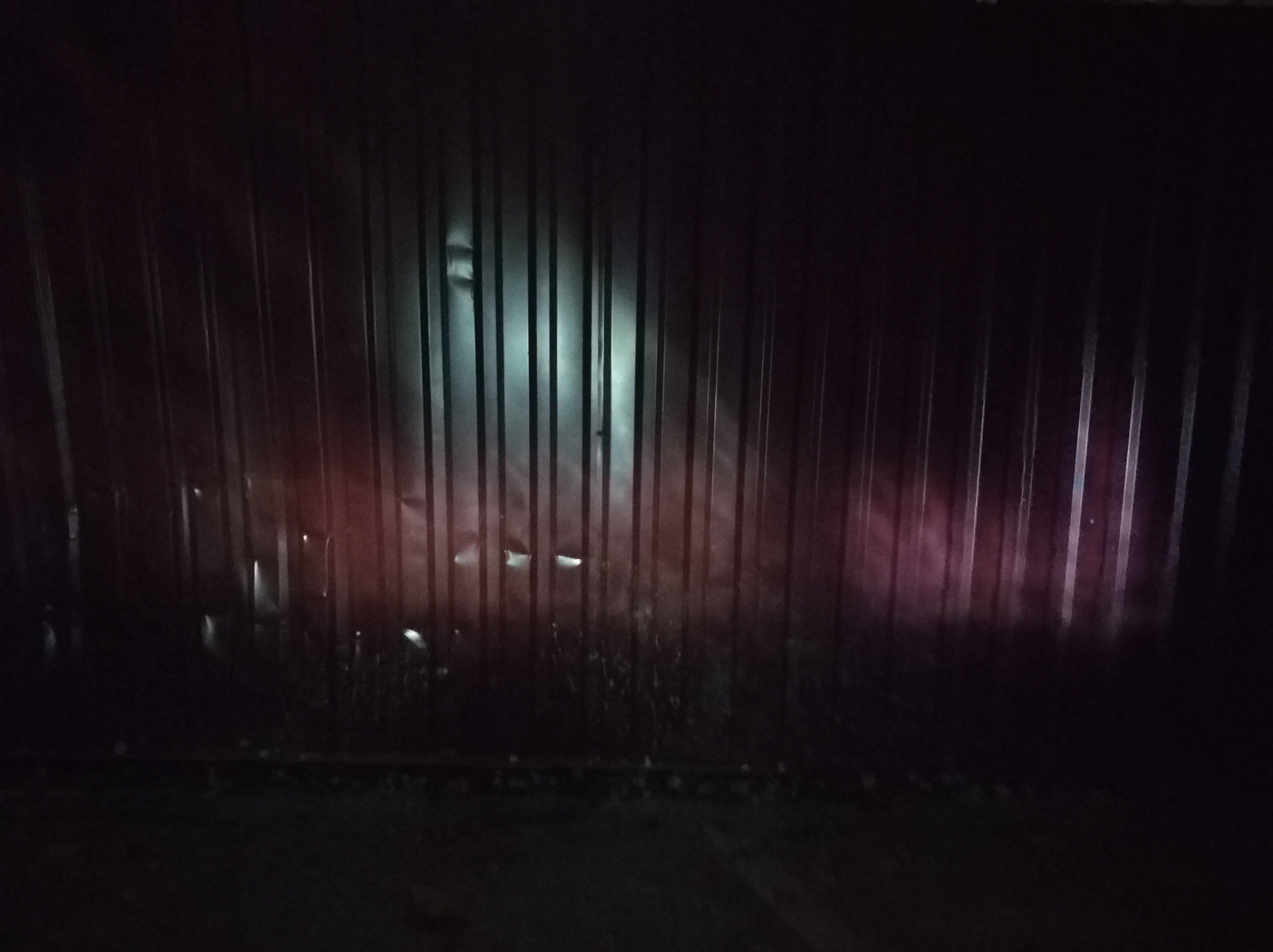

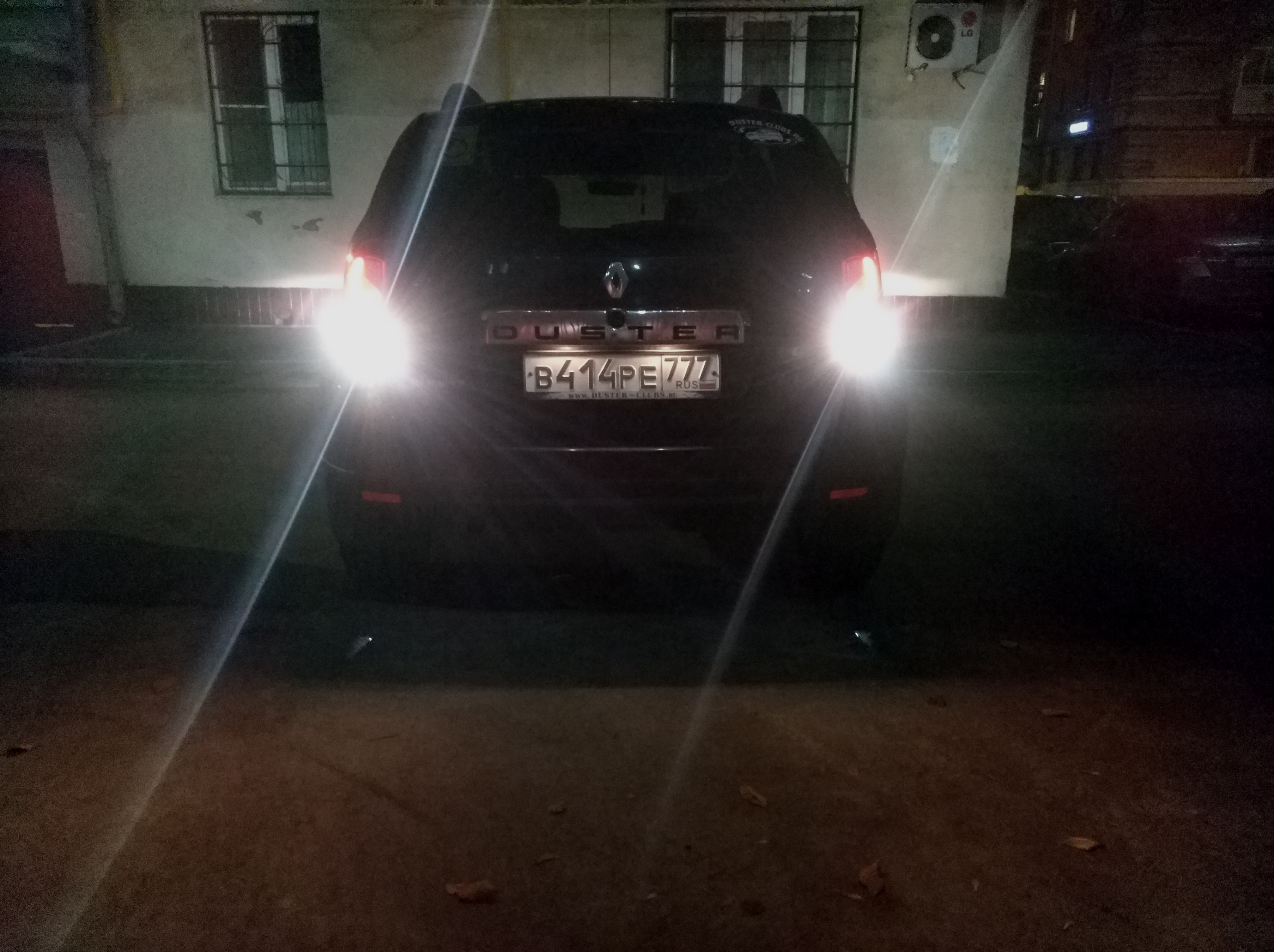

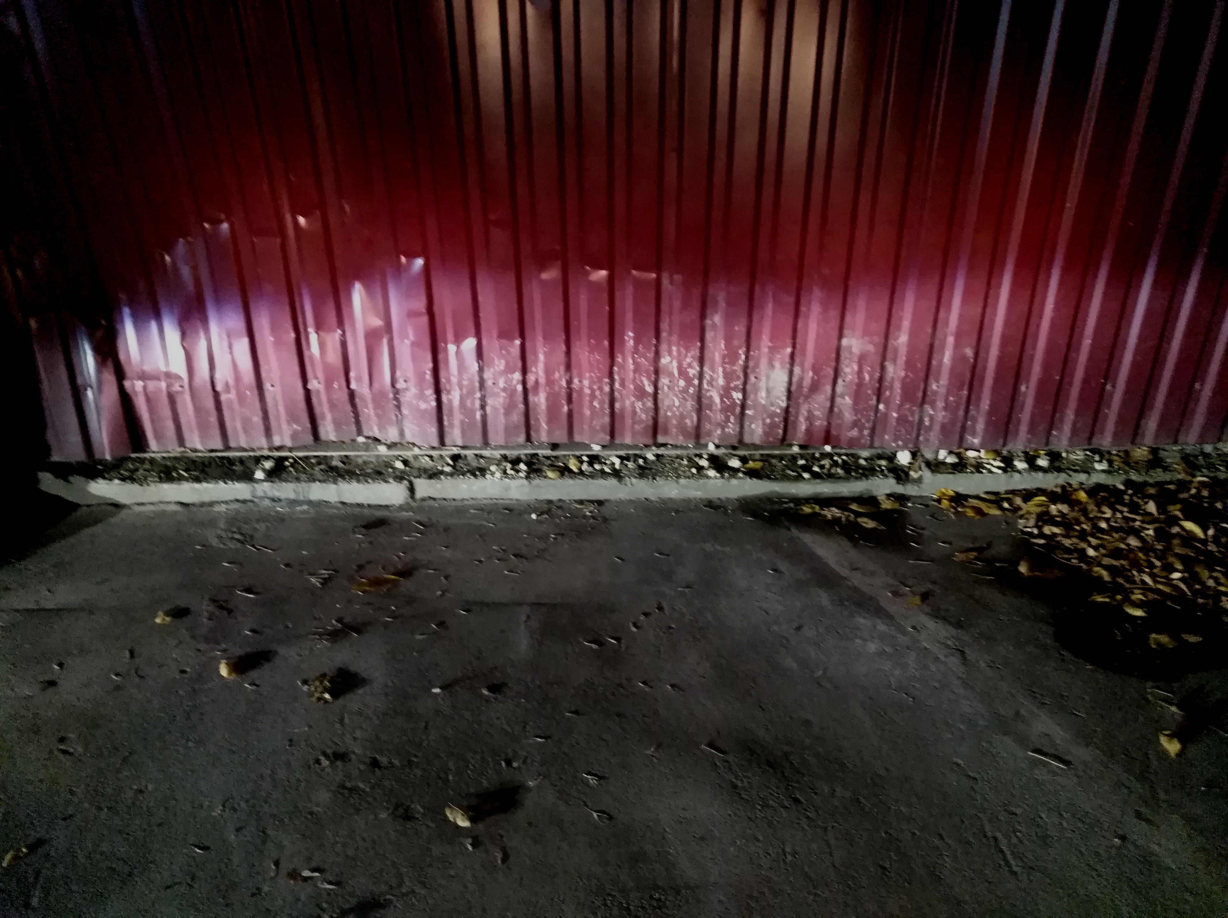

Попробовал в задний ход поставить Лед лампу Филлипс бабочку.
https://www.philips.ru/c-p/12898X1/x...signaling-bulb
В соседней Теме посоветовали ...
Сегодня поставил и обплевался ... Деньги на ветер ...
Свет на расстоянии 2 м от забора (профнастил).
Снимал стоя меж фонарей. Круговой освещенности нет - граница света выше метра от земли, ниже темнота .
Скорее всего лампа рассчитана на фонарь с нормальным отражателем а не с таким извращением как на нашем .
ID:	80489   Нажмите на изображение для увеличения
Последний раз редактировалось RinGun; 28.10.2018 в 13:13.

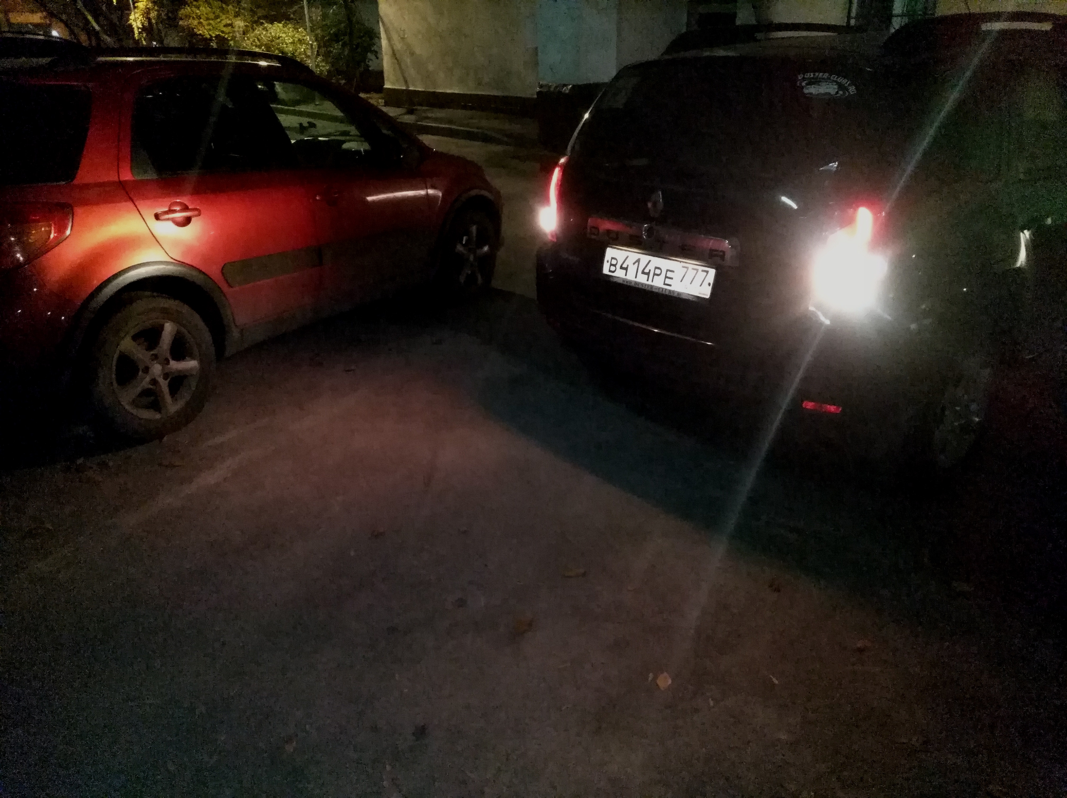

Попробую в оба фонаря установить галогенки - KOITO 5455 на 55W
Народ ставил - не плавятся .
https://www.drive2.ru/l/4960526/
Старый 04.11.2018, 18:50   #256
RinGun
Аватар для RinGun
Имя: Ринат
Регистрация: 21.09.2015
Сообщений: 1,085
Так с двумя. Сорри - засветка от смарта ,немного неправильно свет передает. Немного темнее, но разница c 21W чуть ли не вдвое.
Мне очкарику гораздо комфортнее стало.

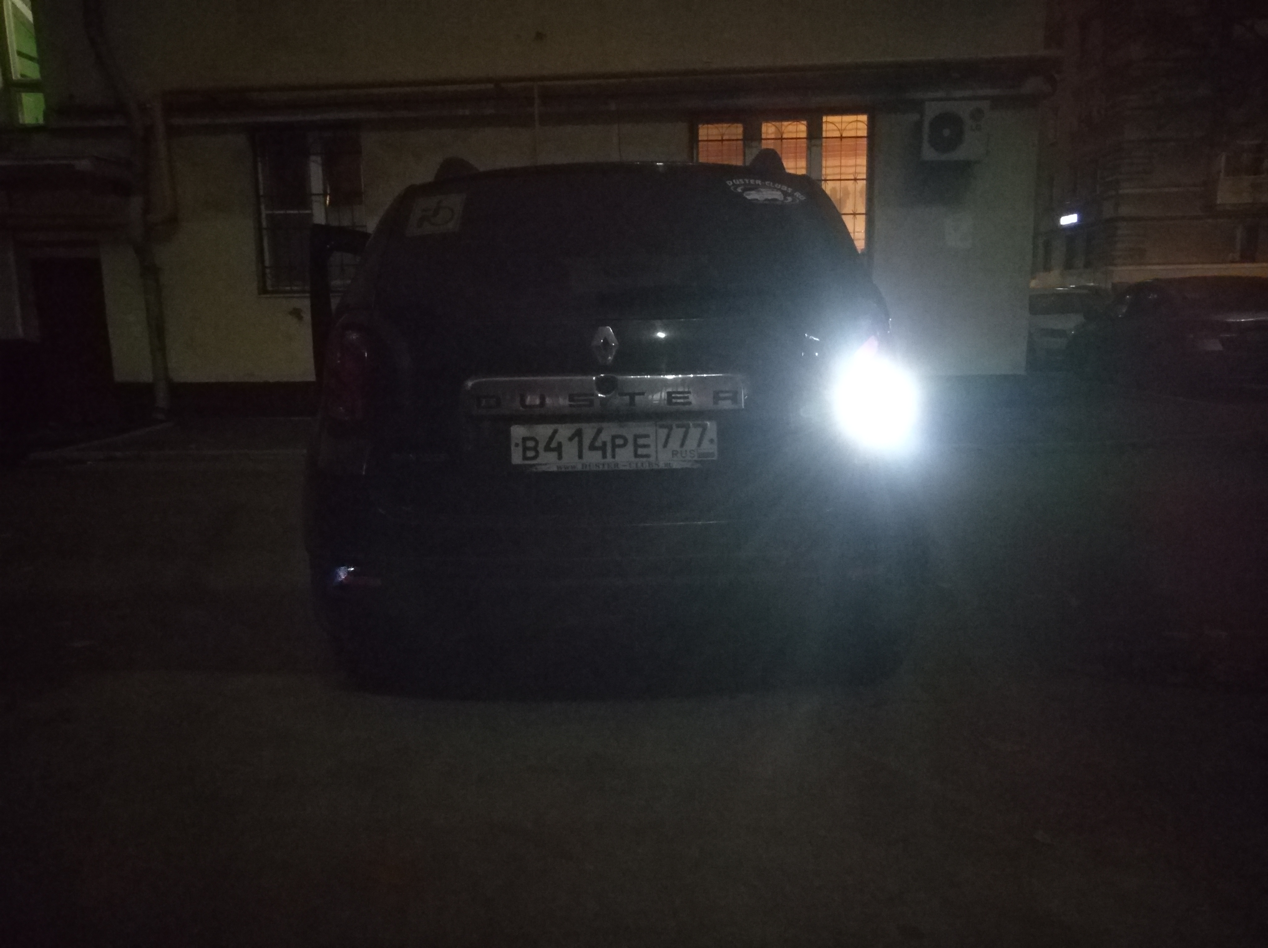

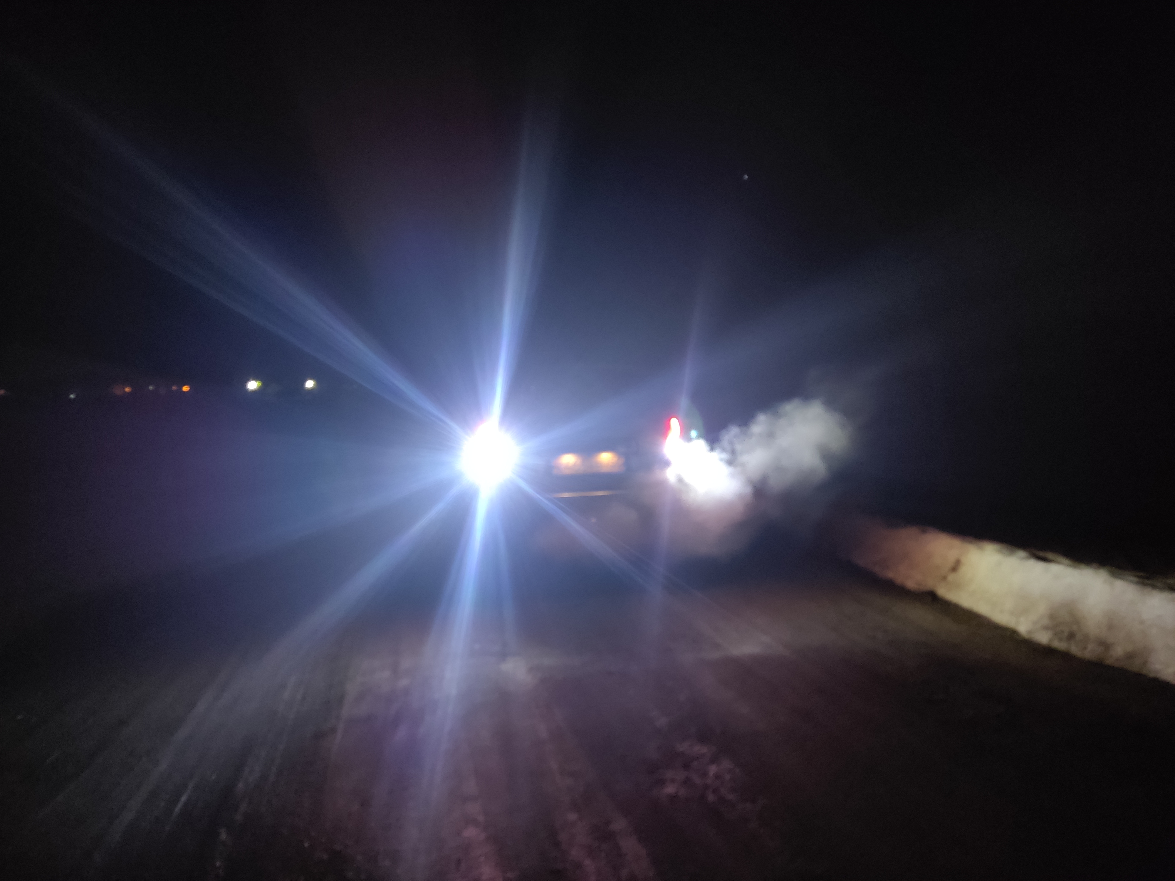

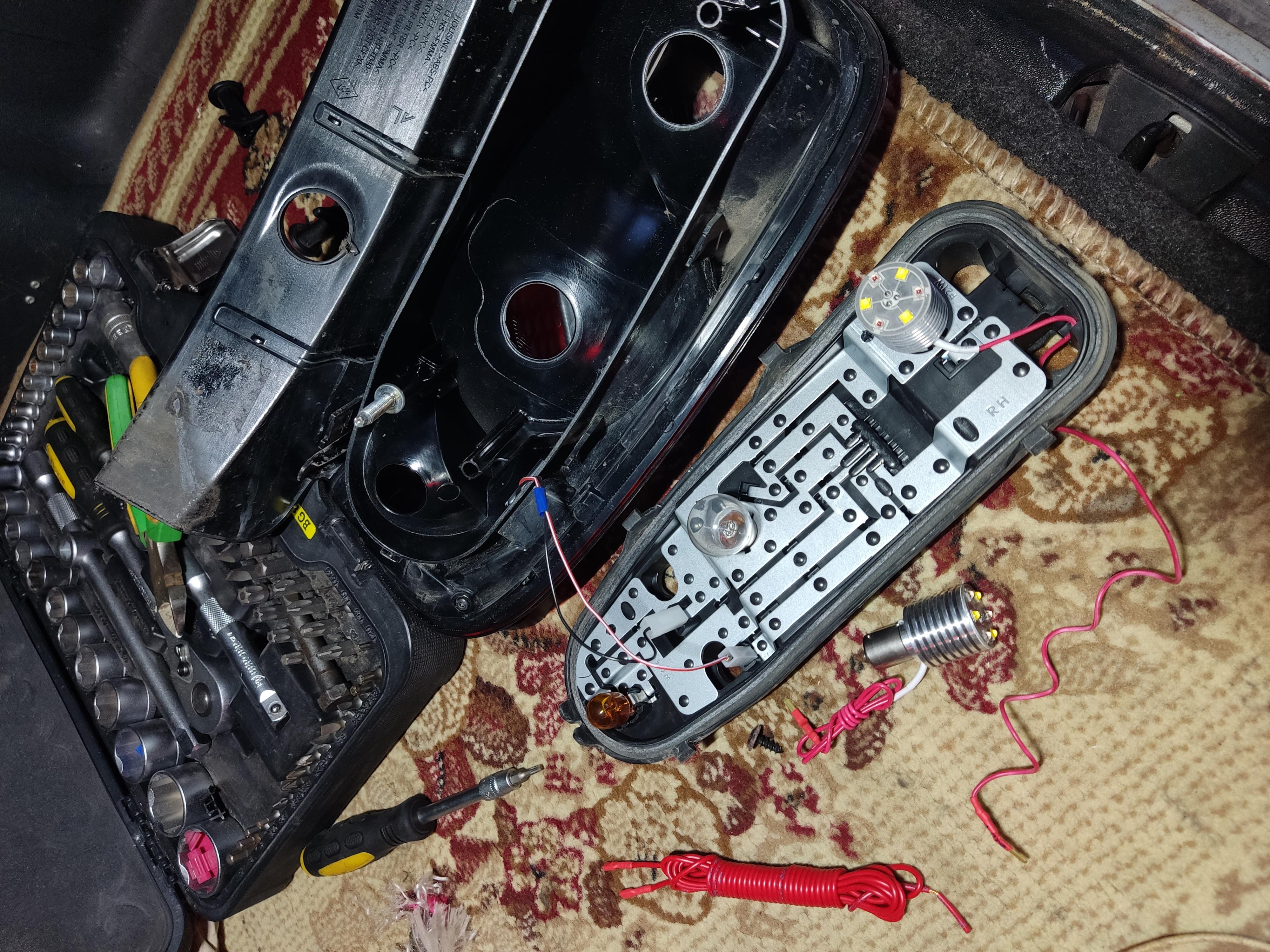

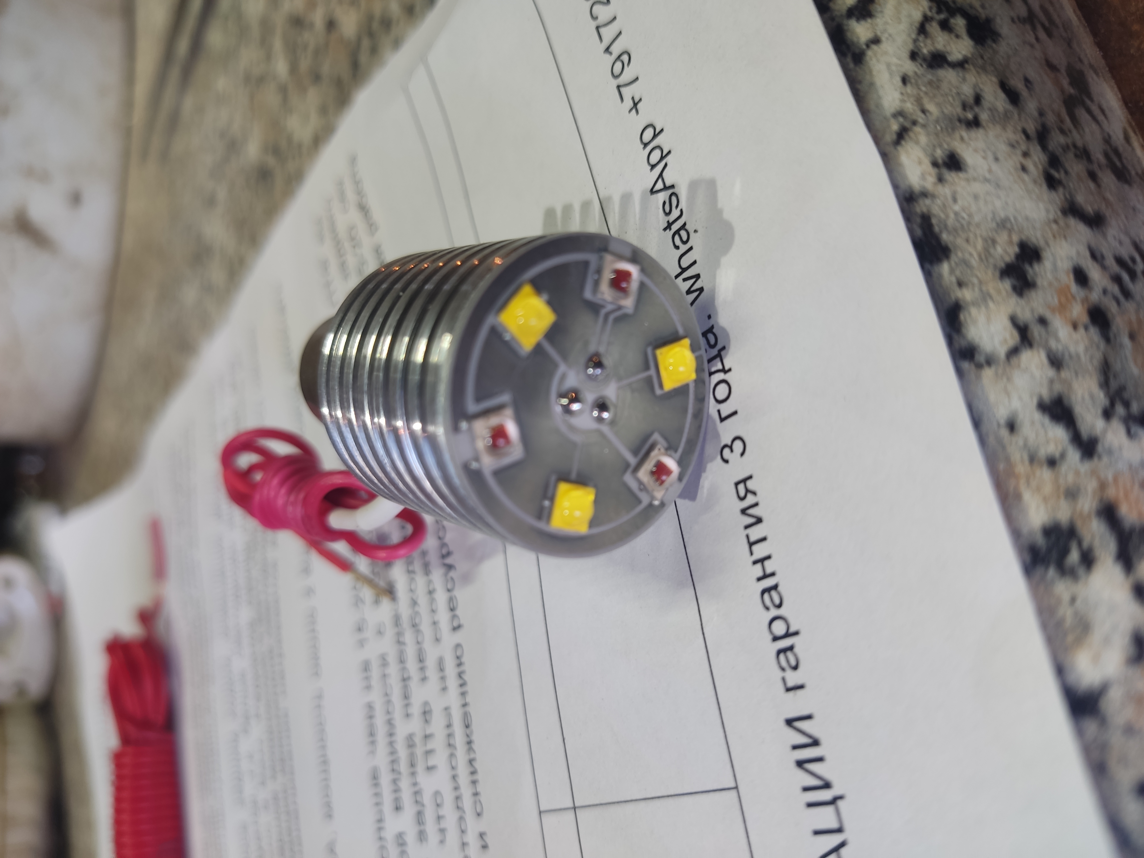

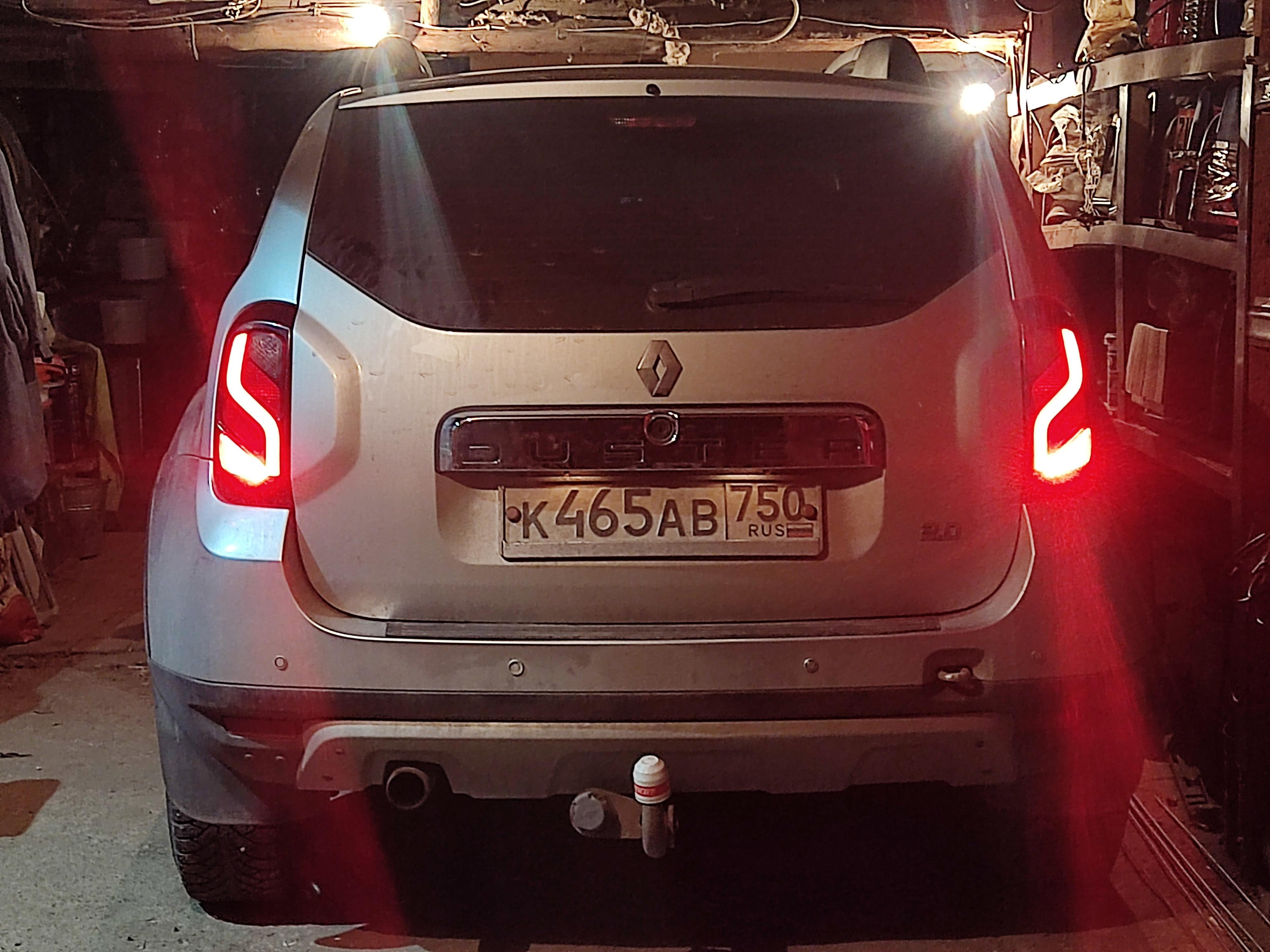

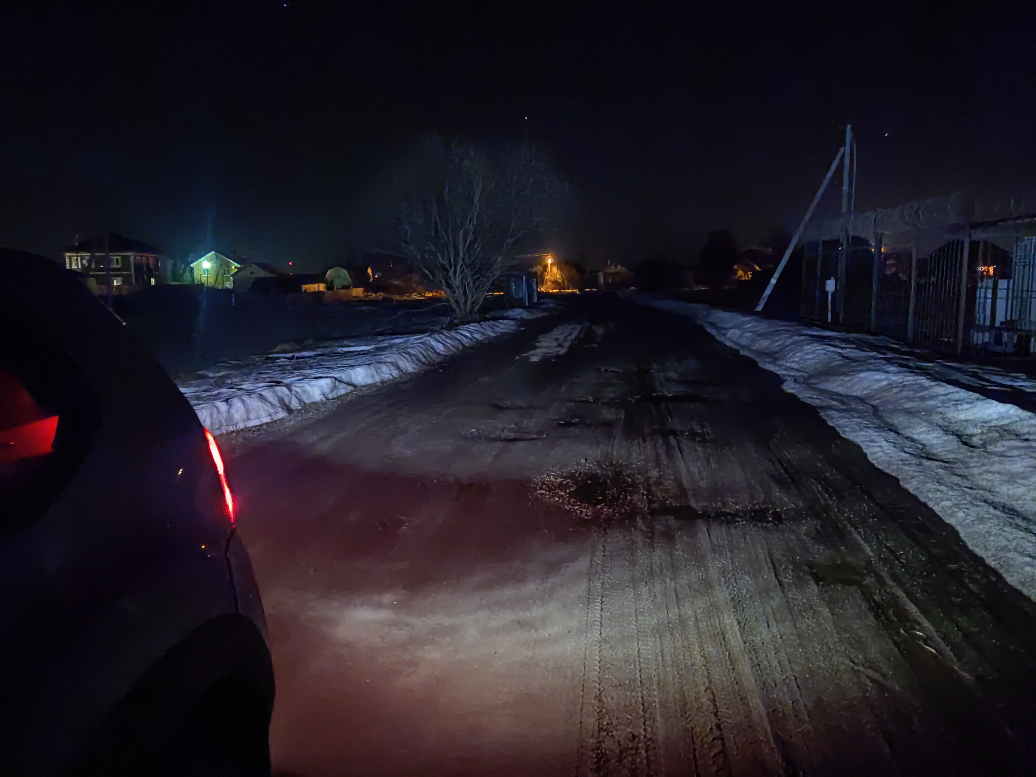

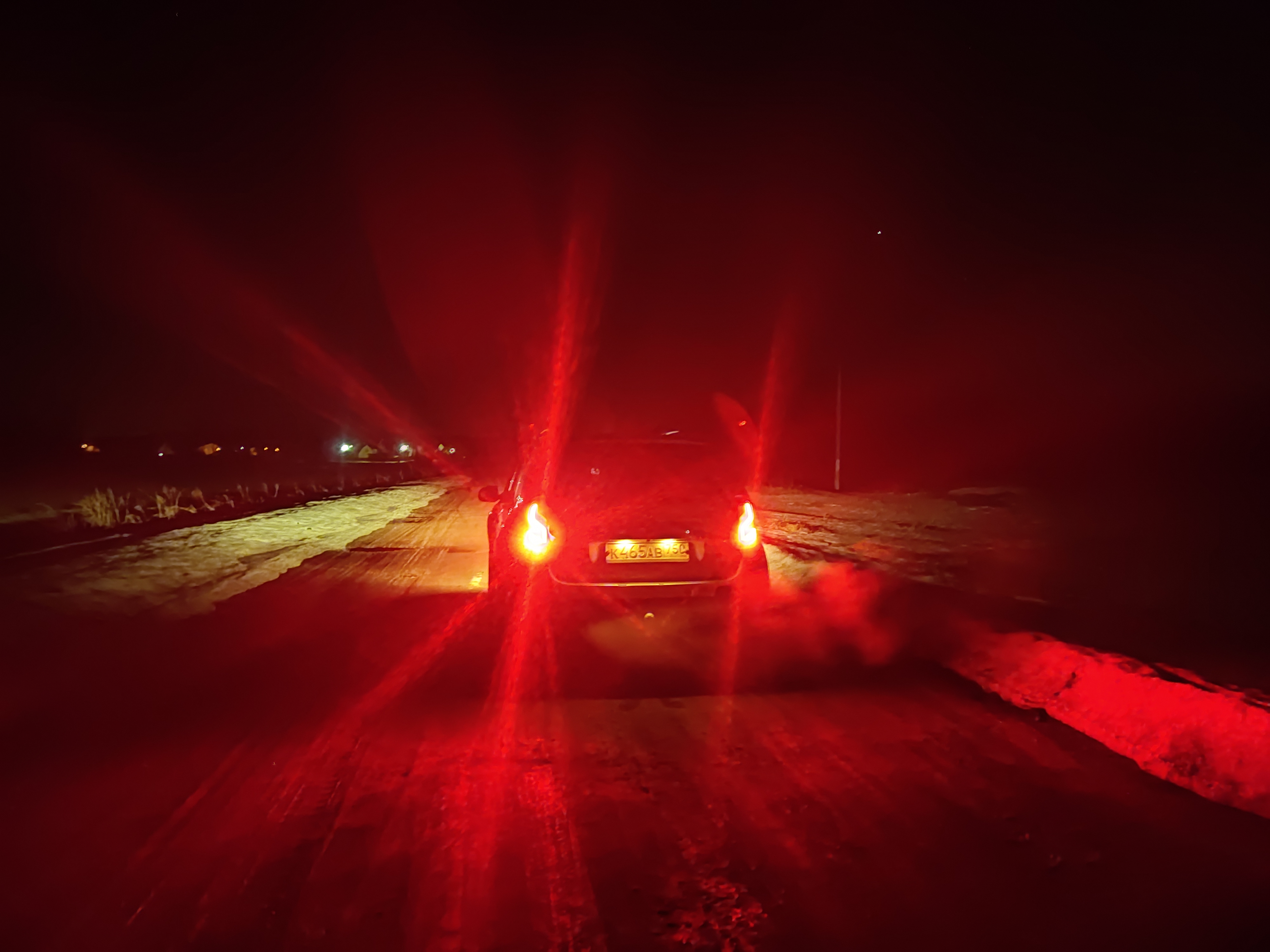

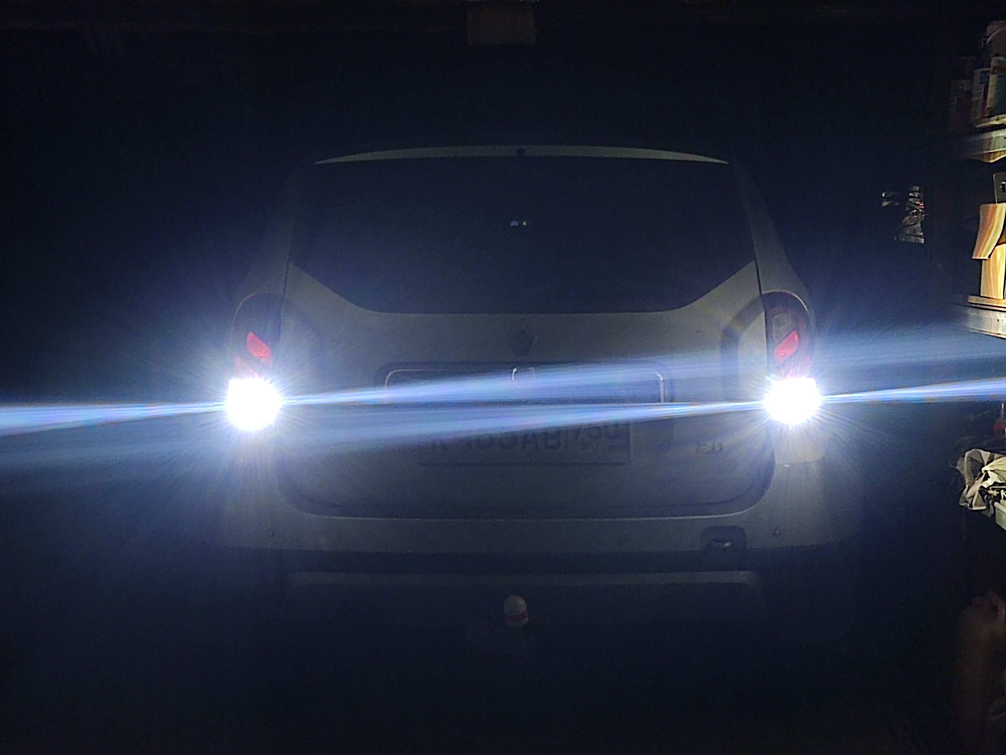

Обратился на DRIVE2.RU к LEDovik и заказал у него светодиодные лампы. У меня дорестайл но поставил себе задние фонари от рестайла и хоть ламп заднего хода стало две, всё равно яркость света не устраивала и к тому же потерял свет ПТФ так как в фонарях теперь две лампы заднего хода, а для ПТФ места нет, в рестайле ПТФ же установлено в бампере.
Теперь у меня в этом варианте и ПТФ и яркий задний ход, видно абсолютно всё.
Дороговато правда, но нисколько не жалею что приобрёл эти светодиодные лампы.
