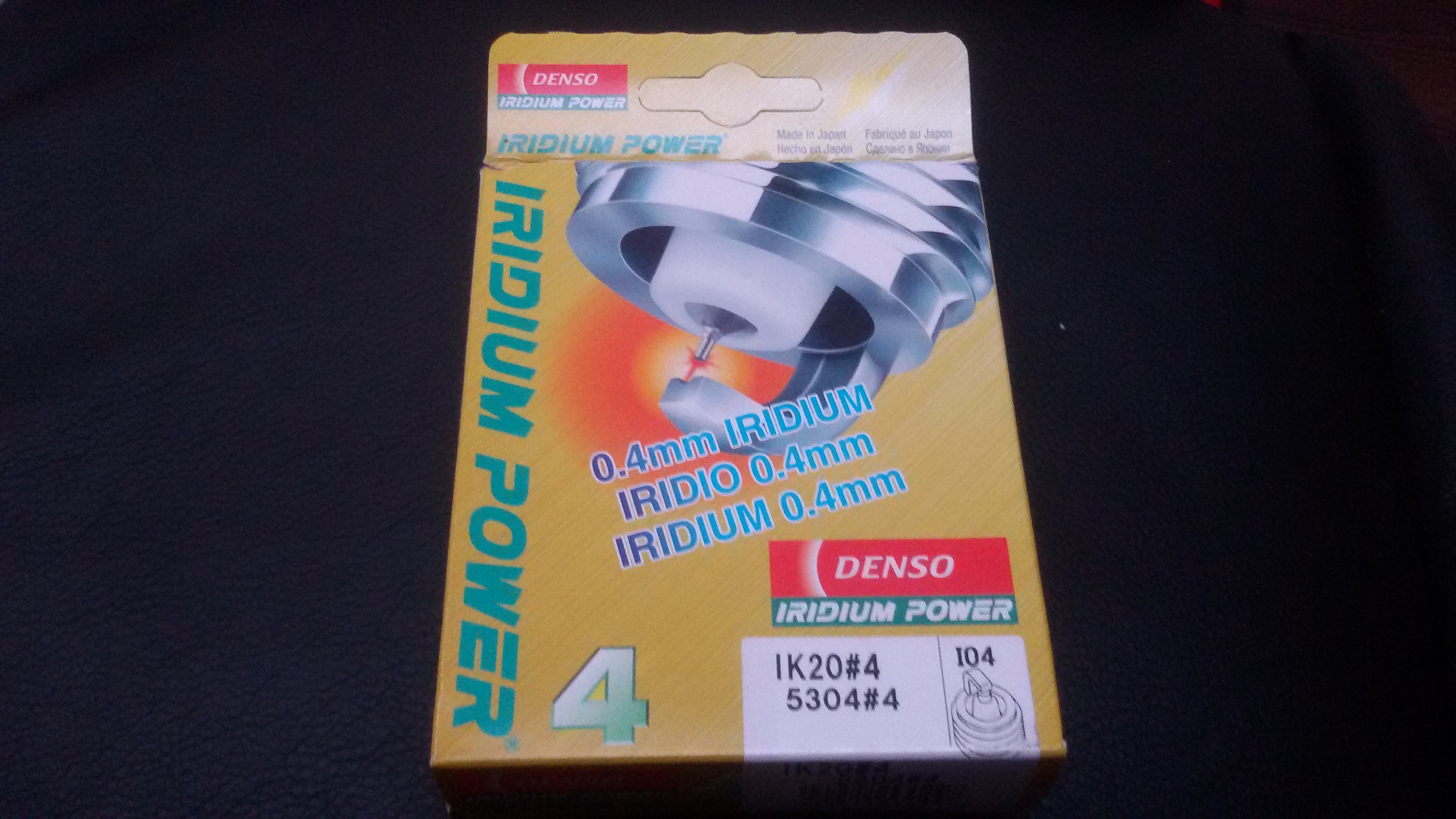

http://duster-clubs.ru/forum/attachm...1&d=1442516586
Добрый вечер. Подскажите на 2л . Такие свечи подойдут.

Tolik223, так это и есть IK20. Дополнение "#4" говорит о том, что их 4 штуки в упаковке. Чего бы им не подойти?

Кто что говорит. Одни говорят нет. другие да.всех смущает зазор. вот и я засомневался

Сообщение от Tolik223 Посмотреть сообщение
всех смущает зазор
А что там с зазором? Совсем никак не измерить? Если не умеете или нечем, то загоняться зазором вообще не нужно. Лично я контролирую его перед установкой щупом, но не микроны вылавливаю, а больше для сравнения, чтобы одинаковые в комплекте были.
