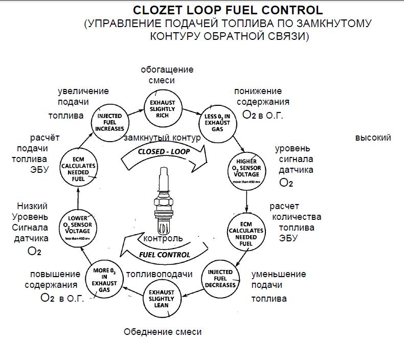

Кинул,глянь 17 главы бензинки
Не диагност,но почитываю...
Сегодня утром бегло прочитал, что успел правда не увидел по двигателю F4R, моет просто не увидел.
