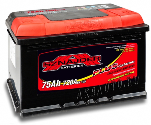

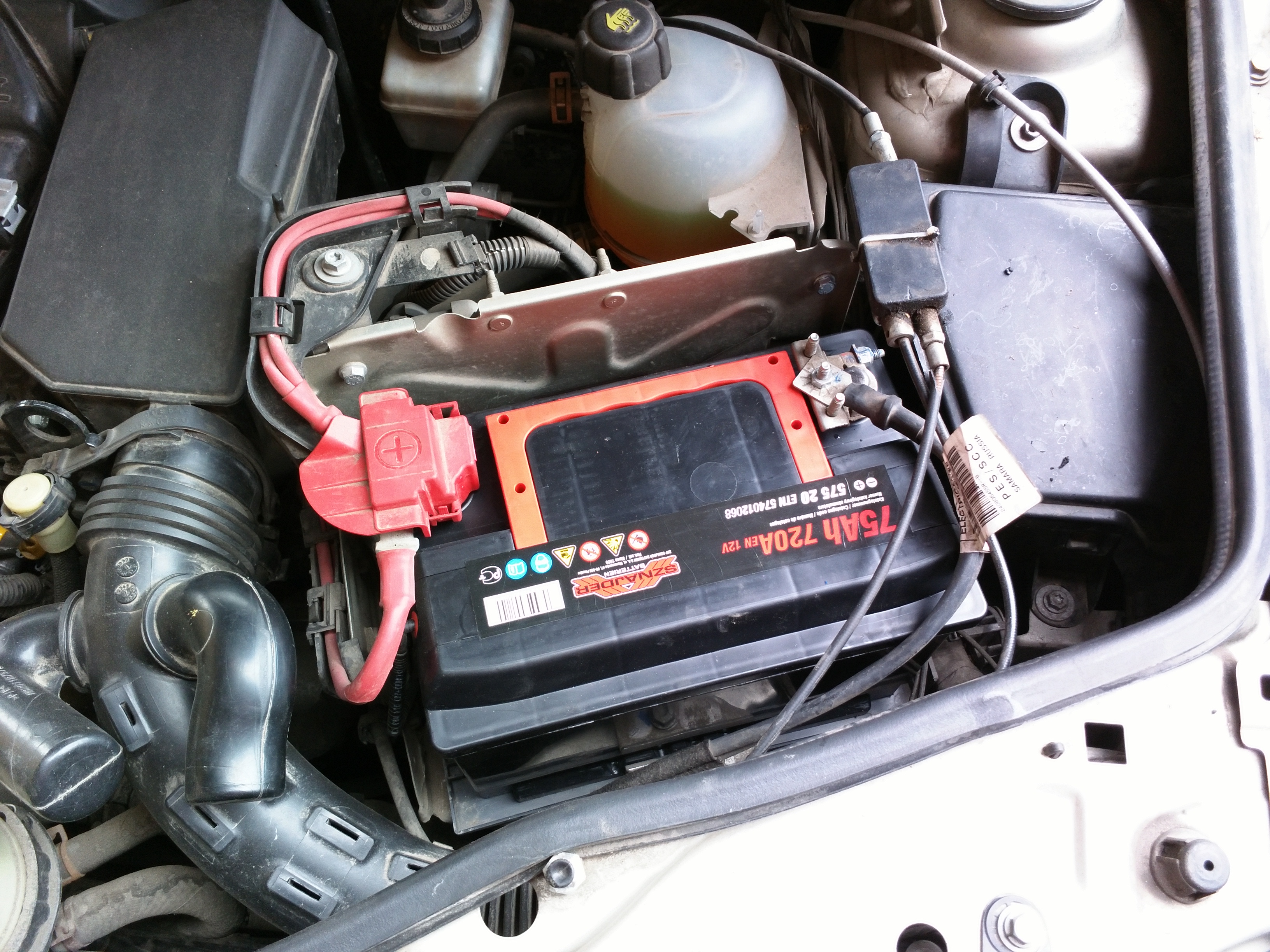

Мой новый АКБ называется SZNAJDER( Польша) 12v, 75Ah, 720Aen,
Из списка, представленного в шапке (по размеру и производителю) ничего в магазине не было, спросили на какую машину и предложили этот вариант. Подошел как родной, только пришлось немного расширить отверстие в боковине АКБ для дренажной трубки. Проблем с гайками не возникло, все просто.

И еще про АКБ
Название: sznajder 75ah 720A 57520_enl.jpg
