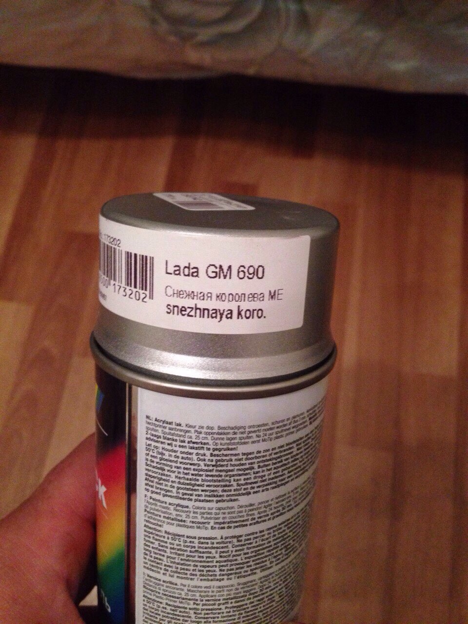

Забыл отписаться...Купил балончик с серебряной краской. Облил в несколько слоев прям на старую. Посмотрим сколько продержится. Вообще не отличишь от новой. Там где краска слетела и легли новые слои -вообще не видно. Делов всего на пару часов. Надо помыть попробовать.

а какой всё таки номер краски?
так никто и не знает номер краски? все советуют чем-то красить, а оттенок не важен?
Есть хоть кто то, кто красил? Если да, то какой краской (назвение, оттенок, номер...)?

aca300, я красил с баллона...http://www.drive2.ru/l/5202396/ На днях сниму переднюю и заднюю заодно еще раз пройдусь. Задняя зиму проходила без проблем. Тут недавно керхером мыл и в уголке чуть все же маленький кусок краски отколол от старой. Слишком в упор насадку поднес))) Получается старый слой темнее, чем серебряная краска.
