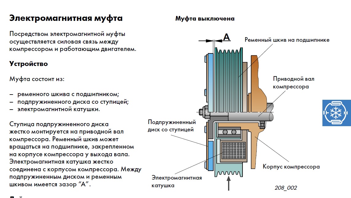

При утечке холодильного агента, если в системе кондиционера давление менее 2 атм (+4*С) - компрессор просто не включится. Это контролирует датчик давления, никакого шума не будет.
При работе кондиционера может шуметь подшипник электромагнитной муфты компрессора - самый уязвимый подшипник кондиционера.
