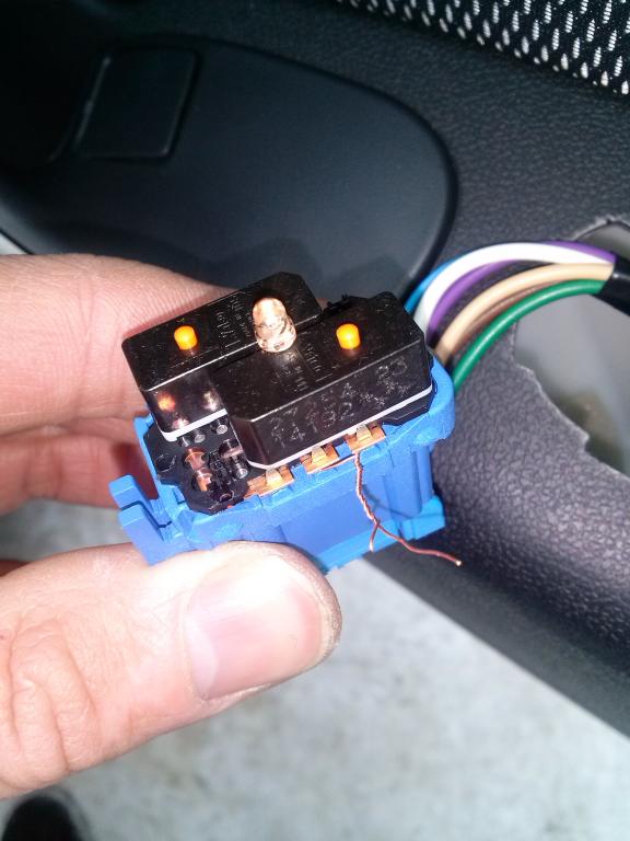

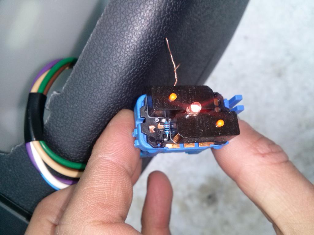

Недавно обнаружил, что не работает подсветка задних ЭСП.В выходной день собрался разобрать и посмотреть что же там такое.К моему удивлению на разъеме были установлены все провода (6 штук), но подсветка же не работает? Начитавшись форумов и по аналогии было решено перемкнуть между собой контакты 2 и 3 по дорожке В.И при проверке в результате свет не загорелся, а лишь послышался звук электромоторчика (видимо толкал стекло вверх, т.к. вниз оно не опускалась) и понял я, что не то...В итоге методом тыка обнаружил загорание лампочки при замыкании контактов 2 и 3 на дорожке А.
Результатом "тыков" так же явилось перегорание предохранителя задних ЭСП,которые сегодня были успешно заменены.Правда проверить работу ЭСП на КЗ пока не успел,но думаю все нормально.

Ray-174, я так думаю: если на водительской двери кнопка блокировки задних ЭСП включена, т.е. они работают, то подсветка горит. Если их заблокировать, то -нет.
Да так и есть, а у меня как раз кнопки были заблокированы, когда я обнаружил что они не горят...неужто они работали и до этого?)-не думаю что так *оханулся, ведь когда я замыкал контакты то лампочка загоралась.и гасла когда размыкал.Как нибудь проверю, может завтра удастся.
Проверил работу эсп.Все в порядке.
