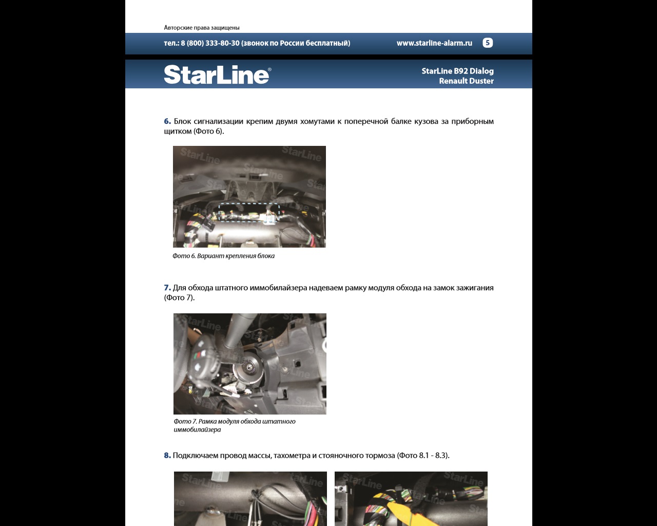

Вот прошел год и как то незаметно в сигнализации ФАРАОН перестал срабатывать датчик удара.Написано что он стоит на блоке.Только вот где сам блок стоит? кто нибудь посоветует где искать...

Как правило прячут за приборкой. Вот рекомендации СтарЛайна.

недавно такое было, как то выскочил провод, находится под панелью, неудобно добираться, но можно, снимать всю приборку не надо, я снимал только под панелью кусок войлока, и пролазил внутрь, место расположения в районе замка зажигания, если ставил ОД, скорее всего туда ставили, небольшой пластиковый блок чуть меньше коробка спичек, и тоньше, был прикреплён на жгуте проводов хомутами с двумя диодными лампочками зелёный-красный и две головки под регулировку удара. Гляньте, может так же стоит.
