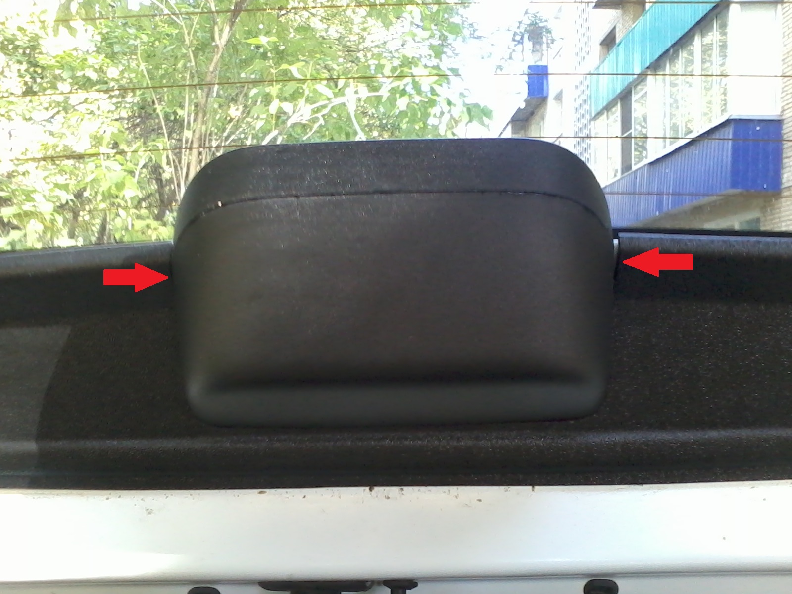

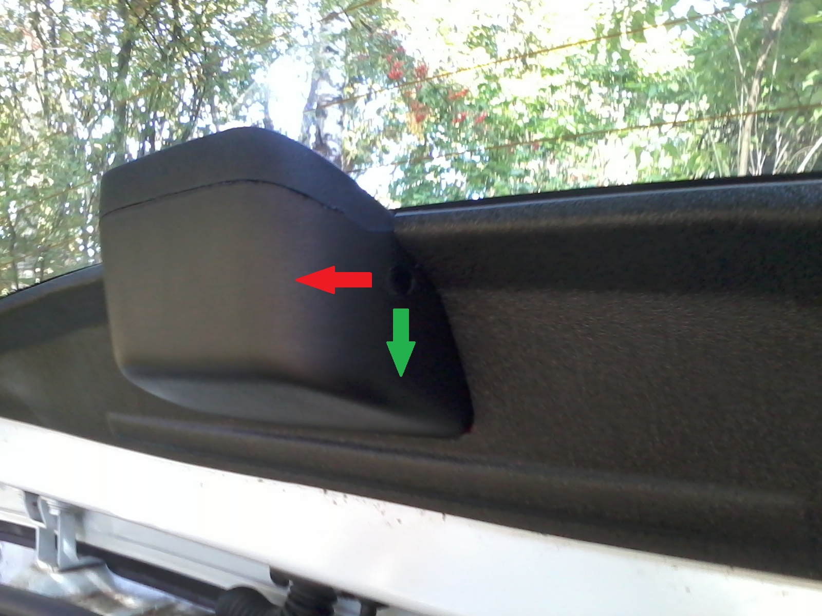

Добрый день, уважаемые!
Прошу помощи у тех, кто снимал ( разбирал ) фонарь доп. стоп сигнала.
Понимаю, что смешно всё это, но не могу снять крышку фонаря и залезть вовнутрь.
Вроде бы всё по уставу делал: круглые боковые фишки утопил вовнутрь и тянул.
На первой фотке - это куда нажимал, а по второй фотке у меня вопрос: в направлении какой стрелки снимать крышку ( если направление не угадал, то подскажите, куда тянуть ).
На фото доп. стоп " смотрит " в небо, вокруг стопа наклеена накладка на 5-ую дверь от КАРТ-а ( может это она мешает ).
В общем, сами мы не местные, так что поможите люди добрые, кто чем может.
У меня это даже не вопрос получился, а крик души ( на какой-то фигне весь процесс застопорился ).
С уважением, arxiped.

нажать на пару круглых защёлок и тянуть ОТ стекла.

у меня без накладки всё на раз снимается. смотрите не упирается ли корпус стоп-сигнала в накладку.

To Valera,
т.е. как бы по диагонали между красной и зелёной стрелками ( см. pict 2 ) ?
