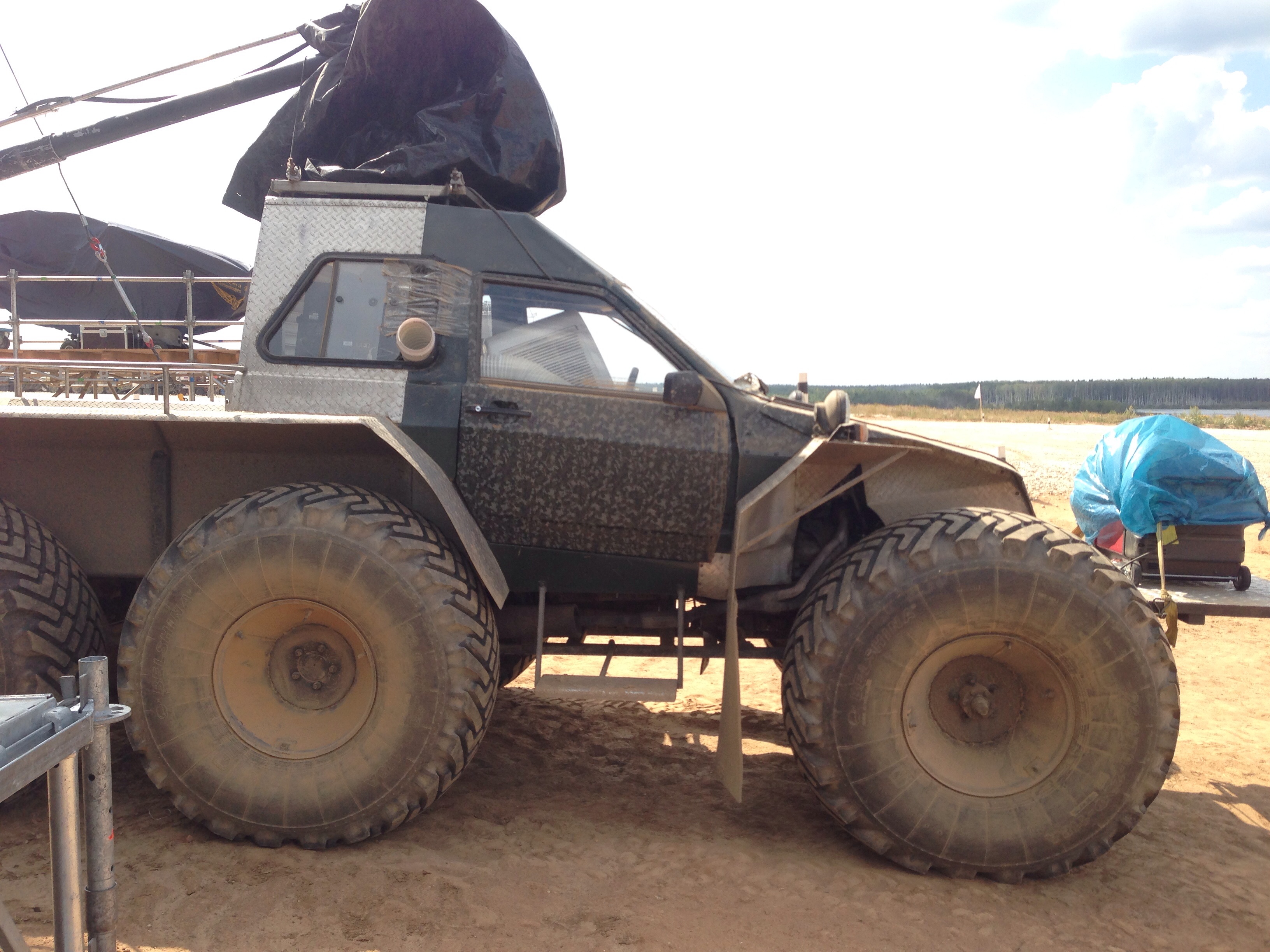

В тему Кондиционера, хоть и забавно.
Машина, в которой контролируют преодоление препятствий танками на биатлоне.
А в ней вот такое устройство. Подсмотрено сегодня на полигоне в Алабино
