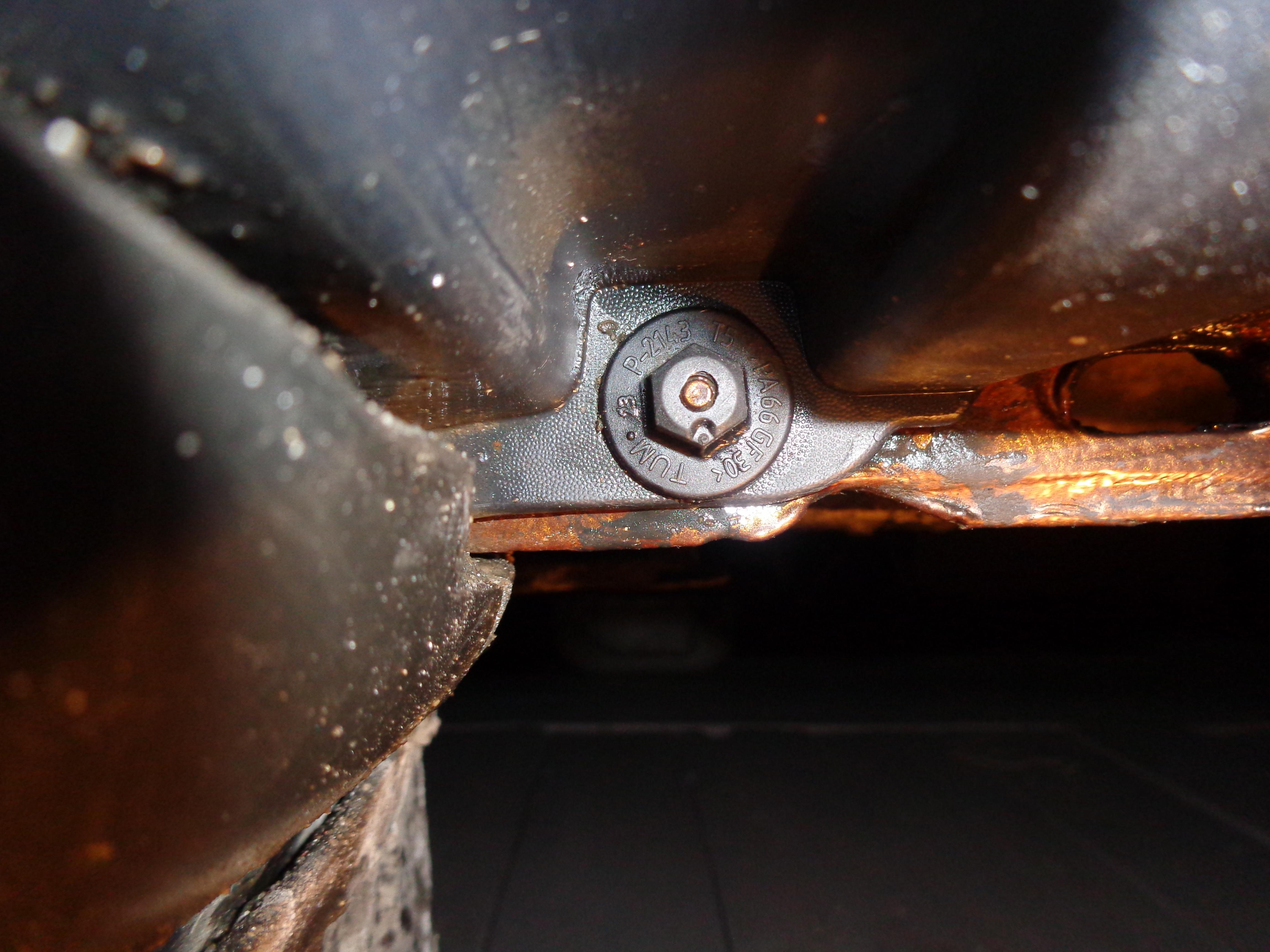

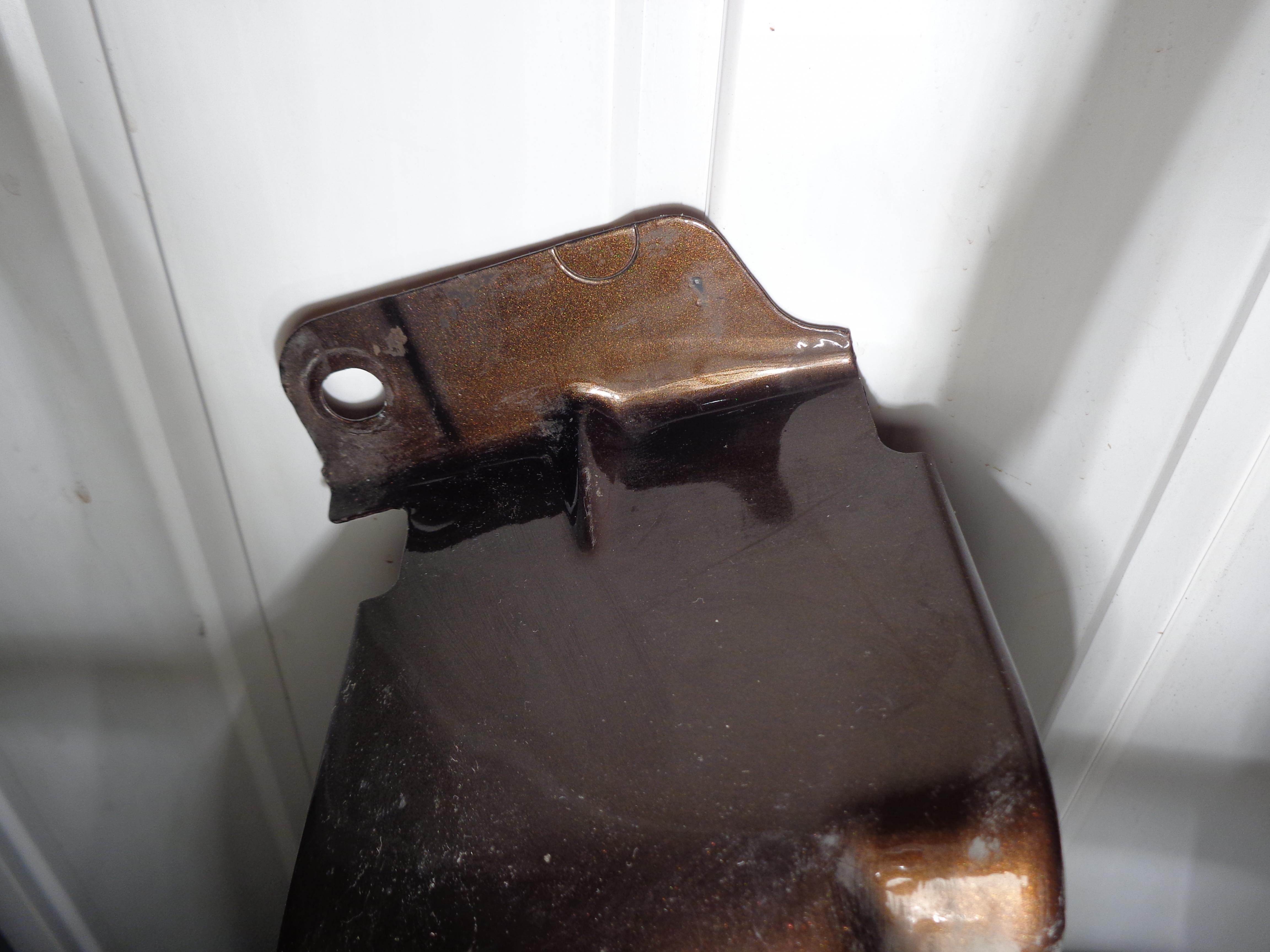

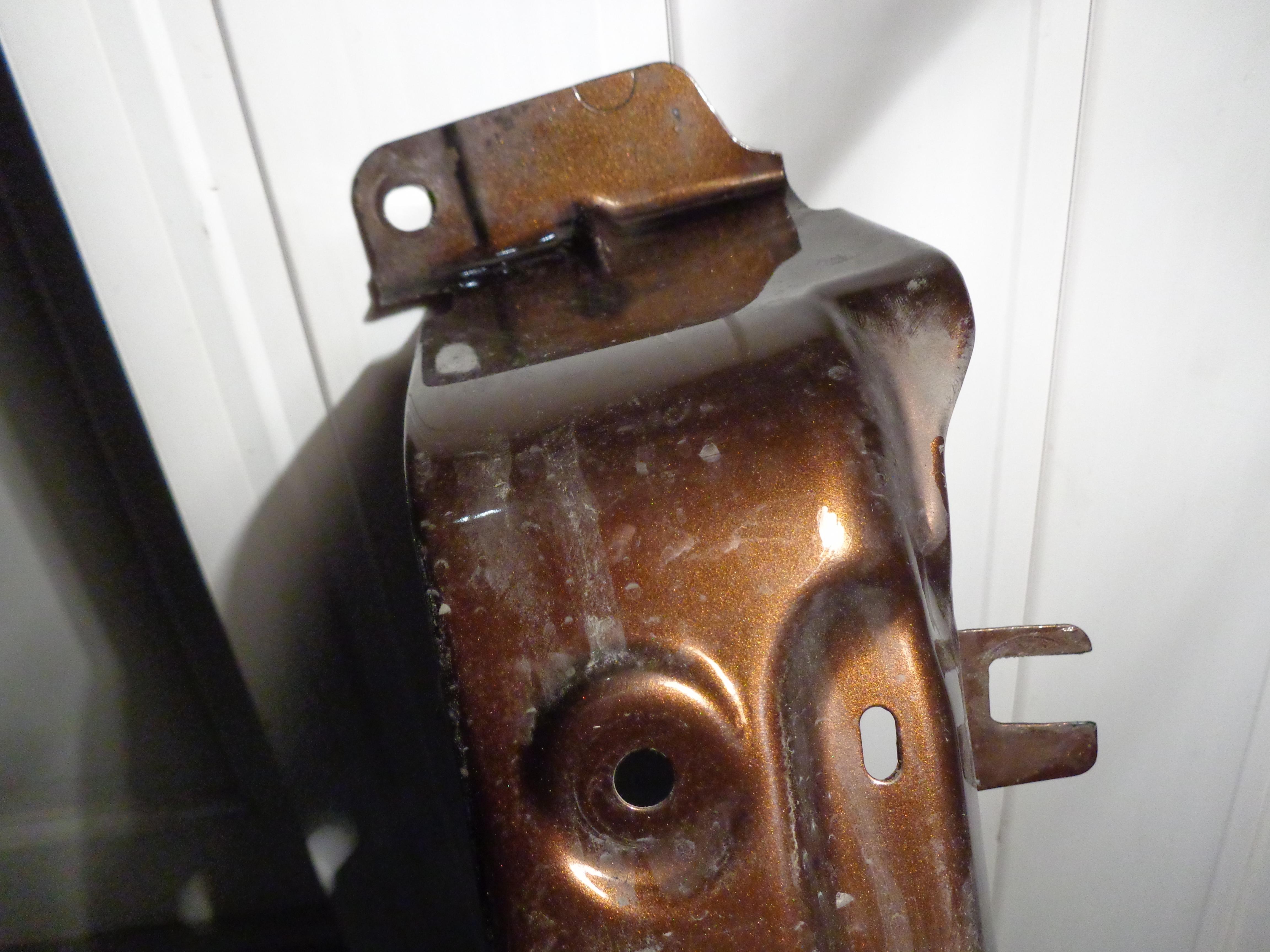

Дополню поднятую тему:
во время замены крыла, установленного на сервисе обнаружил, что на нем отсутствует винт крепления нижней пластиковой накладки крыла. Это, как вы понимаете еще один признак "оригинальной детали", поставляемой к официальным дилерам. Естественно снизу накладка после ремонта была не закреплена, не к чему было крепить, да и на гайке сервисмены сэкономили. На фото заводской крепеж накладки и нижняя кромка крыла без винта, он должен быть над полукруглым следом на нижней кромке крыла. Он такой же, как и те, на которые крепится передний подкрылок. Совет, крыло осматривать до его установки на машину
