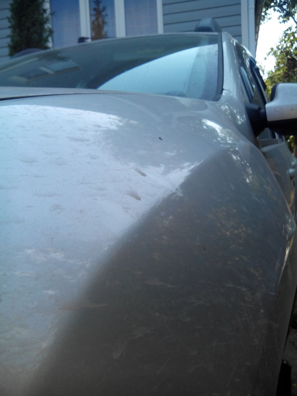

Хочу предупредить всех владельцев Рено Дастер с дикой ситуацией, сложившейся в компании РЕНО. На наши машины отсутствуют оригинальные передние крылья!
Не верьте, если вас будут уверять в обратном. Прежде, чем менять крыло, обязательно на него посмотрите и сравните с заводским, которое стоит на вашей машине! Проще отремонтировать старое крыло, чем искать выход из ситуации, в которую я попал.
После пустякового повреждения у официального дилера компании РЕНО ООО «Авиньон» на моем Дастере заменили крыло (на прилагаемых фото хорошо видно, что на левом крыле есть четкая грань, а на правом все грани полукруглые, без четкой границы).
После ремонта я сразу обратил внимание «сервисменов» на его отличие от оригинала. Ответ один – крыло новое! Все соглашаются, что оно отличается от заводского, но ничем помочь не могут. То, что крыло отличается от заводского, подтвердила экспертиза страховой компании.
В течение двух месяцев, после звонка на «горячую линию» представители РЕНО обещали поменять поставщика и решить проблему.
Мою просьбу установить крыло, идущее на сборку автомобиля на заводе, представители РЕНО категорически отвергли. Последним предложением РЕНО было бесплатная установка второго такого же крыла. Как только я отказался, меня культурно послали, закрыв мою претензию и пояснив, что других крыльев у компании РЕНО на Дастеры нет.
Получается интересная ситуация. Раз РЕНО признает факт отсутствия оригинальных передних крыльев, значит, передние крылья на Рено Дастер все официальные дилеры должны менять только парами. У страховой компании тоже проблема. С марта моя машина не отремонтирована!
Берегите свои Дастеры, расскажите об этом другим, своему страховщику, предупредите желающих купить эту машину!

Зачем ляпать грунтовку на все крыло целиком, если оно новое! В салонах красят сразу по черной грунтовке. Мне салон предложил у других официалов найти соответствующее крыло и привезти к ним для установки. Я посетил несколько салонов и у всех такие крылья. Нельзя грунтованием запороть все грани детали, включая и те, что остаются невидимые, под капотом. Так что это суровая реальность.
---------- Сообщение добавлено в 22:22 ---------- Предыдущее сообщение размещено в 22:17 ----------
Ky6uk, Это никто не оспаривает. Салоны даже мельчайшие повреждения не восстанавливают, а меняют деталь. Вопрос сейчас в том, что ни один из салонов РЕНО не заявляет, что крылья на Дастеры меняют парами и одно за свой счет. Клиент при приемке не посмотрел на другое крыло и все нормально.
---------- Сообщение добавлено в 22:24 ---------- Предыдущее сообщение размещено в 22:22 ----------
BoysBoy, Фото я выложил уже давно.
---------- Сообщение добавлено в 22:25 ---------- Предыдущее сообщение размещено в 22:24 ----------
Skipper-Влад, Фото выложил уже давно.
---------- Сообщение добавлено в 22:31 ---------- Предыдущее сообщение размещено в 22:25 ----------
Jora, На всех новых Дастерах остались прежние крылья с красивыми четкими гранями. Зачем дизайнерам тогда было париться и их прорисовывать.

Дополню поднятую тему:
во время замены крыла, установленного на сервисе обнаружил, что на нем отсутствует винт крепления нижней пластиковой накладки крыла. Это, как вы понимаете еще один признак "оригинальной детали", поставляемой к официальным дилерам. Естественно снизу накладка после ремонта была не закреплена, не к чему было крепить, да и на гайке сервисмены сэкономили. На фото заводской крепеж накладки и нижняя кромка крыла без винта, он должен быть над полукруглым следом на нижней кромке крыла. Он такой же, как и те, на которые крепится передний подкрылок. Совет, крыло осматривать до его установки на машину
