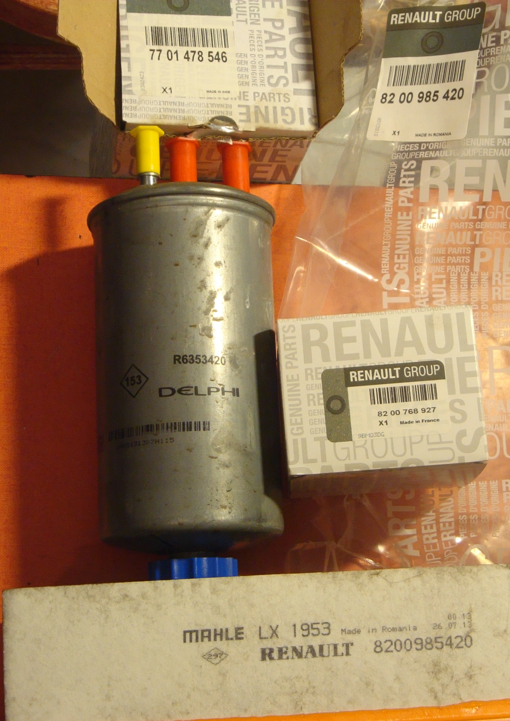

Меня эта тема коснулась сразу после Селигера, отправился в Петровский-Мытищи с пробегом 10200км. Отношение понравилось: внимательно выслушали и записали все жалобы, желание присутствовать в ремзоне проблем не вызвало (там же получил квалифицированные ответы, в т. ч. наглядные, на все интересующие вопросы). Вопрос "Входит ли замена топливного фильтра в ТО-1?" вызвал недоумение - типа, "а как же иначе-то?" Качество выполнения работ тоже понравилось - сам бы лучше не сделал, очень тщательно сделали компьютерную диагностику всех мозгов с анализом и сбросом накопившихся ошибок и распечаткой данных. Вобщем, считаю отдать за это десятку раз в год (ну, или в пол-года) не слишком расточительно (особенно с учётом экономии на топливе)
ID:	31647   Нажмите на изображение для увеличения
