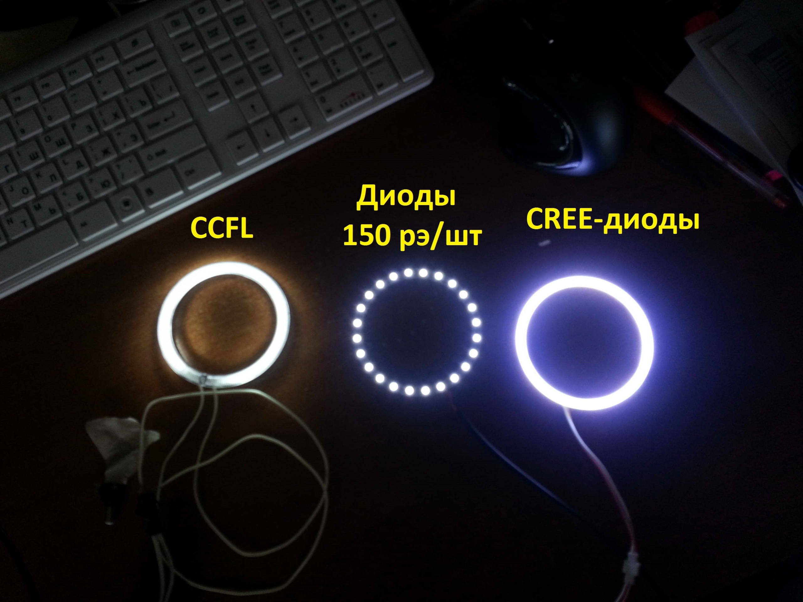

А я поржал над маркетингом "такого".
"...Намного ярче светодиодных аналогов..."
CCFL "геморны" со технической стороны тем, что являются довольно хрупкими (добрая встряска, и они уже не горят), капризными к погоде (в морозы теряют яркость), а так же являются зависимыми от своих блоков розжига (лишняя деталь-механизм в конструкции - больше шансов выхода из строя). А диодные "аналоги" разные бывают, может самые дешевые по 100 рублей за штуку с "Южного Порта" и не так ярко и ровно горят, но у меня на тестах светили куда интересней, чем CCFL, и уже я совсем молчу про качество и яркость диодных колец последнего поколения, которые я себе в итоге поставил...
