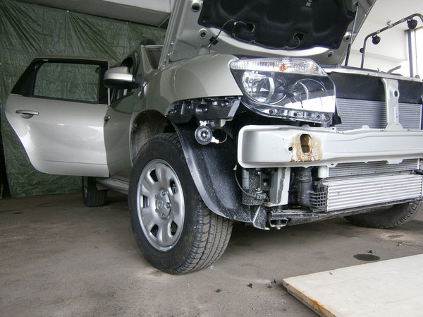

Еще подскажите где фильтр топливный спрятан?
Сегодня смотрел под капотом ,но не нашел.

Сообщение от ванечка Посмотреть сообщение
В бампере под правой фарой.
Так его что бы сменить каждый раз бампер снимать? Мне бампер ремонтировали на ТО и я это видел и пришел в выводу, что снимать. Я прав?
Старый 17.01.2013, 21:16   #149
Сообщений: 10,698
А подкрылок, не судьба- отогнуть???
Старый 17.01.2013, 23:25   #150
А его можно отогнуть не снимая колеса? Мне снимали
Вот колесо-то точно снимать и проверять состояние колодок всё равно надо.
Старый 18.01.2013, 11:32   #152
Колодки мне оба раза без снятия колеса проверяли.
Вот,это номер, !!!!!!?????
я правильно понял чтобы его заменить или отогреть нужно снять Бампер?????
Вообще-то снимают колесо и отгибают подкрылок.
