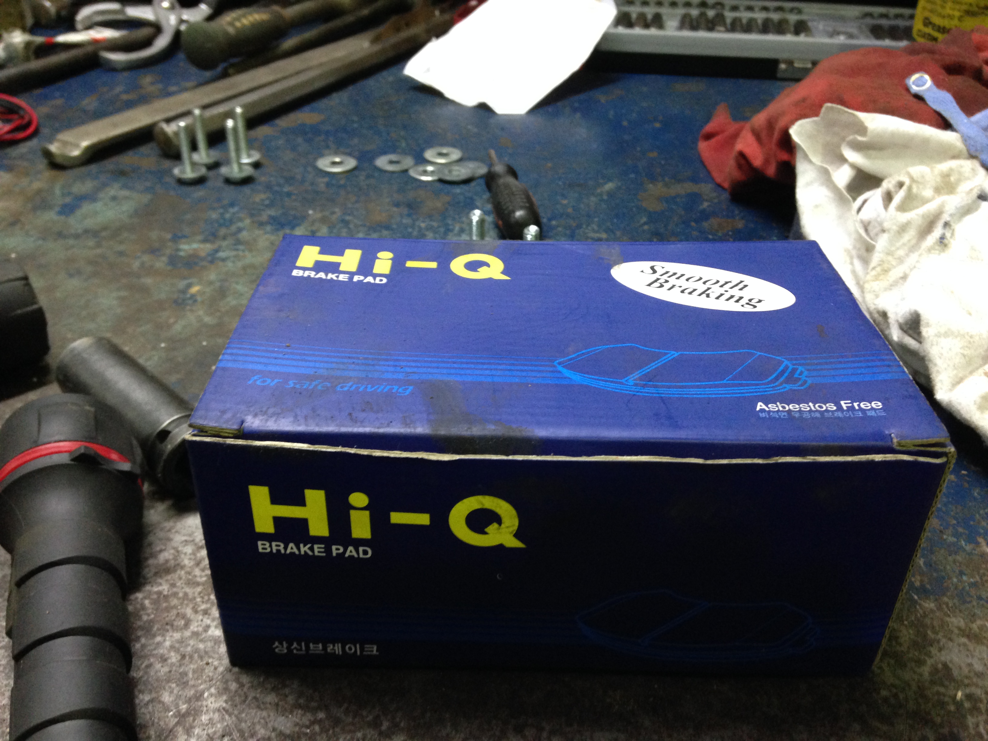

Когда заезжал Логан Гараж поставил вот такие тормозные колодки, по рекомендации Игоря.
Поездил на них определённое время. Мне нравится, как тормозит машина. Торможение плавное, мягкое от начала и до конца. Чёткая остановка.
