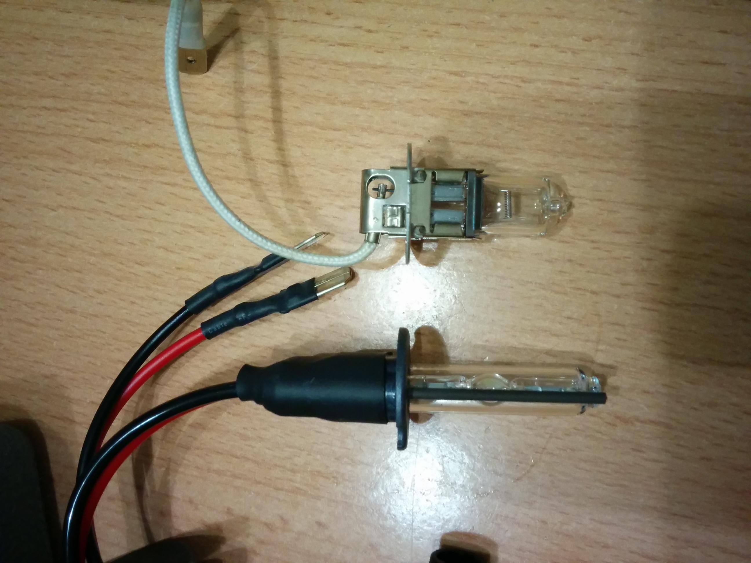

#109 |
ну собственно и фото.
видим H3 цоколь, но ксеноновую лампу штатно зафиксировать нереально. |

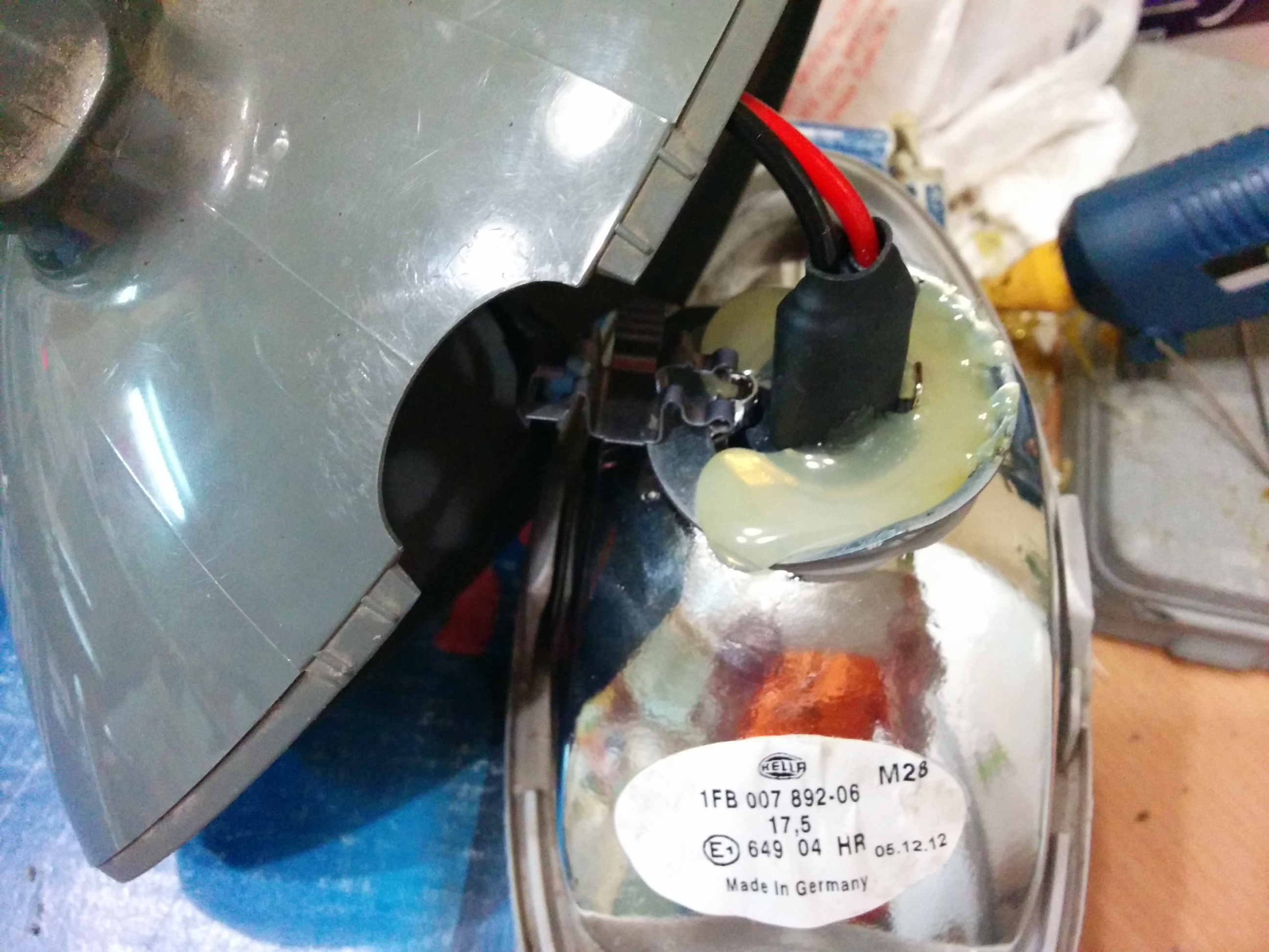

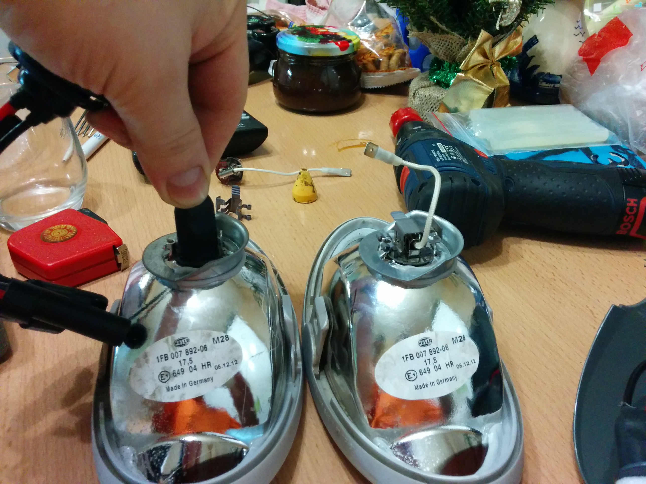

#110 |
это ещё не всё.
надо сверлить корпус что бы запихнуть вовнутрь лампу. |

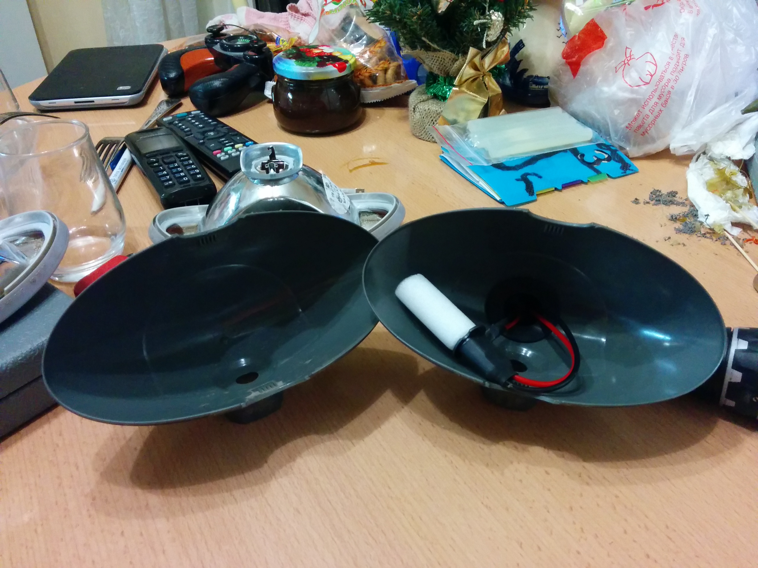

#111 |
запихиваем лампу в корпус и приклеиваем лампу к отражателю термопистолетом))))
оставил отверстие специально, что бы при нагреве лампу не выдавило. |
Пользователь сказал cпасибо: |
#112 |
процесс установки не фотографировал.
но там всё просто. отручиваем 4 винта решётки радиатора пот капотом. крепёж бампера по 2 самореза в арках колеса с каждой стороны. отгибаем бампер вперёд. крепим блоки розжига в любое понравившееся место, я к сетке стяжками прикрепил. заводим во внутрь провода. подключаем и всё готово! |
