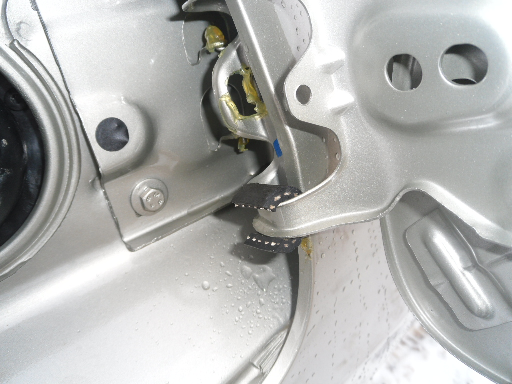

Озадачился лючком бензобака. (от него на кузове вмятина) Беда в том, что вставка на ограничителе хода лючка соскакивает и лючок, открываясь за счет пружины, со всего маху бьет своим торцом по кузову, оставляя вмятину.
Подложил вместо штатного ограничителя кусок поливочного шланга.
Что бы проделать эту процедуру, пришлось снять лючок вместе с кронштейном, открутив два болта на 10. Болты открутил, а лючок не снимается! Оказался "приклеен" к кузову краской. Такое впечатление, что машину красят в последнюю очередь, после сборки.
На этой фото лючок снят, видно две вмятины. Одна образуется от самого лючка прямо на ребре жесткости, а вторая - от ограничителя хода, чуть выше.
Фото 1.
Тут лючок в положении "открыто". Хорошо видно ограничитель без вставки и его упор.
Фото 2.
Лючок закрыт.
Фото 3.
Лючок открыт и вставка ограничителя установлена на свое место. Начинаю закрывать и она с щелчком отлетает мне в живот.
Фото 4.
Отрезаю от поливочного шланга кусок. Разрезаю его вдоль и вставляю как показано на фото.
Фото 5.
Так это выглядит в собранном виде.
Фото 6.
Даже если не придерживать лючок рукой, он не бьёт по кузову.
Фото 7.

что за шланг, сколкьо дюймов? не пойму по фото
Старый 20.05.2013, 00:29   #11
я сегодня то же весь день в переделках
А где твой бортовик??
---------- Сообщение добавлено в 00:29 ---------- Предыдущее сообщение размещено в 00:27 ----------
Сейчас такой фиг найдешь! Советский шланг.
