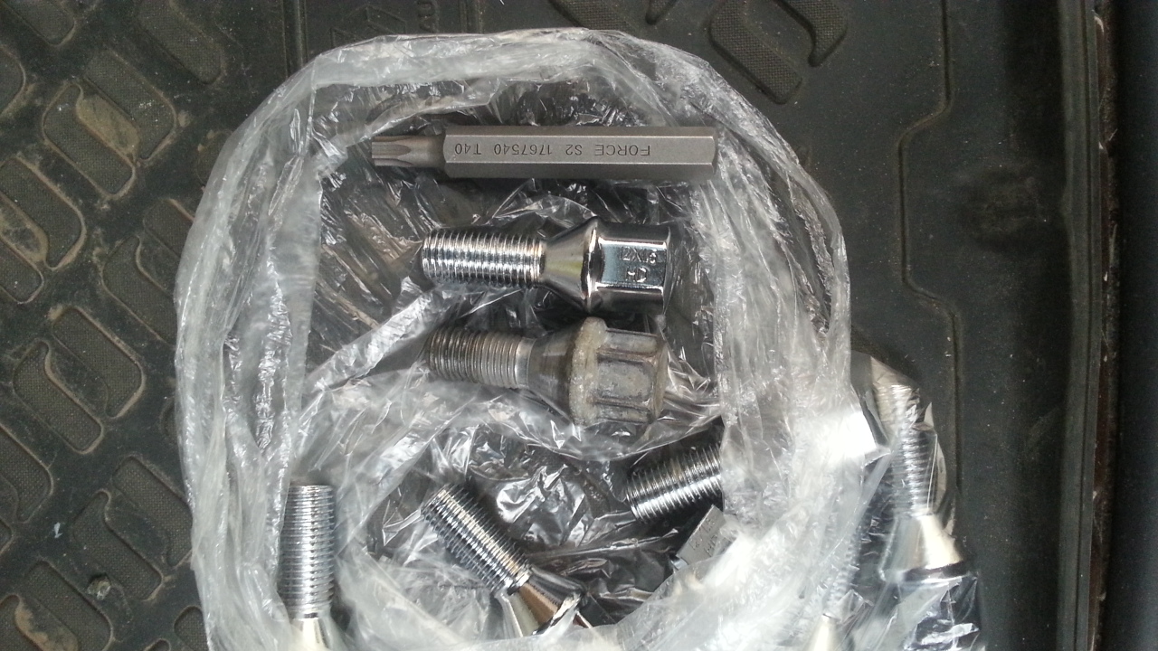

После недавней пропажи одного колесного болта, было принято решение все-таки купить удлиненные, специально для литья. (4 года я ездил на болтах от штамповки)
Купил болты от Ларгуса. 27,5, М12, 1,5. По... 65 рублей за штуку... Покупал в жигулевском магазине... Долго разглядывал блестящий китайский болт. Продавец не выдержал и поинтересовался, что меня смущает. Я ему объяснил. "Нормальные болты. Народ ездит. И на Дастер пойдут".
Взял 8 штук на пробу Посмотрим как по осени отворачиваться будут.
зы, заодно прикупил Торкс FORCE на 40 для барабанов. А диски чем фиксируются?
Ключом Torx Т-40 отворачиваем два винта крепления диска тормозного механизма к ступице переднего колеса.
http://www.renault-duster.dv13.ru/to...ednego-kolesa/

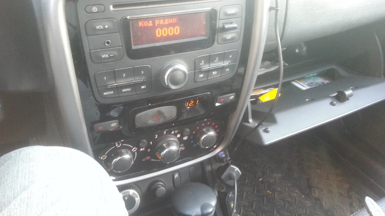

Поставил вольтметр вместо символа "Беременный мужик"
Штатный индикатор непристегутого ремня водителя и выключенной подушки безопасности пассажира был удален. Этот блочок снимается вовнутрь. Я его так и оставил на жгуте и закрепил к проводу, идущему на кнопку управления ЦЗ с помощью кабельных стяжек, что бы не потерялся и не гремел.
К глянцевой панели магнитолы было приклеено красное стеклышко, оставшееся от АОНов, еще с 90-х, а на стеклышко наклеен вольтметр, оранжевого свечения. Цвет, практически, идентичен подсветки мафона.
К проводам вольтметра подпаял компактный разъем от Китайских светодиодных панелек и подключил к проводке прикуривателя.
А теперь самое интересное: напряжение на АКБ, замеренное тестером = 12,34В, на прикуривателе =12,30, а китайский приборчик выдает = 12,0.
Фигня какая - 0,3 Вольта! Кстати, на приборчике с тыльной стороны есть микроскопический подстроечник. Надо будет пошаманить.
Вот, искренне жаль, что нет в одном флаконе такого размера вольтметра и термометра...
Всю дорогу из деревни, он мне показывал напряжение 13,8 Вольта. То есть на АКБ было 14,14В.

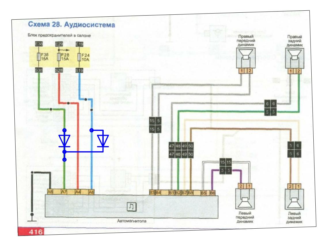

Когда я выковорил мафон и изучил разъемы с цветами проводов, я подвис.
Вот нетути там зеленого... вместо него - желтый. И нетути черного, идущего на корпус. Вернее он есть, но уходит со жгутом к микрофону... Я не понял, где тот черный на корпус машины. Ну да фиг с ним.
Два диода с током до 1А катодами спаиваются вместе. Желтый провод режется и кончик от мафона припаивается к катодам. Анод одного диода припаивается к желтому проводу идущему в жгут машины, а анод второго - подпаивается к синему (голубому) проводу.
При включенных габаритах аудиосистема работает постоянно. Если, выходя из машины, забыли погасить габариты или головной свет, вам об этом напомнит включеная аудиосистема.
Откалибровал приборчик подстроечником. Всё четко стал показывать: что на тестере, то и на вольтметре.
