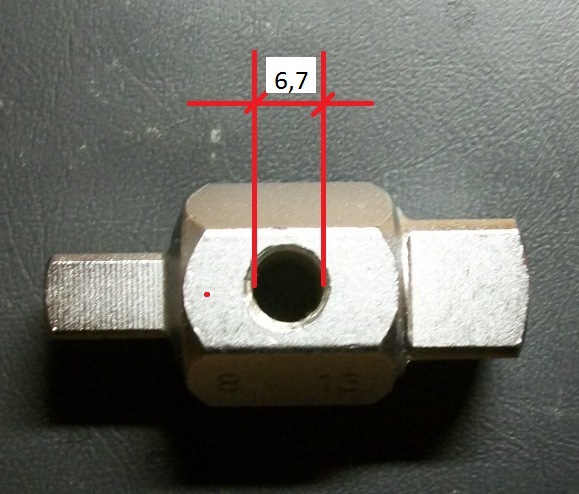

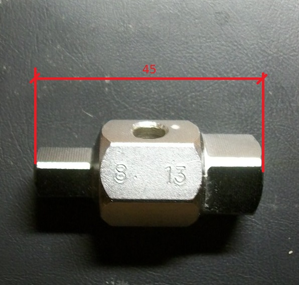

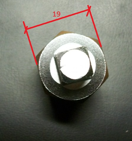

У меня такой ключик. Купил в автозапчастях, в Коньково

Старый 15.06.2014, 22:46   #39
Сообщение от манул-68 Посмотреть сообщение
Задний редуктор- шестигранник на 10;
Желательно длинный, удобнее откручивать сквозь отверстие в подрамнике.
