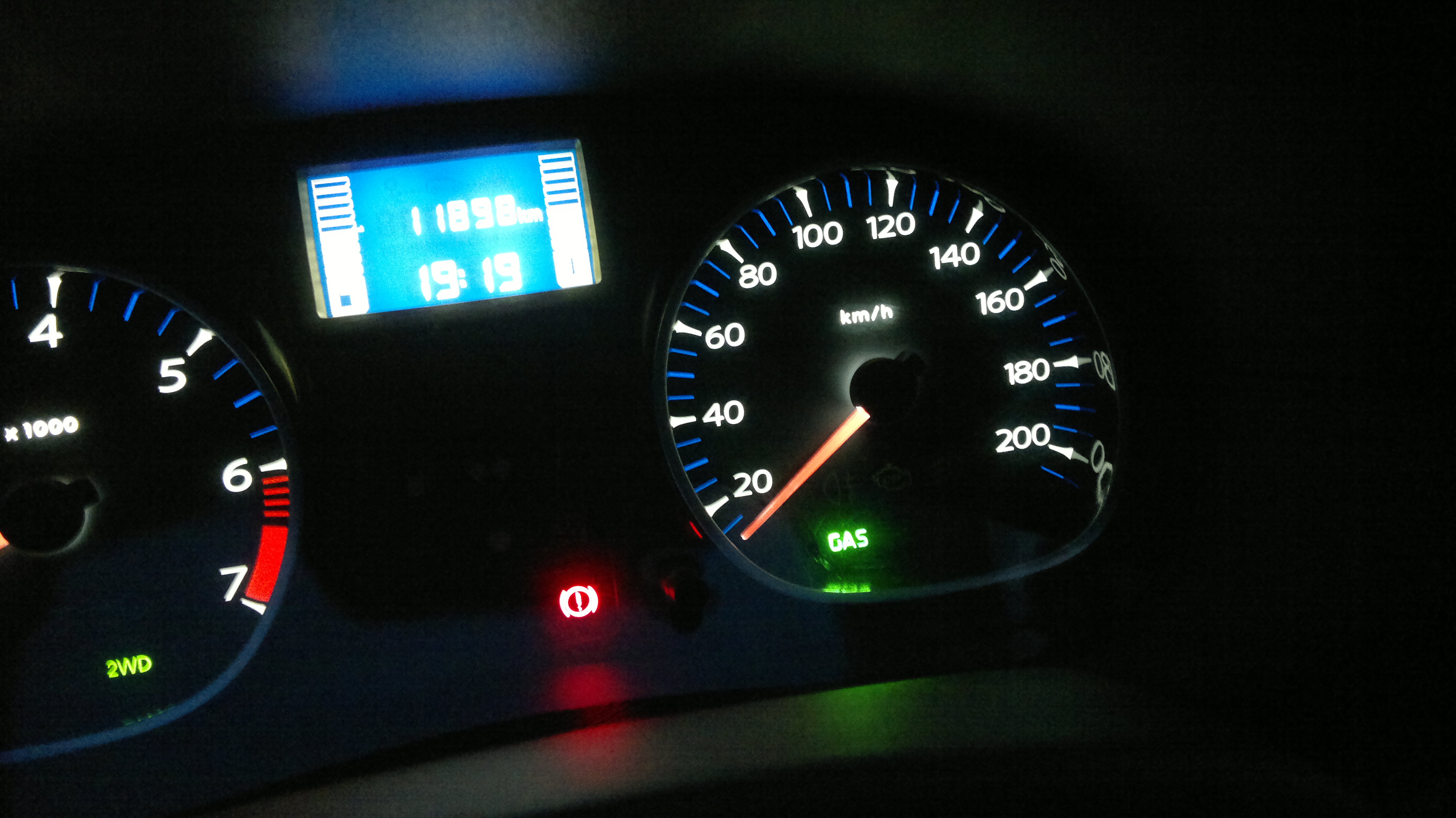

Вот фото еще одного режима "круиз-контроль отключен, педаль-бустер отключен", т.е. штатный режим

Бустер тоже мертвый
У меня такая же фишка была. Не знаю на какую клаву я нажал но полностью все отключилось. Диод не горел. Вот тогда я и понял, какая хорошая штука КК. Включил вроде долгим нажатием на минус. Все заработало. Вот чтобы не путаться и нужна ручка.
Это как? Что то не то...Есть такой режим "потушить" светодиод.Написано в инструкции.Что бы отключить блок ,отключить питание.
Из инструкции:
...Индикация может работать в двух режимах: активном и пассивном.
В пассивном режиме светодиод горит постоянно при включенном круиз-контроле или при включенном поддержании заданных оборотов холостого хода. Во всех остальных режимах светодиод погашен.
В активном режиме светодиод индицирует все режимы различными цветами.
...В ждущем режиме (круиз-контроль выключен, педаль-бустер выключен):
Короткое нажатие-Включение круиз-контроля с заданием ему последней использовавшейся скорости (функция «RESTORE»).
Длительное нажатие-Переключение между активным и пассивным режимами индикации.
Последний раз редактировалось aGt; 20.09.2013 в 11:19.

Поперетыкал все разъемы и все заработало, для верности завернул их все в изоленту. К хорошему привыкаешь быстро, из хохляндии ехал с определенным дискомфортом. В воскресенье срання в Питер, я доволен, что кк заработал.
Старый 27.09.2013, 20:24   #177
Сергей. Я же писал долгое нажатие на минус и все заработает.
Старый 27.09.2013, 20:33   #178
Сообщений: 3,387
Сань, а то я не пробовал. 30 сек. - это долгое? Не помогло.
